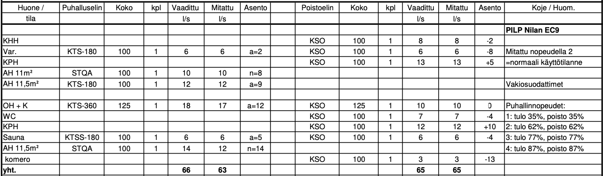

Täytyypä sitten korjata nuo 3-tehon asetukset. Onhan tuota kolmosta tullut kesäaikaan jonkin verran käytettyä. Onko sen vuoksi syytä huolestua mahdollisista vaikutuksista talon rakenteisiin? On kyllä kumma, että puhaltimet on ylipäätään tuolla tavalla säädetty, kun kolmosta kuitenkin saattaa yleisesti ottaen haluta käyttää, jolloin asiaa tiedostamatta riski talon ylipaineistamiselle on suuri. Luulisi säätöjen olevan ihan normaalin käyttöturvallisuuden kannalta niin, että taloa ei vahingossa ylipaineista. Tämän kolmosen säädön osalta mitään ei oltu edes mainittu taloa käyttöönottaessa.Kyllä tossa 3 tehossa "vika" on. Eli siinäkin pitäisi olla 4% ero samalla suhteella. Eli korjaisin jompaa kumpaa tai sitten tekisin kompromissin tuosta väliltä, eli esim 75/79 tms. Takkakytkin säätää vain tuloilmaa ja jos kesällä on normiasetuksella esim 3 teho niin on aika kova ylipaine joka on aina se huonompi vaihtoehto talon rakenteiden kannalta.
