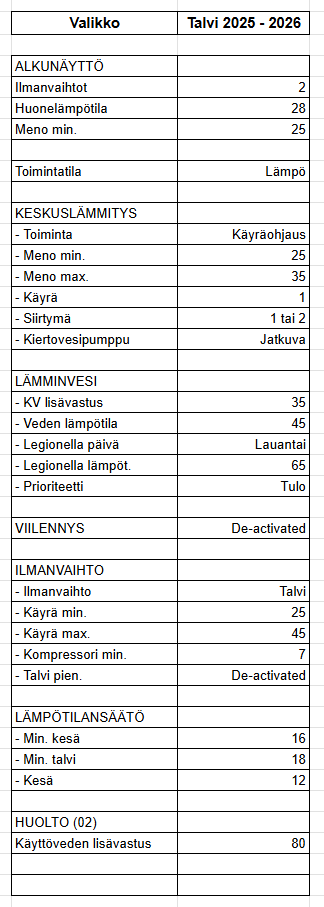

Minäpä laitan nyt alle kaiken. Kiitos jo kaikille etukäteen.Helpoimmalla päästään kaikki kun postaat joka ikisen asetuksen tänne. Myös huoltovalikosta.

Alkunäyttö
Huonelämpötila: 22
Meno min: 22
Puhallus symboli 3, ei muita symboleita tätä kirjoittaessa.
Data
Nykytila: standby
T1 ulkotila: 20
T2 tulopuhallin: 18.4
T5 lauhdutin: 18
T6 höyrystin: 22.5
T10 poistoilma: 23
T11 vesi ylä: 71.5
T12 vesi ala: 67
T14 menovesi: 33.3
Ilmankosteus: 27
Tulopuhallin: 1
Poistopuhallin: 3
Viikko-ohjelma
Käytä ohjelma: off
Keskuslämmitys
Toiminta: käyräohjaus
Meno min: 22
Meno max: 30
Käyrä: 1
Siirtymä: -2
Kiertovesipumppu: jatkuva
Lämmin vesi
KV lisävastus: 32
Veden lämpötila: 45
Legionella päivä: ma
Legionella lämpötila: 60
Prioriteeti: vesi
Viilennys
Viilennys asetus: asetus+2
Puhallus iso: 2
Kosteus
Puhallus pieni: 1
Pieni kosteus%: 35
Puhallus iso: 2
Max aika: 50min
Ilmanvaihto
Ilmanvaihto: talvi
Käyrä min: 38
Käyrä max: 50
Kompressori min: 5
Talvi pien: off
Lämpötilasäätö
Kesä: 14
Seuraavat huolto valikosta
Etäkytkinkäyttö 1
Käytä ohjelma: tulo
Aika: 04:00
Puhallinteho: teho 3
Etäkytkinkäyttö 2
Käytä ohjelma: ei mitään
Keskuslämmitys
Keskuslämmitys: sähköinen
Integraaliaika: 10 sec
Ulostulo: rele 7
Kiertovesipumppu: 15c
Lämmin vesi
Lisävastus: on
Max veden lämpötila: 75
Ilmanlaatu
Toiminto: kosteus+co2
Ilmanvaihto
Min tulopuhallus: 1
Min poistopuhallus: 1
Max poistopuhallus: 4
Tulo teho 1: 39%
Tulo teho 2: 59%
Tulo teho 3: 79%
Tulo teho 4: 100%
Poisto teho 1: 39%
Poisto teho 2: 59%
Poisto teho 3: 79%
Poisto teho 4: 100%
Käynnistysviive: 0min
Sulatus
Ilmanvaihto: etäkytkin
T6 sulatus alku: -2
T6 sulatus lopet: 6
T6 min sulatus: 30sec
Lämpötilasäätö
Valitse lämmönlähde: LP
Huone pieni: off
Ulk.läm.siirtymä: -1
Tulopuhallinsäätö
Uudelleenkäynnistys: 6min
Huonesäätö
Neutraali alue: 2
Uudelleenkäynnistys, tehdasasetus, manuaalitoiminta kaikki off.
