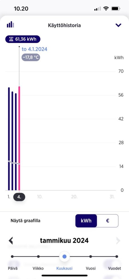

Meillä kulutus on nyt -17 keleillä ollut n. 60kwh/vrk, uusi talo 107m2 kahdessa kerroksessa ja alakerrassa ILP Daikin Perfera 30H. Sisällä lämpötilat alhaalla 23-24 ja ylhäällä 21-22. Lattialämmitys päällä märkätiloissa, eteisessä ja yläkerran aulassa jatkuvalla kierrolla, olkkari ja makkarit termareiden takana. Yläkerran makkareissa menee lattialämmitys päälle jos oven laittaa kiinni mutta nukutaan ovet raollaan niin ei aina mene makkareissakaan öisin. Toki tuo 24 asteinen vesi ei paljoa auta mutta on riittänyt ainakin näillä pakkasilla. Käytännössä meillä siis ILP lämmittää lähes koko asunnon. Riittääkö Toshiba lämmittämään yksinään mitään tiloja, eli onko termarit jatkuvasti auki kaikkialla?

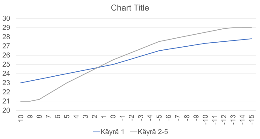

Lattialämmityksen asetukset käyrä 2, siirtymä -5, min 21 ja max 24, eli 24 asteista vettä kiertää. Käyrä 2 tuolla siirtymällä jäänyt tuohon ILPiä edeltävältä ajalta kun Nilan oli ihan tehokas nollakeleihin mutta tuntui että pakkasille kun mentiin ei veden lämpö noussut ykköskäyrällä tarpeeksi jyrkästi. Tuolla -5 siirtymällä käyrä 2 on aika lähellä tai jopa alle käyrä 1 lämpöjen tuonne nollan paikkeille mutta siitä kylmemmällä se sitten lämpenee jyrkemmin. Ennen ILPiä olin laittanut max 29.

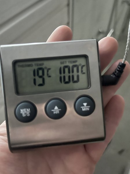

Lisäksi ihmettelin tuota @Skata n sisään tulevaa lämpöä, kun meillä näyttää nyt -16 asteessa sisään tulevan 10 astetta. Tätä varmaan oon ennenkin kysellyt, mutta kysytään nyt vielä, että mistä nämä erot johtuvat? Lämpöservicen kaverit kävi korjaamassa meidän Nilanin kylmäaineongelmat tuossa joku aika sitten ja silloin asiasta kysyin ja mainitsi, että Nilan pystyy lämmittämään tuloilmaa 30 astetta ulkoilmaa lämpimämmäksi eli siihen haarukkaan tuo meillä osuu. Sen vuoksi tuota @Skata n lämpöä ihmettelinkin :D

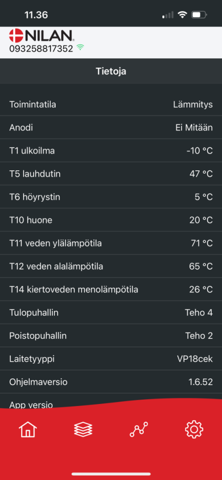

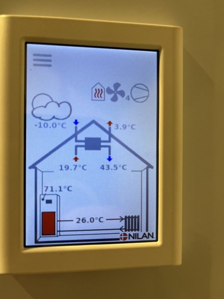

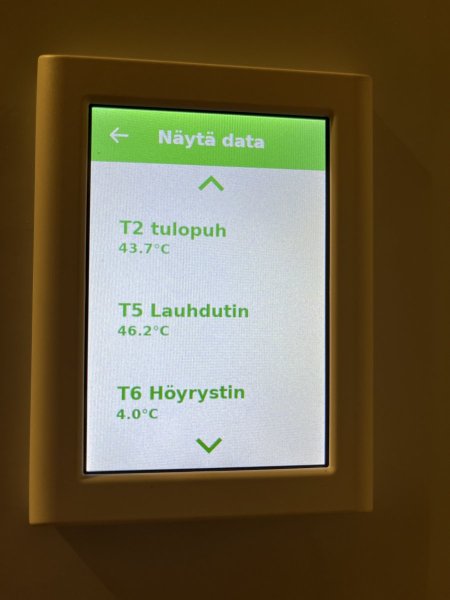

Meillä tuo laite on aina puhkunut hyvin lämpöä, toki laite on vuodelta 2011 ja tuo uusi Nilanin versio toimii selvästi erilailla kun foorumia on seurannut. En tiedä paljonko tuolla takalla / puusaunalla / laitteen sijainnilla kodinhoitohuoneessa on merkitystä, toisaalta onhan täällä muillakin takkoja / ILP:pejä / lattiat käyvät lämpimämmällä, eihän se laite tiedä mistä se lämpö tulee. Hieman tuntuu kyllä omani menettäneen tehojakin viimeisen vuoden aikana. Vedenlämmitys ei nosta enää arvoja yhtä korkealle ja tuo tuloilmakin on ollut aiemmin lämpimämpää. Pitää alkaa tutkimaan onko jotain häikkää mutta eipä ole jaksanut kun vielä noinkin hyvin toimii.
Tuossa kuvassa tilanne nyt: -21,5° ulkona ja sisään tulee +22,4°
Mittasiko Skata sen tuloilman lämpötilan huoneventtiilistä? Minusta tuo vois osaltaan selittään hänen epäilyttävän hyvät lukemat.

Laitetaan tähän nyt nuo arvot vielä, laskin juuri käyrän lattian osalta ykköselle:

Täälä 2022 okt 132 m² ilmatilavuus 510M³ Ulkoporeallas(rest tilassa+33°) Nilan ec9 sol ja 1300kg pientä takkaa poltetaan 2x päivässä,
sähköä kului Joulukuussa keskimäärin 63kwh keskilämpötila oli -6°
Nyt 24 Tammikuussa sähköä kuluu keskimäärin 69.6 kwh ja keskilämpötila -22° toki tässä vasta 3pv arvio joten veikkaan tuota 63 tammikuulle.
Energiatodistus näyttää 14000kwh/vuosi ja mulla meni 23 vuonna 14015kwh että aika hyvin ovat insinöörit laskeneet todistuksen
Jaa siis Nilanilla tulopuhallus 4 (eli 100%?) ja poisto 2 ja Nilan väittää että tulee yli 40 asteista tuloilmaa ilman mitään tuloilman erillistä lisälämmitintä? Mutta 40 astetta onkin todellisuudessa 21-27C? Asutko Suomessa? :D
epäilen vahvasti virheitä lämpömittareiden toiminnassa, kirjoitusvirheitä tekstissä tai sitten Nilan näyttää täysin vääriä numeroita vähän joka valikossa
Voi toki olla jokin noista tai sitten vaikka kaikki, mutta tällaisia arvoja nyt kuitenkin näyttää ja lämmintä on. Kuvat juuri otettu.
19,7C poistolla lauhdutin 46,2C ja -10C ulkolämmöllä sisäänpuhallus 43,5C = nousua 53,5C. Ja vielä puhallintehot täysillä (oletettavasti lähellä 100%).
Ei vain ole tuo yhtälö mahdollinen.

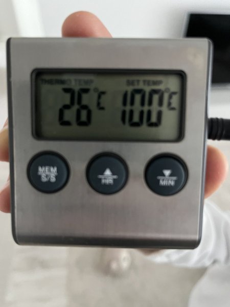

Huoneventtiilistä n. keskeltä taloa olohuoneesta (aina sama mittauspiste). Kun tulisijoja polttelen ja etäkytkimellä tulo 2 / poisto 1 tippuu tuo mittarin tulos näillä keleillä +10° tienoille eli mittari kyllä toimii vaikka ei tieteellisesti kalibroitu olekaan. Toki uudella Nilanin mallille tuntuu tuo +10° olevan normi-ilmanvaihdon tulos, kun mulla se tulee vielä tuloa lisätessä.
kuinka paljon sinulla poikkeaa venttiilistä mitattu siitä mitä Nilan näyttää?
Minulla Nilan 12,7C ja venttiilistä mitattuna 8,6C. Eli nelisen astetta eroa.
