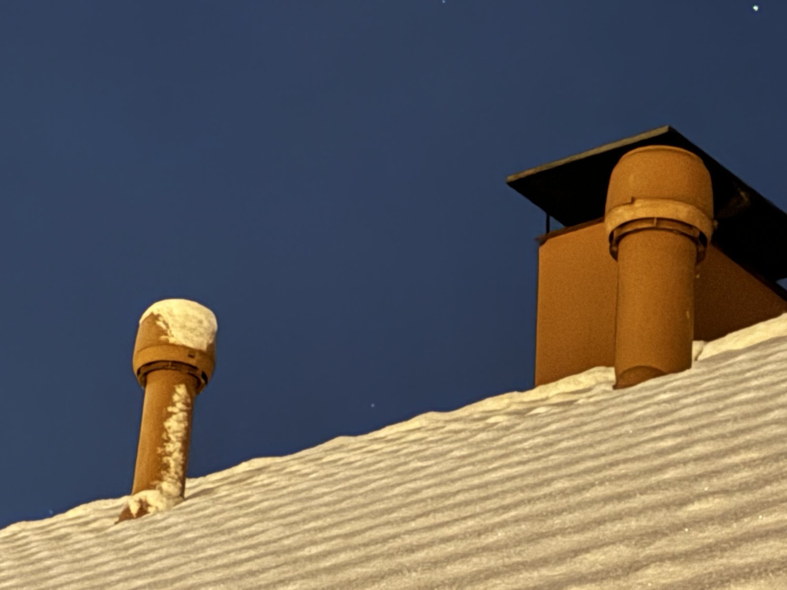

Muutamia vuosia sitten palstalla oli keskustelu ”kattotötteröstä”
Muistaakseni oli kuviakin mutta eipä tuosta ketjusta löytynyt. Kävinpä siis kuvaamassa. Vasemmalla liesituulettimen poistoputki, oikealla Nilanin jäteilmaputki. Eipä tuolta edelleenkään paljoa ylimääräistä harakoille mene, ainakaan kostean lämmön muodossa.

@rotko sulla nyt näytti muutenkin olevan murheita koneen kanssa. Onko asetukset täältä poimittu ”toimivat” asetukset? Väitän ettei tuollainen pitäisi olla näkymä jäteputken päässä.
Osittain täältä ja osittain pientä improvisointia kahden säätäjän kesken
No jotain on ehkä pielessä joka tapauksessa aiempien viestiesi ja tuon kuvan perusteella. Ja toki voin olla täysin väärässä. Sulla oli joku alle 100 neliön talo, rivari / omakotitalo? Paljonko on sähkönkulutus?

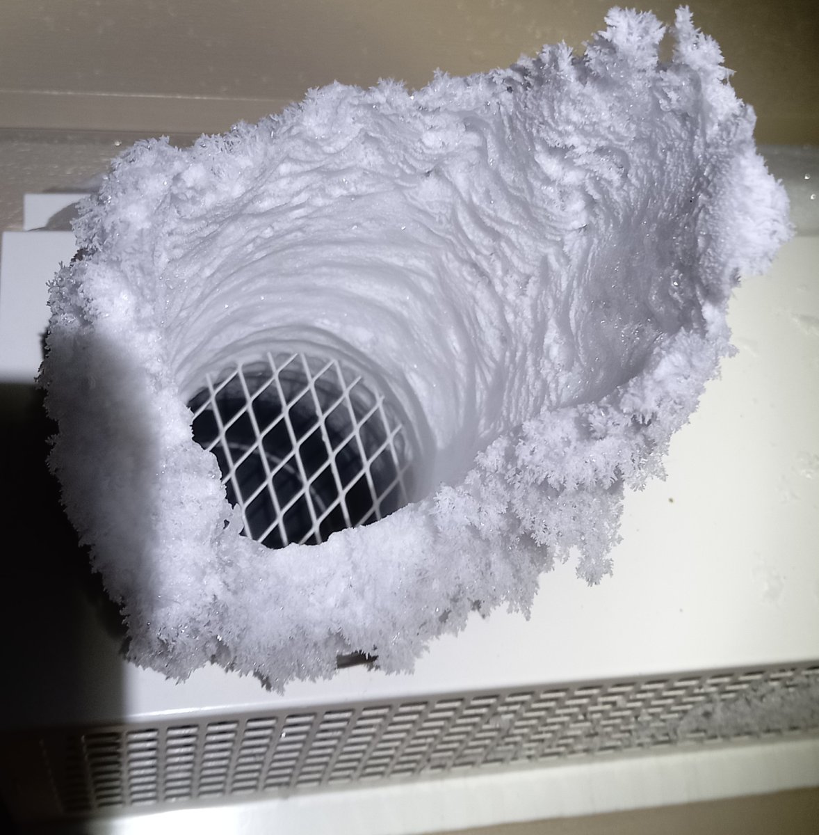

Mulla on jäteputki katolla, mutta melkein samanlainen jäätöttörö siinä on kuin tuossa rotkon kuvassa. Eiks toi oo ihan normaalia, sisältä tuleva lämmin ilma jäähtyy ulos tullessaan ja sitten se tiputtaa vetensä jonnekin, joka sit jäätyy. Eikai tuota pysty mitenkään estämään? Tuota ei tietenkään tapahdu, jos jäteilma on kylmempää kuin ulkoilma.
Eipä mulla ole ikinä tuollaista jäätä ilmaantunut jäteilmatötterön päälle. Tai jäätä ylipäätään. Tuossa liesituulettimen tötterössä ja WC:n tuuletusputken päälle kyllä hiukan. Tunnetusti Nilanin ei pitäisi edes saada jäteilmaa pakkaselle eikä ainakaan kylmemmälle kuin nykyiset pakkaset. Eli koneeni on varmaan aina ollut rikki :eek:;)
Ilppien ulkoyksiköiden allehan tulee ihan jäätikkö näillä keleillä. Käsittääkseni ilmiö on sama. Ulkoyksikkö laskee paikallisesti ulkoilman lämpötilaa, joka sitten pudottaa vetensä ja jäätyy.

Mutta Nilanin putkesta tuleekin lämmintä ilmaa ;) Toki lämmin kostea poistoilma jäätyvät mutta mitä vähemmän lämmintä ulos lykätään sitä tehokkaammin siitä otetaan energia käyttöön.
Juu kyllä se jäteputki on, seinässähän tuo ja vieressä ilman otto koneelle. Onko ratkaisu epätavallinen?
eli räystään alla? Jos näin on niin tästähän on olemassa ihan ympäristöministeriön asetus miten poisto tulee asentaa seinälle
3.4.2.7
Jos jäteilmalaitteen yläpuolella on räystäs, erkkeri tai muu seinästä ulkoneva rakennusosa, sijoitetaan laite ulkoneman verran sen alapuolelle tai laite kanavoidaan ulkoneman etureunan tasoon.
Eli ihan mahdollinen tuokin versio on, mutta riskinä se, että kostea ilma homehduttaa seinän ja räystäänalusen aikaa myöten. Eli periaatteessa pitäisi viedä räystään reunan tasolle mutta tämä on mielestäni vain teoriaa. Tuohon jäteilman haihtumiseen vaikuttaa tuulet jne miljoona muuta asiaa, että en isoa stressiä tuosta ottaisi. Ehkä joudut maalailemaan räystästä vähän aikaisemmin kuin normaalisti, ei siitä muuta haittaa ole. Virtausteknisesti on aivan sama meneekö jäteilma katolle vai seinälle
ei toivottu, mutta täysin normaali ilmiö. Jos kovilla pakkasilla kuuraa/jäätä ei poistoputken päähän jossain vaiheessa ilmesty niin pikemminkin jotain on silloin poistosysteemissä/iv:ssä pielessä

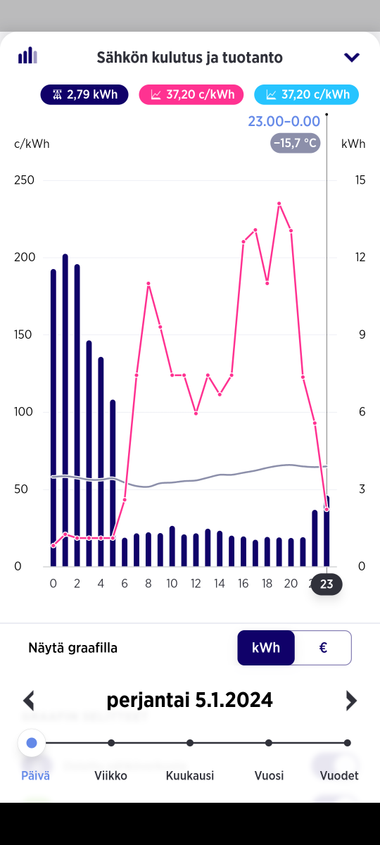

Jaaha. Eilinen sähkön hirmuhinta on nyt koettu toistaiseksi. Uusia piikkejä odoteltaessa. Vaasassa oli eilen keskilämpötila -30,6 astetta. Lattialämmityksen käyrä oli 1-0 ja päivän aikana huonelämpötila 19-20,5 astetta. Nilan puhalteli sisään koneen näytön mukaan 24 astetta koko päivän. Puhallus tulo 1/ 20% (muutettu 23->20) ja poisto 2 /50%.(muutettu 53->50) Varaavaa takkaa polttelin jätepuilla. Sähköä kului 84kWh. Lattialämmitys oli näköjään päällä koko päivän. Lattiaan menevä vesi oli 28 asteista ja huoneiden termostaateissa pyynti 21. Tämä lattiaan menevän veden lämpötila ei luonnollisesti riitä nostamaan lämpöä tuonne 21 vaan koko päivä mentiin siinä +20 päällä. Sähkönkulutus oli niin ollen tasaista. Tänä aamuna kun heräsin, oli pakkasta -27,4 ja sisälämpötila tippunut +18. Nyt takka päälle ja käyrän nosto 1-1. Taas seuranta miten käyrän muutos vaikuttaa. Ei tämä Nilan meillä ainakaan aivan kauhea vekotin ole. Juttelin kaverin kanssa eilen jolla 2 kerroksinen 140m² rintamamiestalo ja maalämpö. Pitää huonelämpötilan vakiona 18 asteisena. 160kwh oli mennyt päivässä sähköä. Kyllä eristyksissä ja taloissa ilmanvaihtoineen on suuria eroja, kuten täälläkin on todettu. Siksipä noita ilmanvaihdonkaan prosentteja en lähtenyt kauhean paljon rukkaamaan ja ne palautetaan ammattilaisen säätöihin kunhan tulipalopakkanen hellittää.

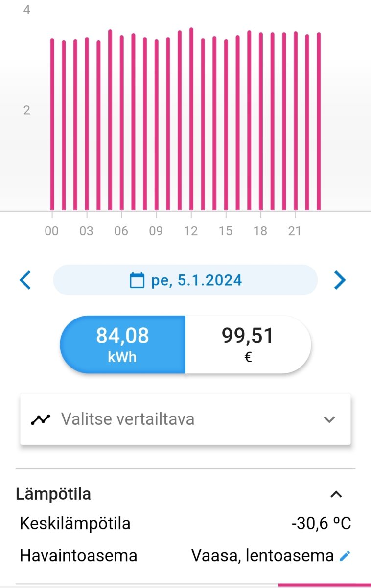

Noniin pörssisähköasiakkaan ilon ja onnen päivä tuli ohitettua. Itse lueskelin torstaina foorumia miten jengi valmistautuu ja päädyin noudattamaa @Skata :n strategiaa eli lämmöt ylös yöllä.
Kohde okt rak.2011 130m2 + at ja varasto n. 40m2 Salossa. Nilan EC9 vm. 2021 ja vesikiertoinen lattia kaikkialla. Apuna mitsun fd25 joka hönkii apuna + takka. Normaalisti ajan sisään 21-22 asteista vettä joka pitää lattiat siedettävinä, keittiössä kuitenkin laatat. Sisällä näin 20-21 astetta näillä -15-20 asteen keleillä. Nyt nostin 27 asteeseen joka nosti sisälämmön 23.5. Aamulla heräsin ja otin keskuslämmityksen (lattiaveden lämmityksen) pois klo 6. Illalla kytkin taas normiasetuksilla klo 22 päälle ja latyiaveden lämpö oli laskenut 21.4 asteeseen. Kokonaiskulutus eiliseltä n. 85 kWh Noin 35€ sähkökustannus + siirto eiliseltä.
Ei huono sillä lattiat tuntuivat lämpimiltä koko päivän.
Tuli mieleen saakohan tällaista jotenkin ajastettua? Kokonaiskulutus alhaisempi ja saisi kovan kulutuksen tunnit ajastettua yöhön edullisemmille tunneille?
Hyvin samanlainen käyrä kuin itselläni (laitoin meriselvityksen tuonne sähkönkulutus-topiikkiin), onnea hyvästä tuloksesta :)
