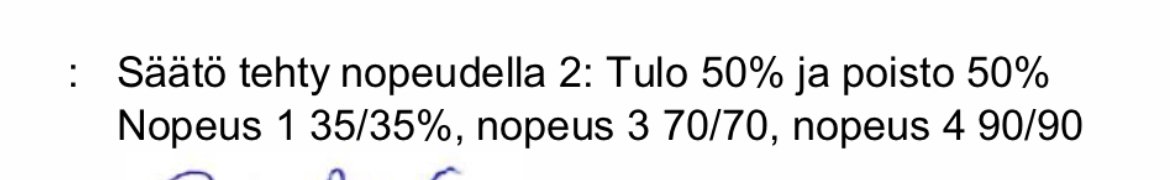

Mitkä sulla on noi puhallintehot huoltovalikosta katsottuna jos talvella joutuu vetään 4-teholla? Nää sun lukemat on kyllä ihan mystisiä. Mikä on sähkönkulutus? -10C missä Suomessa?
Puhallintehot ilmamäärien mittauspöytäkirjan mukaiset (kuva liitteenä). Huoltovalikossa samat asetukset. Tosiaan ei nuo lauhduttimen/tuloilman arvot olleet läheskään näin korkeat enne kuin laitoin ilp:n puhaltamaan kunnolla tiistai iltana. Ja sähkön kulutus tosiaan vain kahden ”testi päivän” osalta tippunut n.125kwh -> 78kwh ja 90kwh (lattialämmöt 27 meno ja muualla rajoitettu 20asteeseen termostaateista). Kaikki asetukset muuten suurinpiirtein Skatan/muiden palstalaisten mukaan ”kopioitu”. Tuota tulopuhalluksen nopeutta ei mielestäni selitä muu kuin tuo iv:n puhallus käyrä ja lauhduttimen/tuloilman lämpö. Eilen suihkujen jälkeen lauhduttimen olessa/näyttäessä n. 20 astetta tippui tulopuhallus 1:lle (myös veden lämmitys). Ihan Turun seudulta, mutta en tiedä missä laitteen ulkolämpötila anturi sijaitsee. Toki koska tuo ulkolämpö näyttää vain -10 ja todellinen n. -17 voi muissakin arvoissa olla heittoja. Pömpeli on pienessä lämpimässä teknisessätilassa/varastossa jossa n. 20 lämpötila.
On kyllä todella mystistä. Mutta se että jos se on ihan normaalia että kone puhaltaa 4 teholla ja imee 2 teholla ilmaa niin tarkoittaa että on aika kova ylipaine. Sehän ei oo mitenkään optimaalinen tilanne. Jos 99.99% nilanisteista talvella vetää alipaineessa niin ymmärrät varmaan että se on vähän epäilyksiä herättävää, että oot ainut jonka kone käy kuin olis vetänyt purkillisen kofeiinitabletteja! Eli todennäköisempää on että sulla on esim se tuloilman esilämmitys mitä kenelläkään muulla ei ole, kuin että Nilan olis valmistanut yhden EC9:n Gröönlannin markkinoille :D
