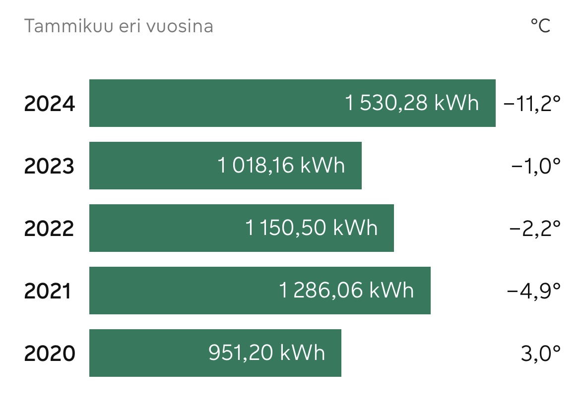

Asutaan n. 145m2 talossa Turun seudulla ja kulutukset nyt lämmityskaudella aiempiin vuosiin verrattuna melkolailla isompia. Yritin soitella alkuviikolla Nilaninlle, josta käytännössä ainoana vinkkinä sain neuvon laskea keskuslämmitysvalikon siirtymäkäyrää.

Ei oikein innosta nyt jo tammikuussa tähän saakka kulunut 2500kWh. Tästä toki osa menee auton lataukseen, mutta onhan tuo nyt melkoinen kulutus 17:lle päivälle, jolta infot nyt saa.
