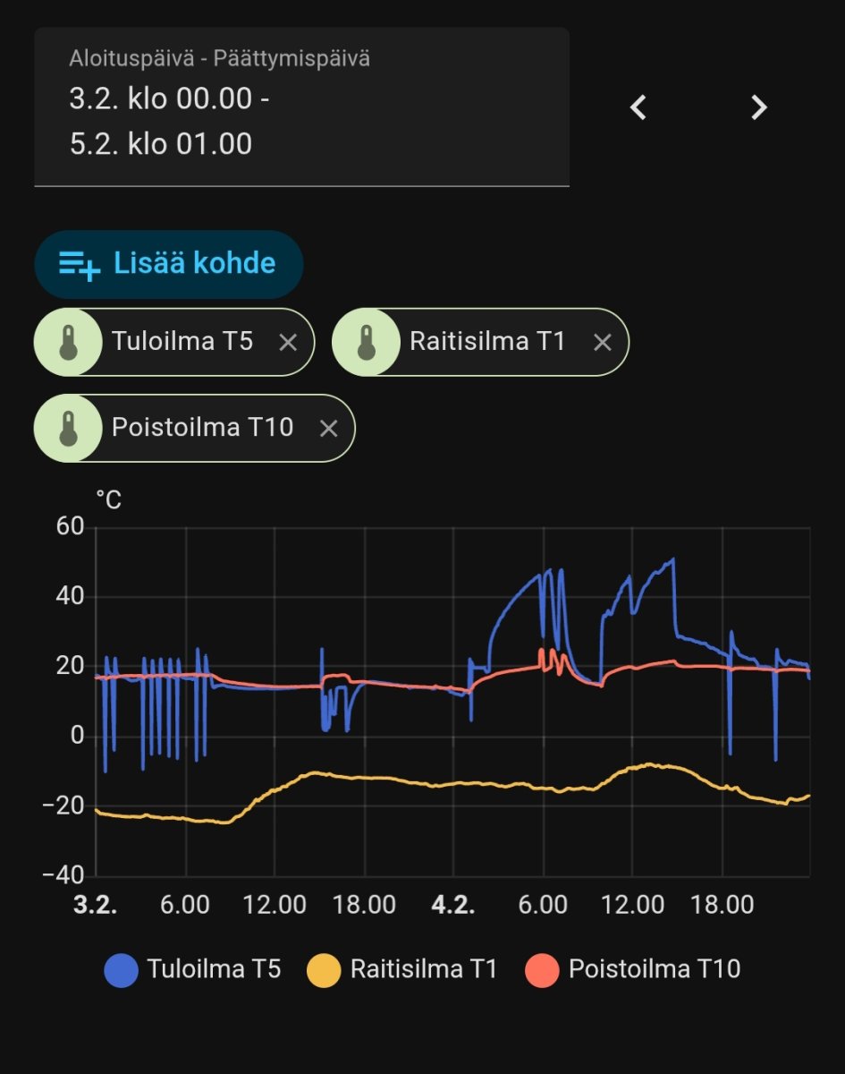

Näin sopivasti tän kirjoittamisen jälkeen menin käymään teknisessä tilassa ja huomasin että sähköpatteri siellä on ollut koko talven kiinni.. Onneksi putket sen verran hohkasi lämpöä ettei mitään ollut jäätynyt eikä päässyt muutan nelion tila pakkaselle
grendy
"Näillä pakkasilla" lämminvesi ei tosiaan hirveästi nouse ja kun nousee niin nousee hitaasti ja hartaasti. Jos sulla on tarve saada yli 45C vettä tehtyä niin sitten käyttöön sähkövastukset tai pistät kämppään alipaineen niin veden lämmitys tehostuu.
Ainoakoti153
Kun laittaa prioriteetti vesi niin Nilan sammuttaa tulopuhaltimen ja alkaa tekemään vettä tehokkaammin toki sitten tulopuhaltimen kenno nostaa lämmön n 40-50° mutta talossa tämä ei tunnu ja välillä voi vaihtaa prioriteetin lämmitykseen(talvi) tai jatkuvaan niin saa taas tuuletettua kennon viileäksi
