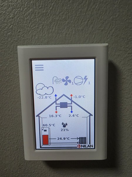

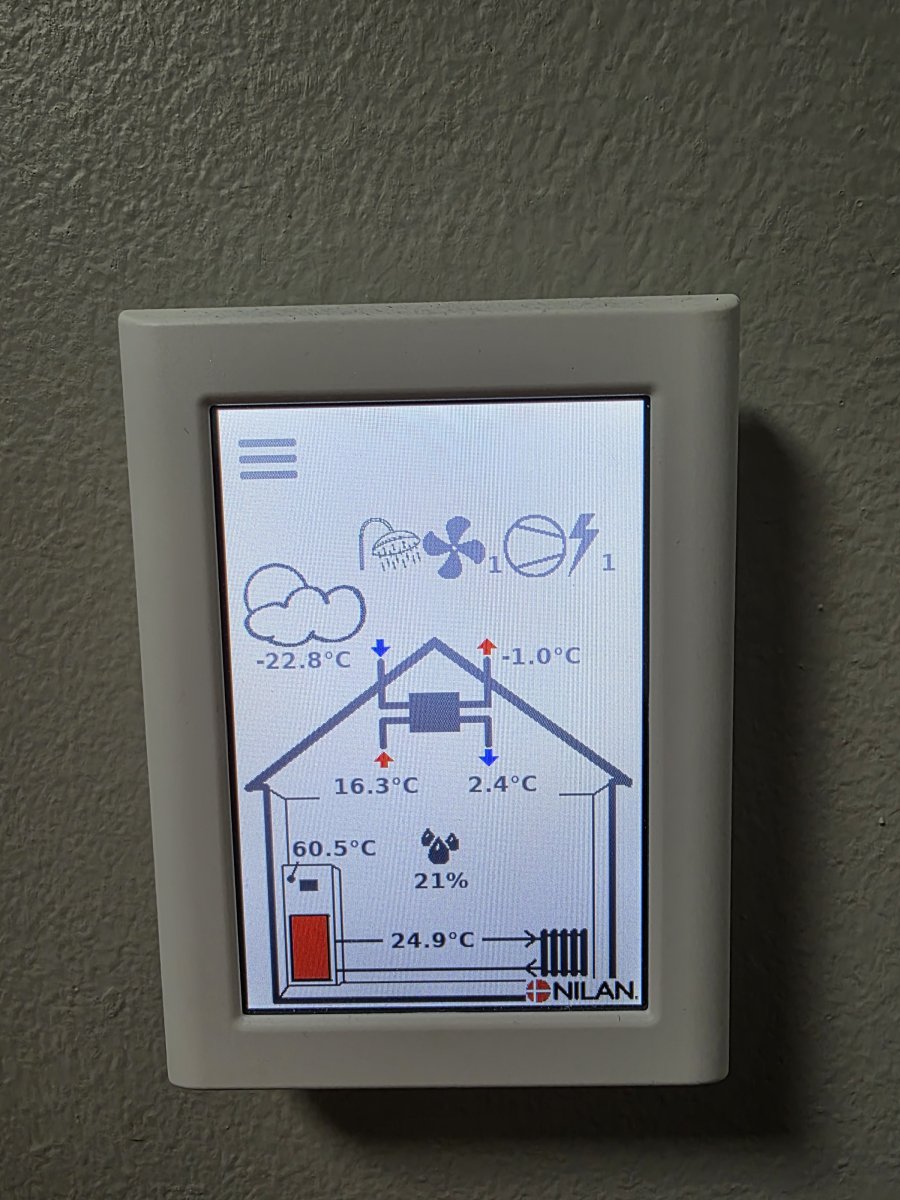

Miten näillä pakkasilla saa pilpin puhaltamaan lämpimämpää ilmaa sisälle, kun näyttäisi tulevan vaan 2 asteista ilmaa. Ei paljon ilpistä oo hyötyä ku Nilan puskee melkein pakkasilmaa sisälle. Puhallin on ykkösteholla, testaan seuraavaksi jos lasken huoltovalikosta ykköspuhaltimen tehoja alemmas, josko se auttaisi...
E: tää olikin nopea kokeilu, tulon ja poiston ku laski 20% ni alko tulemaan -10C ilmaa..
Laitoin tähän hätään ILP pyynnön 27C ja täydellä teholla puhaltaman, katotaa miten Mitsu jaksaa
Tuossa näyttökuvassa on todella alhainen poistoilman lämpötila, eli kyllä sinne kämppään täytyy saada reilusti lämpimämpää jotta olisi poistoilmaa mistä ottaa talteen lämpöä. Lattian menovesikin melko alhainen näillä pakkasilla, ethän vain ole rajoittanut sitä liian alas. Jos ei kerran ilppikään oikein jaksa tehdä lämpöä näin kovalla pakkasella, niin sitten se lämpö täytyy tulla lattiasta.
Sitten huomio, että tuossa kuvan hetkellä on ilmeisesti juuri suihkuteltu, kun on veden lämmitys menossa. Silloin tuloilman lämpötila vähäksi aikaa laskee, nousee pikkuhiljaa. Näitä yli -20 pakkasia on niin harvoin, että silloin voi ihan hyvin/täytyykin käyttää vastuksia lämmityksen apuna enemmän, niin käyttöveteen kuin lattiakiertoonkin. Jostain se lämmitys on ensin tultava taloon, tarve on nyt suurimmillaan. Onhan tuokin plussalla oleva tuloilma kuitenkin aina paljon ulkoilmaa (-22c->) lämpimämpää, mitä se olisi esim. painovoimaisella ilmanvaihdolla. Toki tuo on tosi alhainen tuloilman lukema kuvassasi, mutta siihen johtaa esim. juuri edellä mainittu lämpimänveden käyttö lähiaikana, talon sisäilman ja laitteen saaman poistoilman alhaisuus ja ilmanvaihdon muutokset mitä olet ilmeisesti tehnyt.
Tuo ilmanvaihdon alas lasku kertoo, että noin alhaisilla ilmamäärillä poistoilmaa ei tule tarpeeksi, jotta laite pystyisi sitä hyödyntämään. Käyttäisin ihan talvi iv:tä, kakkosasetuksella ja takan ollessa, takkakytkin tms. hoitaa ilmanvaihdon tehostuksen. Näillä pärjätty kovilla keleillä.

Eikös pelkkä suihkun kuvake tarkoita, että lämmittää vettä kompuralla. Jos suihku ja salama, niin vastuksilla. Lämmittelee varmaankin omia aikojaan uutta kylmempää vettä...
Minun mielestä ne on ihan omia kuvakkeitaan. Salama tarkoittaa, että lämmittää vastuksilla lattiassa kiertävää vettä ja suihkun kuvake tarkoittaa, että lämmittää lämminvesivaraajan vettä. Meillä tosiaan on viimeksi käyty sunnuntaina pikasuihkussa 3v tyttö pesemässä ja siitä saakka on suihkukuvake ollut taulussa. Veden lämpö paneelin mukaan olisi nyt reilu 55C. Kv vastuksen tehoa nostin pari viikkoa sitten 30-->35
