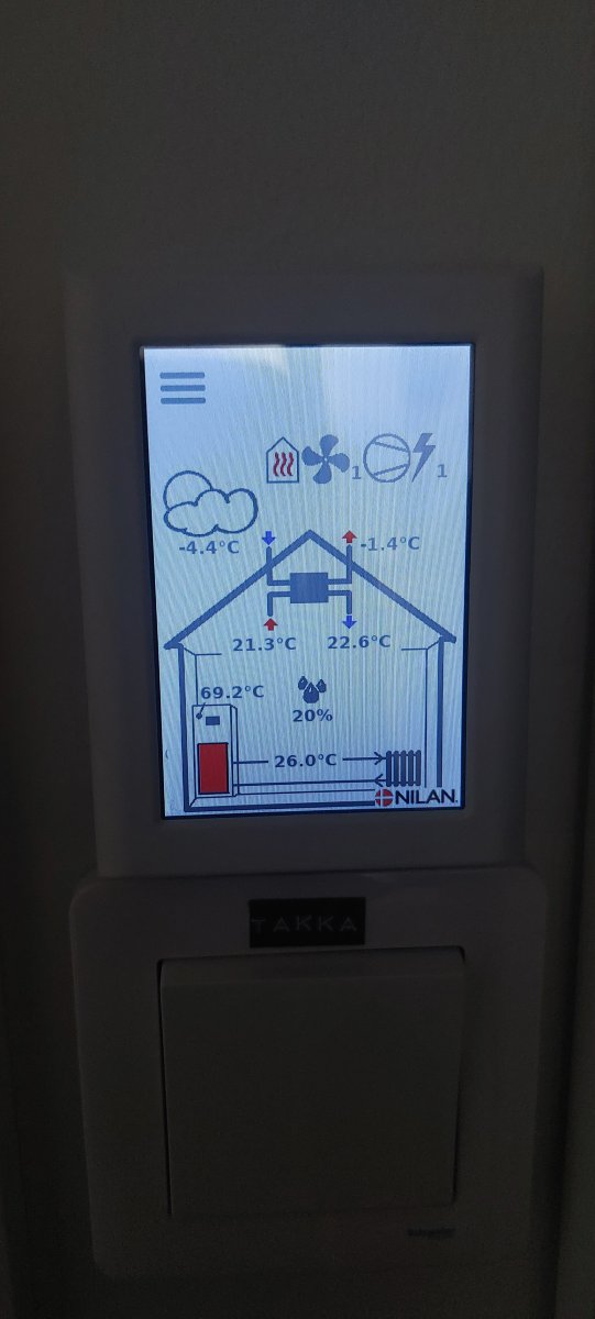

Firmware päivitys aiheutti aluksi pientä hämminkiä siinä että laitetta ei sammuteta vaan bootataan eli virrat pois ja takas päälle kunnes Nilanin softa menee päivitys modeen jolloin päivitys voi kunnolla alkaa.
Kieltämättä hieman jännitti kun päivittämisen aikana näyttö välillä pimeni kokonaan ja oli noin minuutin pimeänä.
Tää firmis päivitti samalla myös HMI näytön ja valikot sekä asetukset eli kaikki vanhat säädöt ja asetukset häviää mutta ne onneksi osaa helposti säätää takaisin kun Home Assistant on tallentanut vanhan datan lokeihin
Tää 57 firmis antaa nyt ohjata lattialämmityksen ylä ja alarajaa niin vihdoin saan tämän pörssisähköön.
Myös kaikki muut rekisterit lähti toimimaan joten nyt saan hoidettua kaiken etänä sulatuksen säädöstä lattialämpöön.
Heti laitoin ohjauksen testiin ja näyttää lupaavalle. Min ja Max arvoilla kuristan lämmöt minimiin

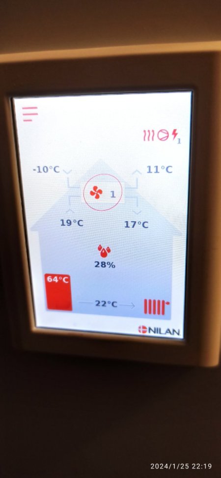

Itselle kuitenkin tärkeintä oli nyt saada tuo rekisterit kunnolla pihalle ja loppu säätäminen tehdään Home Assistantilla, siinä kuitenkin riittää säätöjä ja poweria enemmän kuin mitä Nilanin logiikalla pystyy tekemään.
    61,5 KB · Lukukerrat: 182

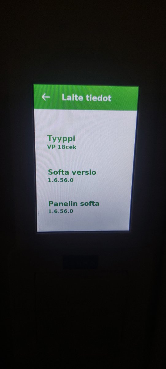

Itsellä versio tuosta teidän välistä 1.6.56.0 ja näköjään HMI paneelin kotinäyttö myös hieman erinäköinen.
Miettinyt itsekkin tuota HA pörssisähkön ohjauksen rakentelemista jahka olisi muilta projekteilta joskus aikaa..
@Hegsa @Ainoakoti153 versioista päätellen luulisi että tässä välimallissa onnistuu myös tarvittavat säädöt, eikä tarvitse alkaa päivittelemään ohjelmistoja.
Onkohan kukaan tiedoinen mikä versio olisi sitten vanhin, joka vielä tukee noita lattialämpöjen säätöjä? Hegsan .52 versio taitaa olla vanhin, joka itselle foorumeilla tullut vastaan
42 ei tue lattialämmityksen rekistereitä mutta ilmeisesti 52 jo tukee en tiedä onko sitten jotain versioita välissä mikä tukee.

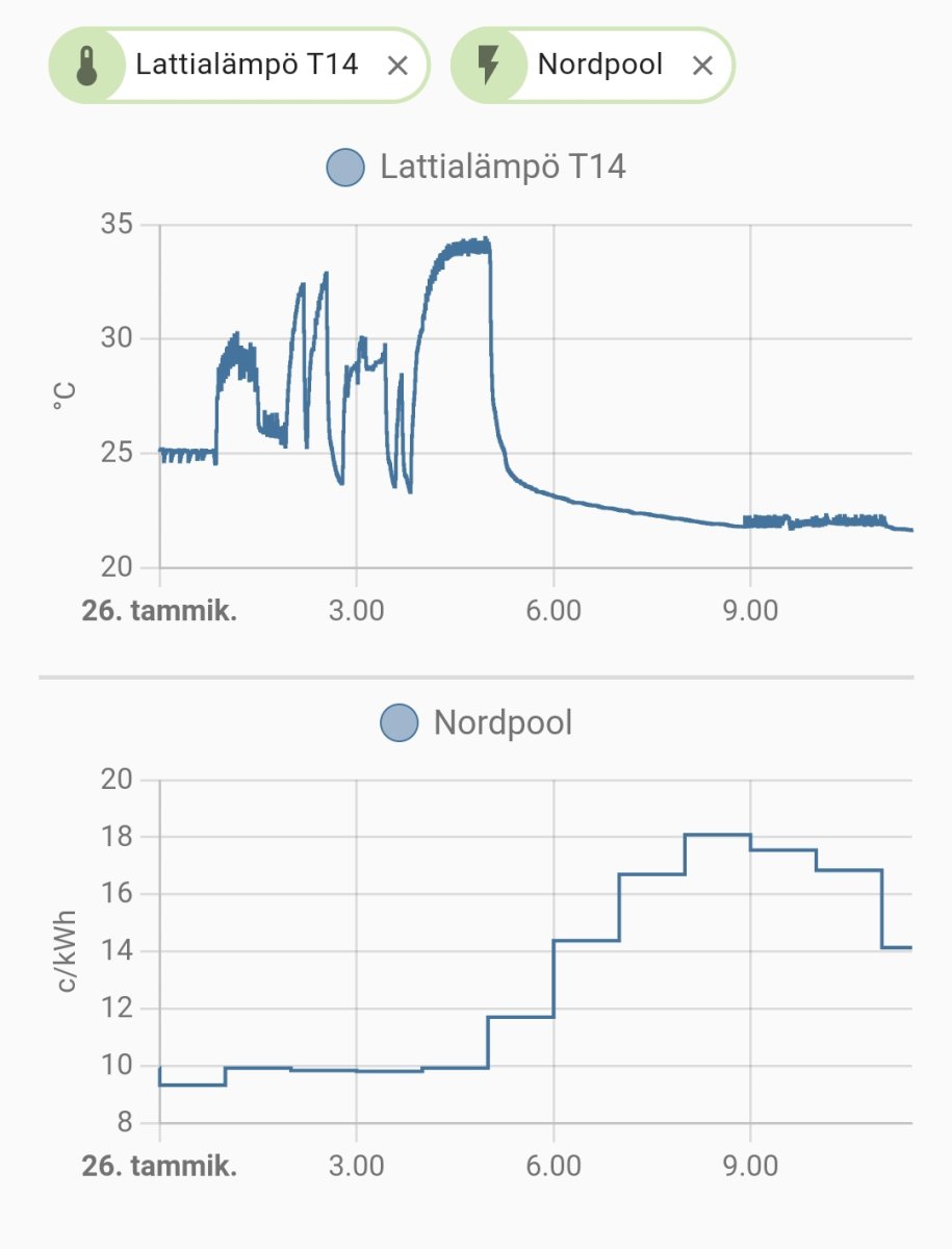

Tammikuussa tuli ensimmäistä kertaa koetelatua pidempään lattialämmityksen ohjaamista pörssisähkön + lämpötilaennusteen perusteella. Vihreällä lattalämmityksen käyttämä energia tunnin resoluutiolla ja keltaisella lattialämmityksen kiertoveden lämpötila:
Koko kuukauden ajalta lattilämmityksen spot-hinta jäi pari senttiä alle kuukauden keskitason, vaikka ensimmäisellä viikolla lattiaa tuli ajettua ilman automaatiota. Tammikuu oli myös haasteellinen optimoinnin kannalta kun päivänsisäiset vaihtelut oli melko maltillisia.
Omassa talossa valtaosa lämmityksestä hoituu ILP:n kautta, joten lattialämmityksen suurempi optimointi jääköön tekemättä ja keskityn lähinnä ajamaan laatoitetuille alueille mukavuuslämpöä hinnan perusteella. Mikäli Nilan on ainoa tai pääsääntöinen lämmönlähde tätä kannattaisi kehittää vielä pidemmälle.

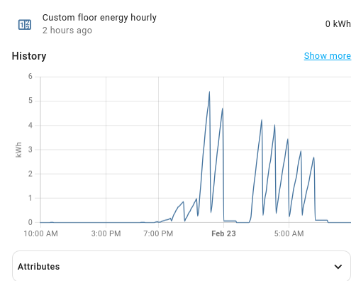

En ihan ymmärrä tätä logiikkaa. Betonin kyky varata kierrosta lämpöä on varmaan rajallinen enkä oikein usko (en tosin ole laskenut), että suoralla vastusohjaamisella saisi sen enempää ladattua sinne kuin korkealla pyyntilämpötilalla. Sillä voi ehkä paremmin väistellä kalliita tunteja, mutta onko ero niin suuri verrattuna tavoitelämpötilaohjaukseen?
Nilanin vastusten päälläoloja kun katselee HAsta niin tehoa tuntuu menevän tasaisesti enkä oikein tiedä miten voisin tuon toiminnallisuuden tehdä paremmin shellyillä. Minusta shellyissä on ehkä se ongelma, että niissä ei ole mitään kytkentää varsinaiseen menoveden lämpötilaan = suojamekanismia ellei sitten Nilanin oma ylikuumenemissuoja laukea?

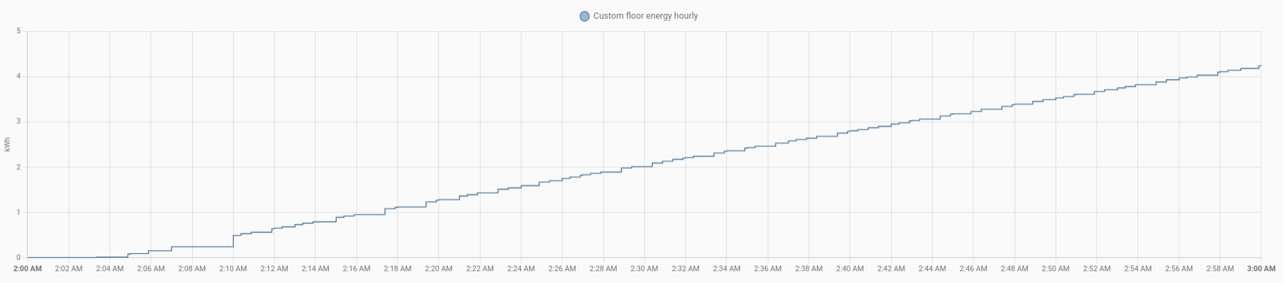

Pari viestiä ylempänä näkee miten 32C pyynnillä teho tippui ~5,5 kW:sta alle kolmeen. Ohjauksen ollessa ”näillä pakkasilla x halvinta tuntia korkealla pyynnillä” toteutunut lämmitys riippuu kuinka lähellä halvimmat tunnit on toisiaan. Shellyille saisi suoraan kerrottua kuinka monta kWh haluaa lämmittää.

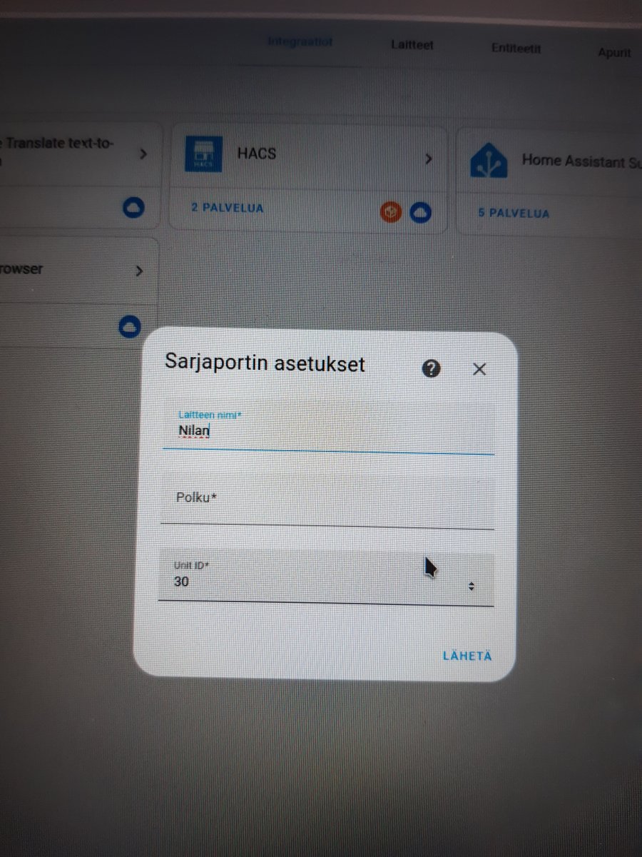

Hei!
Yhdistin Nilanin rs485-usb liittimellä suoraan home assistant greeniin ja asensin nilan integraation. Integraatio ei kuitenkaan automaattisesti aukea eli miten saan nilanin tiedot päivittymään integraatioon? Pitääkö modbussin kanssa pelata vaikka kytkennät ovat langallisia?
Vieläkin olen ihan hukassa miten saisi yhdistettyä. Olen yrittänyt asetukset -> laiteet&palvelut -> laitteet ->lisää laite ->liitäntä tyyppi sarjaportti. Mutta mitä tuohon "polku" kohtaan pitäisi laitaa ja yhdistätäänkö laite ylipäätänsä näin?20240326_113638.jpg

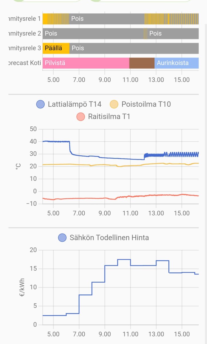

Laitetaanpa myös tänne Nilan-puolelle jos täällä on muitakin EC9:n ja aurinkopaneelien omistajia. Pistin nopeasti kasaan automaation aurinkopaneelien ylituon ajamisesta Nilanin vastuksille:
Myydyyn aurinkoenergian minimiointi varttinetotuksen optimoinnilla. Viikonloppuna tuli oltua poissa kotoa niin pääsi näkemään mitä pienellä quick&dirty automaatiolla saa tehtyä omakäyttö-% nostamiseksi. Lähtötilanteena vaikea kun pohjakulutus oli 600-700 W, pilvisyys ja sen myötä tuotto heiluu vartin sisälläkin paljon ja pohjakulutuksen päälle ei ilman automaatiota olisi kuormaa.
Automaation pohjalla Home Assistant, jossa invertterin tuotosta + talon kokonaistehontarpeesta lasketaan vartin välein nollaantuva energiatase. Taseen mennessä miinukselle (=netotettuna energiaa menee myyntiin) annetaan varaavalle lämmitykselle lupa aloittaa lämmitys, joka pysäytetään kun tase nollassa. Eilisen osalta voimalan kokonaistuotanto oli 11,56 kWh, myyntiin meni varttinetotuksen jälkeen 0,81 kWh ja lattiaan ajettiin 6,46 kWh (josta osonergiaa noin 0,15 kWh) mikä olisi muuten mennyt myyntiin.
Summa summarum: Hyvin pienellä vaivalla päivän omakäyttö-% nousi 40 % tienoilta 93 % olosuhteiden ollessa vaikeat oman käytön kannalta.
Käytännön toteutus Nilanin kanssa on asettaa lattialämmityksen minimilämpötilan pyynti 32C kun lupa-helper menee on-asentoon ja tiputtaa 18C off-asennossa.

Tein tekoälyn avulla koodin mikä laskee illalla nordpoolin tulevat tunnit ja nostaa halvoilla tunneilla menoveden lämpötilaa sen perusteella kuinka kauan 3 vaihtoehdosta sähkö on kallista
Tämä toimii usean tunnin mutta tuo betoni ei tosiaan varaa kovin pitkäksi ajaksi lämpöä että vähän hukkaan menee nuo halvat tunnit ja ulkolämpötila vaikuttaa myös tähän toki Nilan on käyräohhauksella että sen pitäisi osata korjata lämpötiloja käyrän mukaan.
En tiedä auttaisiko jokin pieni varaaja pitämään lämpöä vähän kauemmin
vai pitäisikö lämpötilaa nostaa vielä ylemmäs toki tällöin termarit myös puuttuvat peliin ja katkaisevat lämmityksen että niiden ylärajaa pitää ainakin nostaa mutta sitten tulee lämmitettyä hetkellisesti talo liian kuumaksi
Jaan koodin tähän
En ole itse kovin hyvä koodaamaan ja olen laittanut useita varmistuksia jotta valittu lämpötila varmasti menee päälle joku voi korjata jos osaa tehdä ton paremmaksi.

Perun puheeni kyllä tuo lattia varaa hyvin
Sattui vielä tänään tuo aurinkokin paistamaan.
Koodi toimii koska tänään ja huomenna on sähkö kallista niin nyt on talossa 25° lämmintä(termareiden mukaan) ja antaa tossa nyt vielä 1kw vastuksella lattiaan lisää poweria että ei pääse lämpö heti tippumaan
Sähkön todellinen hinta sisältää kaikki kustannukset (pörssisähkö, marginaali, siirto, verot ym.)
