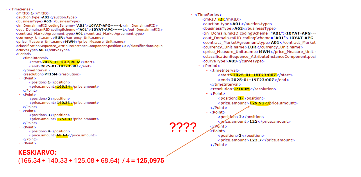

Olenkohan koskaan sanonut, että inhoan tuota Entso-E rajapintaa :) Mutta selittäkääpäs tämä... kun ei nyt nuo pohjoismaiset hinnat toimi, niin kokeilin Itävallan hintaa hakea kun niillä tulee sieltä 15min hinnatkin jo... mutta mitä h...ttiä taas.... mitä tämä voi tarkoittaa?
Tulee siis samassa XMLssä sekä 15min että 60min hinnat, mutta ne ei kyllä täsmää? Ja sitten huomiona, että onpas 15min hinnan kohdalla hurjat erot varttien välillä....
Mutta onkohan noilla jotenkin kahdet hinnat... eli käydäänkö kauppa erikseen 60min jaksoista ja sitten 15min jaksoista... vai täh?
Riippusko sähkömittariesta jos eivät ole vielä saaneet kaikille varttimittausta aikaan. Suomessakin tarkoitus siirtyä varttihintoihin vaikka osalla käyttäjistä on yhä tuntimittarit.
Suomessa kuitenkin lienee oletus, että kaikki maksaa saman hinnan. Ja ilmeisesti on ollut ajatuksena useammallakin sähköfirmalla, että tuntikulutus jaetaan tasan varteille ja laskutetaan sen mukaan. Tai sama lopputulos laskemalla keskihinta koko tunnille.
Mutta tuo kuulostaa erikoiselta että olisi eri hinnat varttihinnoille ja tuntihinnoille. Mutta kaikkihan lienee mahdolista... tiedä sitten miten tuolla Itävallassa sähkön hinta edes määräytyy. Luulisi kuitenkin että tuossa datassa olisi jotenkin erilaiset "headerit", jos data ei ole samaa vain eri esitystarkkuudella. Mutta ne "headerit" on täsmälleen samat, mutta hinnat eivät ole.

Olisiko tuolla varttien sisällä kulutukset ja tuotanto eri suuruisia eli vartteja painotetaan ko. vartin volyymilla?
Voisi olla jotain tuollaista... noh.. ei Itävalta suoraan kiinnosta, mutta tuolla on ihan hyvä testata mitä varttihinnoittelu saattaa tarkoittaa rajapinnan kannalta.
