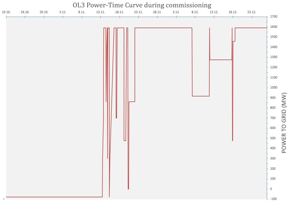

"Säännöllinen sähköntuotanto alkaa 27.12.2022."
Todella vähällä tuosta selvitään, jos tuo pitää. Kaksi viikkoa näyttää pidentyneen nyt meneillään oleva seisokki.
Onko pumppuviasta tullut lisätietoa?
OL3-sivulla lukee
"Päivitetyssä aikataulussa ei ole huomioitu yllä kerrottujen 18.10.2022 todettujen vaurioiden vaikutusta sähköntuotannon aikatauluun."
"Vaurioiden selvitystä ja niiden vaikutusta koekäyttöohjelman jatkoon ja säännöllisen sähköntuotannon aloittamisen aikatauluun jatketaan Olkiluoto 3:n turbiinilaitoksella ja tästä asiasta tiedotetaan selvityksen päätyttyä."
Mistähän tuo 27.12. on sitten keksitty? Ilmeisesti se on jo tullut muistakin syistä ja pumppuvaurion vaikutusta ei vielä tiedetä? Vai onko asiasta jo parempaakin tietoa?

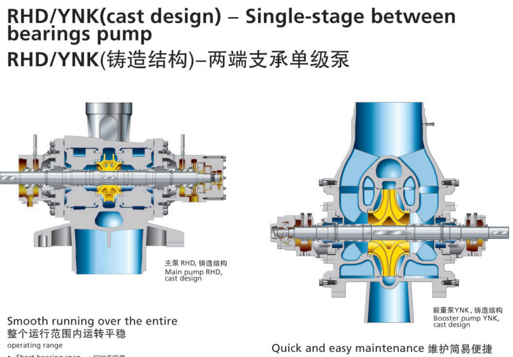

Pumput taitavat olla kiinalaista alkuperää ?
Edit. Firma itsessään monikansallinen. (wikipedia) ja voihan valmistus kai olla missä vaan? Esite kyllä huokuu kiinalaisuutta.
KSB SE & Co. KGaA is a German multinational manufacturer of pumps, valves with headquarters in Frankenthal (Pfalz), Germany. The KSB Group has sales and marketing organisations, manufacturing facilities, and service operations on all continents.
