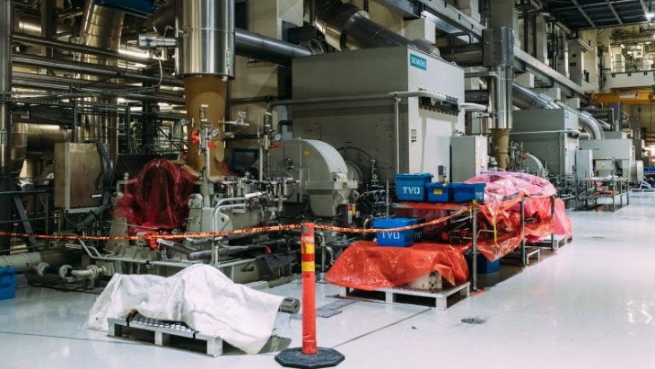

Tuossa kuva syve-pumpusta, pumpun pesä on peitetty punaisella muovilla ja juoksupyörä akseleineen on tuon valkoisen pressun alla. Iso harmaa laatikko taustalla on Siemensin moottori ja sen ja pesän välissä on vaihteisto. K-Raudan hyllystä noita ei taida löytyä.
