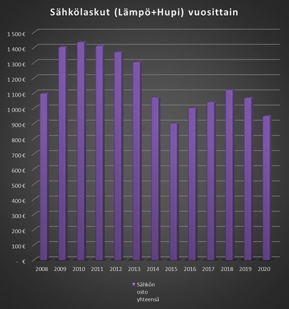

Tällaisen olen tänne laittanut, jokaista laitetta en ole eritellyt.
http://lampopumput.info/foorumi/index.php?topic=20432.msg298621#msg298621
Tuolla tälläinen kohta:
Koko vuosi 2015 oli edullinen, sähköä ostettiin 11996kWh josta lämmitykseen ja lämpimään veteen kului 5959kWh (sis. myös kesän vähäiset jäähdytykset) ja käyttösähköön 6037kWh, vettä käytettiin 126m3.
