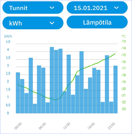

Sähköö palaa tänään ehkä max 60kWh.
Tänään 3. kerta yli ~vuoteen takassa tuli, ehkä 8kg klapia luukun putsauksen koeajona.
Tuossa oma vierelle 60kWh (koko talo), helppo laskee 60/200kWh/m2 = 0.3kWh/m2.
Vähän heittoo on kans omaan lämpömittariin, kylmin oli -24C
katso liitettä 68510
Analysoidaanpas hiukan tilannetta uuden tiedon valossa. 200 m2 entinen öljylämmitystalo kyseessä siis.
Sähködiagrammissa kulutus on laskenut noin 0,7 kW tasolle 4 kertaa vuorokauden eri aikoina. Tuo saattaisi olla aika lähellä pohjakuormaa, vaikkakin kyllä erittäin korkea sellaiseksi. MLP käyntijaksot ovat taas nostaneet kulutuksen säännöllisesti päälle 3,5 kW:n, 3:n peräkkäisen tunnin kulutus kylmimpään aikaan jopa yli 4 kW mikä viittaisi noin 3,5 kW:n pumppaustehoon.
Lisäksi on poltettu puita 8 kg, noista olisi voinut tulla 8kg x 4,5 kWh/kg * 60% = 22 kWh. Vaikea sanoa miten tämä kohdistunut. Mahdollisesti vajaan 1 kW teho ~vuorokauden ajalle ?
60 kWh/vrk sähköä, josta voisi olla muuta kulutusta 0,7kW*24=16,8 kWh, jää MLP:lle 43,2 kWh vuorokauden keskilämpötila ehkä jotain -18...-19 °C paikkeilla. Käyrän mukaisella 3,3:n COP:lla lämmitystehoksi tulisi 43,2kWh*3,3kW/24h = 5,94 kW + takan tuottama lämpö + taloussähkö 0,7 kW. Lämmön tarve siis noin 6,5 kW jos puista ehkä +1 kW => noin 7,5 kW.
Pumppu on ilmeisesti käynyt kylmimpinä hetkinä 3 t lähes putkeen 3,5 kW teholla. 50 tuottolämmöllä COP tuskin paljon 3:a ylittää. Tämä voisi merkitä tehona 3x3,5 kW = 10,5 kW (-24 °C) Tuo voi olla hiukan yliarvio mutta jotain on tullut lisäksi sähkön käytöstä ja takasta.
=>Jos oletetaan MLP:n lämmitystehon olevan 10 kW @-25 °C edellä kerrotun perusteella.
