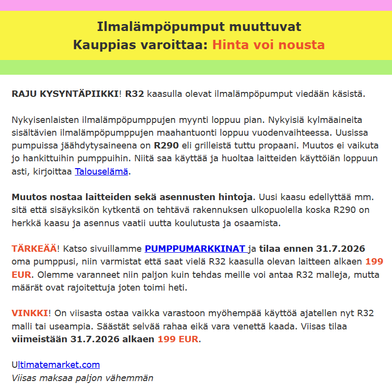

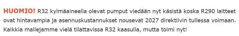

Onkohan Ultimatemarket ymmärtänyt väärin asian/uutisen?
Ylläpitäjä
Taitaa olla Ultilla nyt väärää tietoa tässä tarjousviestissä.
Tuolla on samankaltaista viestintää.
Ilmalämpöpumput muuttuvat – Kauppias varoittaa: Hinta voi nousta​
Joka tapauksessa turvamääräysten tiukentuminen tekee pumpun asentamisen pieniin kerrostaloasuntoihin nykyistä monimutkaisemmaksi, koska ulkoyksikkö pitäisi sijoittaa täysin tuuletettuun tilaan. Kokonaan lasitettu parveke ei sellainen ole.
– Se tulee todennäköisesti nostamaan asennusten hintoja, kun ne eivät ole enää niin suoraviivaisia, Sandberg arvioi.
Mitenkähän se raha auttaa jos parvekkeelle ei lasituksen vuoksi saisi pumppua asentaa?
Tuossa IS:n uutisessa on ihan oikeanlaista viestä.
Iltalehdin uutinen (ja Ultin markkinointi) on kyllä mielestäni harhaanjohtava/vajavainen, kun 1.1.2027 voimaantuleva kielto koskettaa nyt lähinnä split VILPejä ja niiden uusimista (asennuksia).

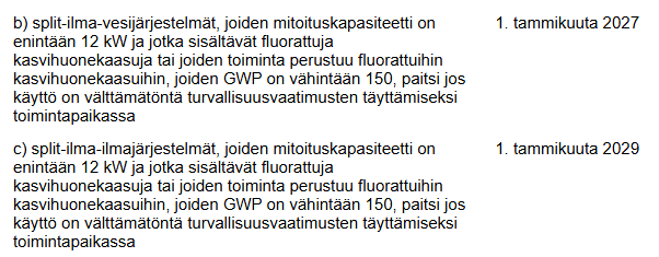

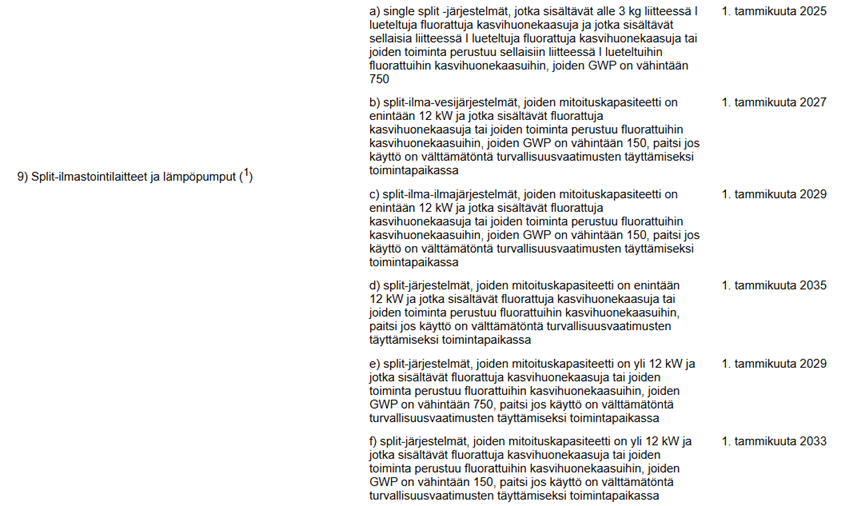

EU 2024/573
LIITE IV
Asetuksen 11 artiklan 1 kohdassa tarkoitetut markkinoille saattamista koskevat kiellot
Kommentti: Markkinoille saattamisella tarkoitetaan sitä, että laite ylittää Euroopan unionin rajan tai unionissa sijaitseva valmistaja valmistaa uuden laitteen.
Tämä säännös ei koske suoraan kuluttajaa.
Jos asennusolosuhteet (sisätilan tilavuus on liian pieni) eivät salli R290-laitteen asentamista, R32-laitteen asentaminen on sallittua.
Ymmärtääksesi lain sinun on luettava se kokonaisuutena. Et voi poimia siitä yksittäisiä lauseita tai osia.
Euroopan unionin oikeuteen kuuluu myös erityistapauksia. Laki on vain luettava oikein.
Vastaukseksi:
2024/573
LIITE IV
Eri pisteissä on sanottu:
"Jos toimintapaikassa sovellettavat turvallisuusvaatimukset eivät sallisi fluorattujen kasvihuonekaasujen käyttöä, joiden GWP on enintään 150, GWP-arvon raja on 750."
Silloin tässä tapausessa voi myydä tai tuottaa myös R32 laitteita.

1. Liitteessä IV lueteltujen tuotteiden ja laitteiden sekä niiden osien, puolustustarvikkeita lukuun ottamatta, saattaminen markkinoille on kielletty mainitussa liitteessä asetetusta päivämäärästä, joka vaihtelee niiden sisältämän kaasun tyypin tai lämmitysvaikutuksen mukaan.
Poiketen siitä, mitä ensimmäisessä alakohdassa säädetään, liitteessä IV lueteltujen olemassa olevien laitteiden korjaamiseen ja huoltoon tarvittavien tuotteiden ja laitteiden osien saattaminen markkinoille on sallittua edellyttäen, että korjaaminen tai huolto ei johda
a)tuotteen tai laitteen kapasiteetin kasvuun;
b)tuotteen tai laitteen sisältämän fluoratun kasvihuonekaasun määrän kasvuun; tai
c)käytetyn fluoratun kasvihuonekaasun tyypin muuttumiseen siten, että käytetyn fluoratun kasvihuonekaasun lämmitysvaikutus kasvaisi.
Tuotteita ja laitteita sekä niiden osia, jotka on saatettu laittomasti markkinoille ensimmäisessä alakohdassa tarkoitetun päivämäärän jälkeen, ei saa enää käyttää, toimittaa tai asettaa muiden henkilöiden saataville unionissa maksua vastaan tai maksutta eikä viedä unionista. Tällaisten tuotteiden ja laitteiden jälleenvienti on sallittua, jos tämän asetuksen noudattamatta jättäminen on todettu ennen tavaroiden luovutusta vapaaseen liikkeeseen tuontia varten, 23 artiklan 12 kohdassa tarkoitettujen toimenpiteiden mukaisesti. Tällaisia tuotteita ja laitteita saa varastoida tai kuljettaa ainoastaan myöhemmin tapahtuvaa loppukäsittelyä ja sitä edeltävää kaasun talteenottoa varten 8 artiklan mukaisesti tai niiden jälleenvientiä varten.
Sellaisten tuotteiden ja laitteiden jälleenvienti on sallittua, joiden osalta tämän asetuksen noudattamatta jättäminen on todettu ennen niiden luovutusta vapaaseen liikkeeseen. Tällöin ei sovelleta 22 artiklan 3 kohtaa.
Vuoden kuluttua liitteessä IV luetelluista yksittäisistä päivämääristä sellaisten tuotteiden tai laitteiden toimittaminen myöhemmin tai asettaminen toisen henkilön saataville unionissa maksua vastaan tai maksutta, jotka oli saatettu laillisesti markkinoille ennen ensimmäisessä alakohdassa tarkoitettua päivämäärää, voidaan sallia vain, jos esitetään todisteet siitä, että tuote tai laite saatettiin laillisesti markkinoille ennen kyseistä päivämäärää.
Lasiparvekkeelle asentaminen ei onnistu jatkossa. Pysyvän aukkokoon vaatimus on sellainen R290 laitteille.

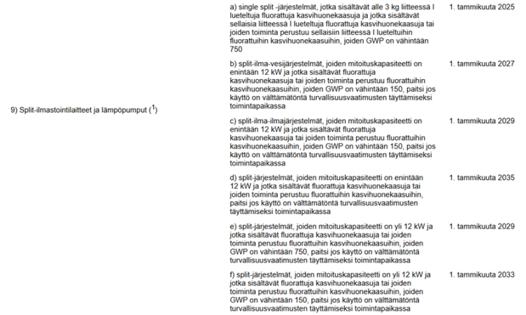

okt kokoluokan Vilpit ja maalämpöpumput vielä tämän vuoden ajan ja ilpit poistuu 2030 mennessä.
Luitko Andresin viestin? "Jos toimintapaikassa sovellettavat turvallisuusvaatimukset eivät sallisi fluorattujen kasvihuonekaasujen käyttöä, joiden GWP on enintään 150, GWP-arvon raja on 750."
Mielestäni tuossa on selkeästi R32-laitteet parvekeasennuksissa mahdollistava pykälä. Se sitten, jos R32-laitteiden saatavuus lopahtaa, on toinen asia.
