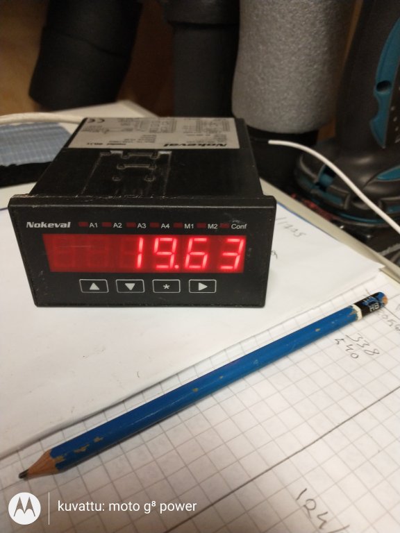

Kun kesän jäähdyttelyssä jollain tapaa hieman ärsytti mlp-liuospumpun hikoilu niin ajattelin eristää se kokonaan, pesähän siinä on asiallisesti eristetty ja käämiosa ei ollenkaan.
Tänään teen koe-eristeen ja sujautan sen alle ohuen PT100 anturin teipillä pumppuun kiinni jotta näen paljonko pumppu lämpenee, ja lämpeneekö se liikaa.
Anturi kiinni ja 13mm armaflex eriste päällä. Pumppu lähti käymään juuri ja onneksi tuo Nokeval tallentaa korkeimman mittauksen ylös niin ei tarvi vieressä tönöttää.
Hetken käynnin jälkeen pumpun lämpö käämien päältä 16 astetta.
Alle 20 jää pumpun lämpö vaikka kuinka kävisi.

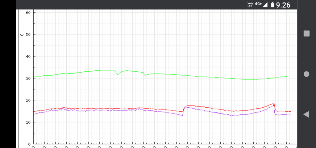

Jouduin kuristamaan jäähdytyksen virtausta jottei tuloilman lämpö laske 14 asteeseen jossa LTO-kiekko käynnistyy ja silloin sisään tulee taas 21-22 asteista ilmaa. Ulkolämmön mukaan kaivon litkupumppu pysäytetään jottei edellinen toteudu, kosteudenpoistossa menetetään muutama tunti mutta jäähdytys jatkuu kokoajan 15-18 asteisena (punainen viiva kuvassa).
Aika hyvin toimii nyt ottaen huomioon ettei tähän ole ostettu kaupasta kuin 10 metriä pexiä eikä termostaattia kummenpaa automatiikkaa ole.
Kannattaisiko/voisiko tuon kiekon pyörimisen sen sijaan pysäyttää kokonaan noissa oloissa? Kylmän talteenotolla ei liene oleellista merkitystä tuloilman jäähtymiseen tai kosteudenpoistoon. Talven lämmityksenkin kannalta olisi pikemminkin edullista yrittää ladata enemmän tuloilman lämpöä ja kosteuden poiston energiaa kaivoon, jonka käyttö kuitenkin painottuu lämmön lähteenä ja jonka mitoitus on enemmän kuin riittävä kylmän tuottoon kesällä.
Itse kytkisin kiekon pyörityksen sisäilman lämpötilaan, eli kiekko seisoo, jos sisällä on lämpimämpää kuin tietty minimilämpötilasetus (hiukan lämmityksen tavoitelämpötilaa korkeampi).
