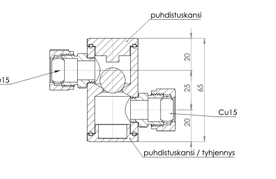

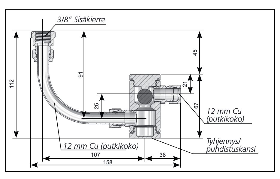

Onko normaalin IV koneen kotelon sisällä alipaine... mietin noita IV koneiden pallotoimisia vesilukkoja kanavapatteriin?

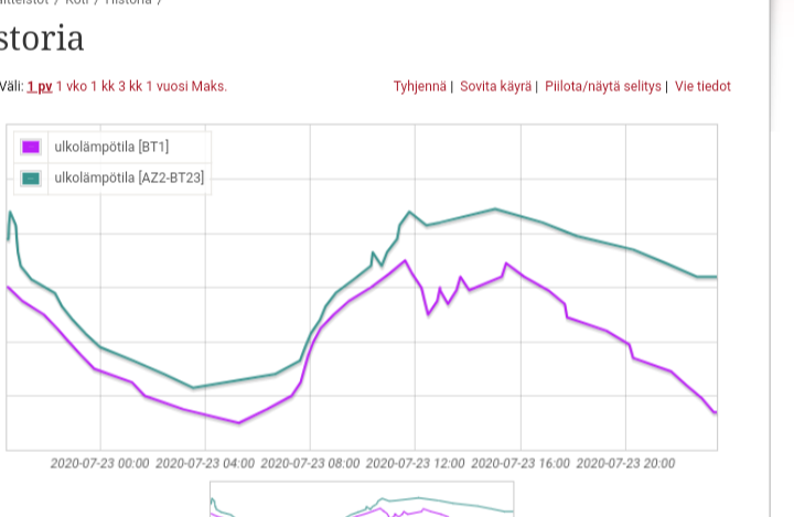

Maapiirillä muuten jäähdytystä ei sitten kannata edes yrittää kesällä. Pienessä testissä on nyt minun viritys (100m 25mm putkea)...
Ja nyt ulkona on vähän reilu 10C ja kanavapatterin jälkeen on melkein 17C. Ei jäähdytä ei. Maaperä on varmaan +20C tms... :-)
Saman totesi naapuri jolla keräin on meressä, kesällä ei paljon jäähdytetä kun meriveden lämpökin huitoo kahdenkymmenen asteen tienoilla ja meidän tapauksessa vieläkin korkeammalla.

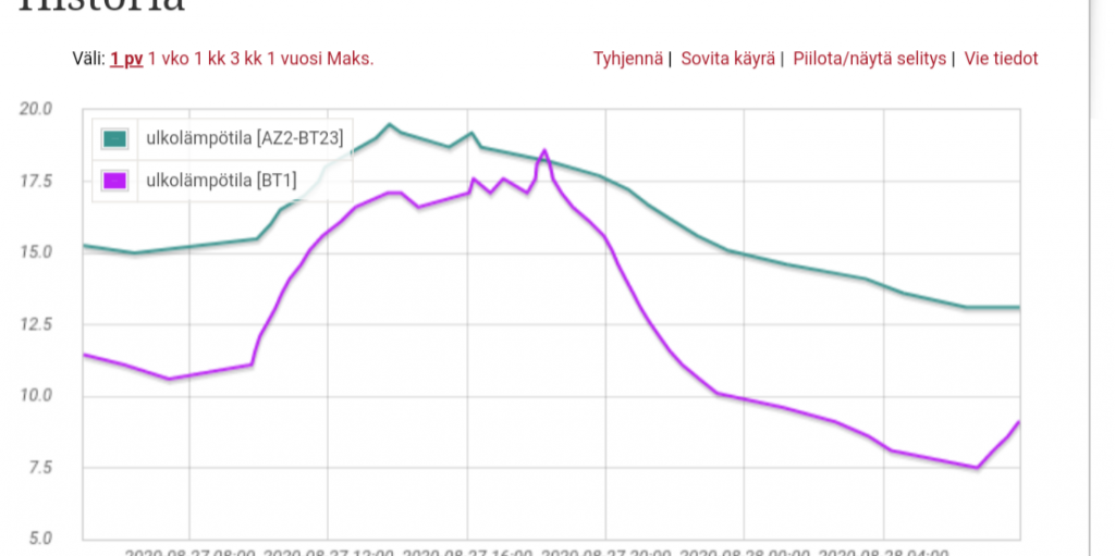

Odotan kanssa innolla reippaita yöpakkasia ja katson mitä tuo tuijapenkkipiiri saa aikaan. Se on kanssa irrottanut raitisilman lämmön ulkolämmöstä ihan hyvin. Ylempi viiva on SAM:lle tuleva ilma ja alempi on F750 ulkolämpömittari ulkoseinällä.
Maaperä on aika lämmin näin loppukesästä noin puolen metrin syvyydessä.

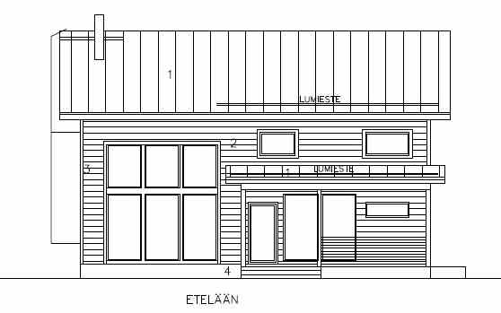

Kiva lukea, että homma pelaa. Täällä myös tarkoitus jäähdyttää uusi talo IV-kanavan kautta. Suurin probleema tällä hetkellä, että mahtaako tuo riittää vai onko vaan pakko se ilp:kin hommata. Lähinnä olohuone tulee lämpiämään 3x 230+120 ikkunoiden takia.
Nykyisessä talossa ilp jäähdyttää olohuonetta ja makkarit jäävät vielä lämpimäksi, kun puskevat katosta ulkoilman lämpöistä ilmaa vastaan. Tästähän se idea sitten lähti...
