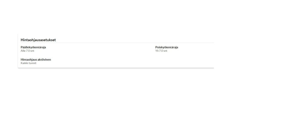

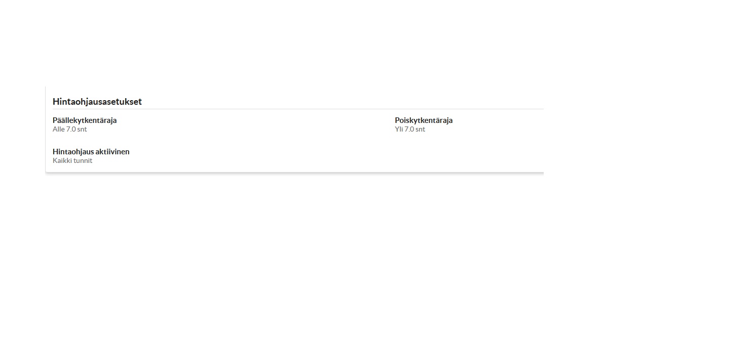

Pörssärissä on hintarajat minkä alle ja yli kytketään. Tarviiko ne molemmat asettaa? Eli riittääkö että laittaa esimerkiksi ”Kytke kun hinta alle” Miten ohjelma päättää kumman ehdon mukaan mennään kun hintaraja on sama Kytke/Estä asetuksessa, ja todellinen hinta on juuri se?
Matias
Meillä on Pörssärin päälle- ja poiskytkentärajat olleet samat kohta vuoden ja häiriöittä on toiminut.
    34,6 KB · Katsottu: 103
tk-
Jos käyttää vain hintarajaa, niin sitten riittää jompikumpi. Ne on molemmat vaihtoehdot lähinnä sitä varten, että selkeyttää yhteistoimintaa sen aikaohjauksen kanssa.
Estävä yliajaa sallivan kun se tehdään viimeisenä, eli se jäisi sitten lopulta aina voimaan.

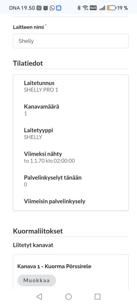

Viestin alku on rakentavaa palautetta, ja olen kanssasi samaa mieltä, vanha sivusto on sekava ja huono. Uusi ei ihan vielä ole valmis, nappeja ja toiminteita sielläkin toki tulee paljon olemaan.
Tuo laitetunnus pitää olla se Shellyn device-id. Ohjeet käyttöönottoon löytyy kuvakaappauksineen sivustolta https://docs.porssari.fi

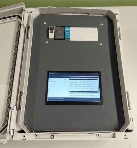

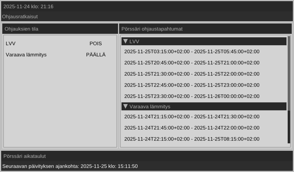

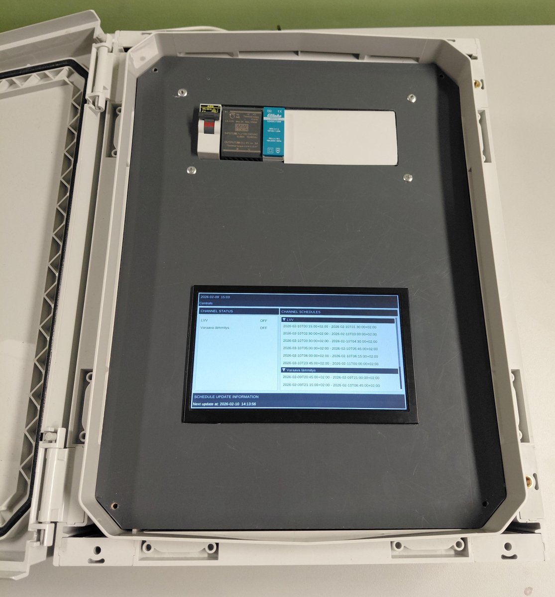

jalih

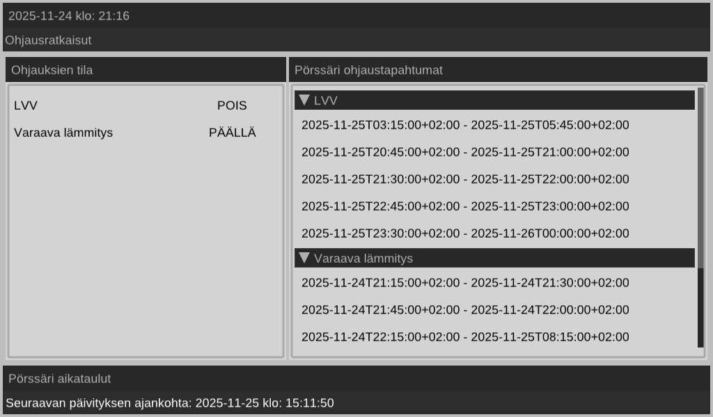

Kiitos Tuomakselle kehitystoiveideni toteuttamisesta ja erityisesti varaohjelmien lisäämisestä Pörssäriin. Aion julkaista joulupyhien jälkeen oman uutta Pörssäriä hyödyntävän ohjaus sovellukseni vapaasti käytettäväksi.
Ohjelma tarvitsee vain nettiyhteyden, Pörssärin laitetunnuksen, tiedon aikavyöhykkeestä ja listan I2C-osoitteista toimiakseen täysin itsenäisesti. Ohjelman toimintaa pystyy seuraamaan graafisesti kosketusnäytöltä tai tarvittaessa vaikka ilman paikallista näyttöä etäyhteydellä RDP/VNC-tuella. Lisäksi ssh-yhteydellä tai sarjakonsolin kautta voi konsolista käydä toimintalokia katselemassa. Hyödyntää KV-tietokantaa ja käsittelee ohjausaikatauluja bitti-tasolla.
Ohjaustietokoneeksi käy joku vähävirtainen Arm-pohjainen SBC, jossa on RPI yhteensopiva GPIO header. Kannattaa valita sellainen, mikä on varustettu reaaliaikakellolla ja mikäli haluaa kosketusnäyttöä käyttää, niin GPU-tuki olisi toivottava ominaisuus.
Ohjaustiedot haetaaan Pörssäriltä kerran päivässä ja mikäli ohjaustietoa ei saada haettua ohjaustietojen voimassaoloaikana, siirrytään käyttämään varaohjelmia. Kun ohjaustiedot saadaan taas haettua, niin palataan automaattisesti taas normaalitoimintaan. Ohjaukset itsessään tehdään siis täysin paikallisesti.
Tällä hetkellä tuettuna on vain Olimex:in MOD-IO2 kortti. Näitä voi sitten ketjuttaa halutun määrän, jotta tarvittava määrä ohjauksia saavutetaan.
Mikäli tietokoneesta ei löydy UEXT liitintä, niin Olimex:ilta saa tilattua myös muutaman euron hintaisen RPI-UEXT-MPQ adapterin.
    122 KB · Katsottu: 49
