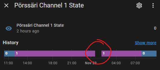

Minä en ohjaa sensoreilla vielä mitään automaatiota, joten en tiedä mitä tuo "katkos" automaatioille aiheuttaa. Oletan, että ne eivät siitä tykkäisi kovin hyvää.
Logiin tulee myös iso määrä (tuhansia rivejä joka yö) herjoja säännöllisesti. Niiden sisältö on tämän kaltainen:

Tuo ajanhetki 00:39:22 on juurikin se, jolloin yllä olevassa kuvassa ympyröity katkos alkaa. Jos tähän löytyisi korjaus, niin olisi todella hienoa. Odotan nimittäin suurella mielenkiinnolla tuota älykästä lämmityksen ohjausta ja haluaisin päästä sitäkin kokeilemaan.

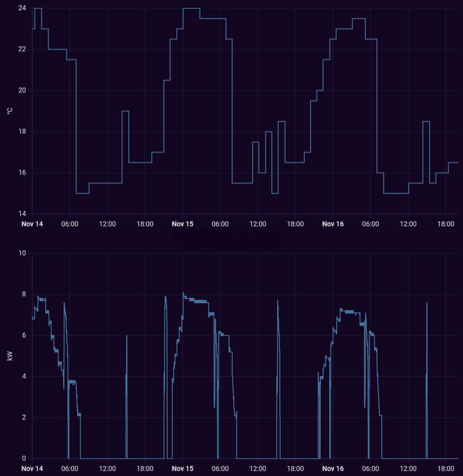

Samalla tavalla lämmityslaitteen teho on lämmitysteho eikä ottoteho.
Mitäs tähän voi laittaa invertterikoneiden kohdalla? Eihän ne käy juuri koskaan "täysillä"? Eli miten tässä voi huomioida että laitteen antoteho voi olla 1,5kW tai 8kW tai mitä hyvänsä siltä väliltä ja se että laitteelle annetaan lupa lämmittää ei kerro mitään siitä paljonko se tuottaa sitten oikeasti lämpöä? Tai että VILP antaa 12kW plussalla, mutta 5kW kovemmalla pakkasella.
Ts. jos on päälämmitys vaikka 8kW ja lasketaan että lämmitysjaksolla tarvitaan 8kW lämpöä, niin eihän oikeasti mikään lämpöpumppu tunnissa sitä lämpöä välttämättä tuota.

Minusta esimerkiksi vesi-ilmalämpöpumpuissa on sähkövastus sitä varten, että antoteho ei notkahda pakkasella vaan sen voidaan olettaa tuottavan suunniteltu antoteho.
Mutta nostat tässä esiin juuri niitä asioita mitkä ajattelin tuon postauksen ensimmäisessä kappaleessa kuittaavani, eli kyseessä on ensimmäinen kehitysversio. Todennäköisesti jatkossa osataan ottaa huomioon erilaisia lämmitystiloja ja myös sitä, että koska sähkön hinta on riittävän tasaista eikä kannata lämmittää täysillä vs periodissa on muutama halpa hetki ja loput kallista, milloin taas olisi pakko lämmittää täysillä hyötysuhteen kustannuksella.
Toivon mieluummin kehitysehdotuksia kuin puutteiden esille nostamista, niin saadaan kehitystyötä myös sinun toiveidesi mukaan eteenpäin.
Tuo uusi versio muuttaa tuota ohjaustiedon hakemista olennaisesti, niin ainakaan samanlainen vika siinä ei voi toistua. Tuo on kyllä vähän mysteeri mistä johtuu, mutta en ehkä selvittele asiaa pidemmälle vaan oletan kaikkien käyttäjien päivittävän tuohon uudempaan versioon!
Eikö normaalisti nosteta esiin ensin puutteita ja sitten niihin voi miettiä ratkaisuja jos puutteet ovat todellisia? Eikä minulla mitään toiveita varsinaisesti ole, mutta huomioita silti voi olla.
Ei VILP käytä vastuksia, että se antaisi aina nimellistehonsa. Eikä MLP aja aina täysillä kierroksilla, että antaisi aina nimellistehonsa. Eikä ILP pyöritetä täydellä puhalluksella ja täydellä pyynnillä että se antaisi nimellistehonsa.
Minusta tämä on ihan olennainen kysymys, jos päälämmitysjärjestelmän "tehon" perusteella lasketaan kauanko lämmitetään. Antottehoa kun ei pirukaan osaa sanoa uudenaikaisessa pumpussa joka säätyy invertterin avulla. Sähkövastus on asia erikseen.
Tätä itsekin miettinyt. Ohjattavana on 2-8 kW MLP. Jos laskeskelee tuntitarvetta tiukasti maksimitehon mukaan, saa ohjauksessa nostaa pyyntiä aika reippaasti, että maksimitehot tulee käyttöön. Olen ratkaissut asian toistaiseksi siten, että alustava tuntitarve on arvioitu tuon 8 kW mukaan, mutta olen sitten hienosäätänyt tuntimääriä kokemuksen perusteella.
Lisänä tuossa on se, että maksimitehoilla hyötysuhde heikkenee. Ihan pienen hintaeron vuoksi tuntimäärää ei kannata rajata eli tuntimäärä on minimi ja useimmiten siihen tulee sitten x määrä lisätunteja pienen hintaeron tai absoluuttisesti halpojen hintojen myötä. Minulla hyötysuhteen heikkeneminen on ihan jonkinlainen, kun MLP:n keruupumppu alkaa maksimitehoilla ahdistaa ja delta-T kasvaa. Lisätuntien salliminen poistaa myös tarvetta käyttää tuota huipputehoa.
Alla spoilerissa näkyy sisälämpötilan pyyntiin perustuva MLP:n säätö ja toteutunut pumpun ilmoittama antoteho. Sisälämpötilan pyynti ylhäällä ja antoteho alhaalla.
Tämä tehtiin nyt alkuun omat järjestelmät edellä, mutta käytännössä on tehty niin, että nyt joko kytketään päälle tehostettu lämmitys tai kokonaan pois. Käytännössä palvelee parhaiten sähkölämmittäjiä tai on-off -lämpöpumppujen omistajia.
Seuraavan vaiheen yksi osuus on juurikin arvioida tuon jakson keskihinnan ja keskihajonnan perusteella, että kannattaako lämmittää täysillä vai paremmalla hyötysuhteella. Meillä on projektissa mukana apuvoimia kenellä on tarkkaa dataa juuri tämäntyyppisestä optimoinnista. Kaikkea vaan ei ehdi tehdä kerralla, ja tämäkin systeemi sopinee jo isolle joukolle tämmöisenään.
Toki pitää muistaa, että varsinkaan mlp:ssä se hyötysuhde ei lattialämpöä tehdessä ihan hirveästi notkahda, ja loppuviimeksi sähkön ei tarvitse paljoa kallistua kun se syö jo tuon hyötysuhde-eron vaikutuksen.

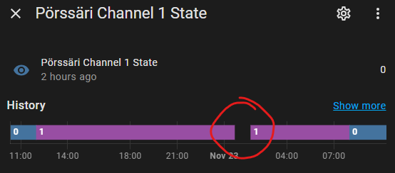

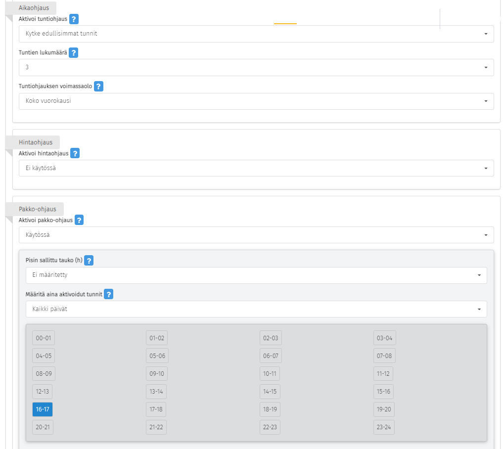

Heti alkuun hatunnosto ja iso kiitos @tk- kun kehität tällaista palvelua muidenkin iloksi! Minulla on HA:ssa Pörssärin sensorit kokeilumielessä käytössä. Joku ongelma näihin kuitenkin liittyy, jonka haluaisin raportoida, jos vaikka korjauskin joskus löytyisi. Nimittäin jokaisen vuorokauden alussa klo 00-01 välillä (vaihtelee hieman) nuo sensorit kadottavat arvonsa, eli eivät näytä 0 eikä 1:
katso liitettä 90467
Koodi:
Tähän löytyi itseasiassa selitys tuolta serverin päästä. Tuossa kun uutta jsonia rakenneltiin, niin oli tippunut/tiputettu JSON_FORCE_OBJECT pois siitä jsonin muodostamisesta, koska se uudenmuotoinen toimii niinkuin jsonin kuuluu. Se johti puolestaan siihen, että kun tunti oli 00, niin jsonista jätettiin keyt kokonaan pois, ongelma ei vaikuttanut muihin tunteihin ja siksi sitä ei edes saatu kiinni.
No, onpahan nyt tämäkin vielä korjattu. Tosiaan pyritään edelleen siihen, että tarvetta tuon vanhan jsonin käyttöön ei kenelläkään enää tämän viikon jälkeen olisi. Toki tuki sille tuolla serverillä tulee säilymään, joskin varttiohjaus ei sillä toimi ihan oikein koska antaa koko tunnille sen ensimmäisen vartin ohjaustilan.
Uudessa versiossa pyrin tekemään niin, että tuo json säilyy data-sensorissa myös bootin yli. Nythän se pyyhkäistään tyhjäksi ha:n uudelleenkäynnistyessä.

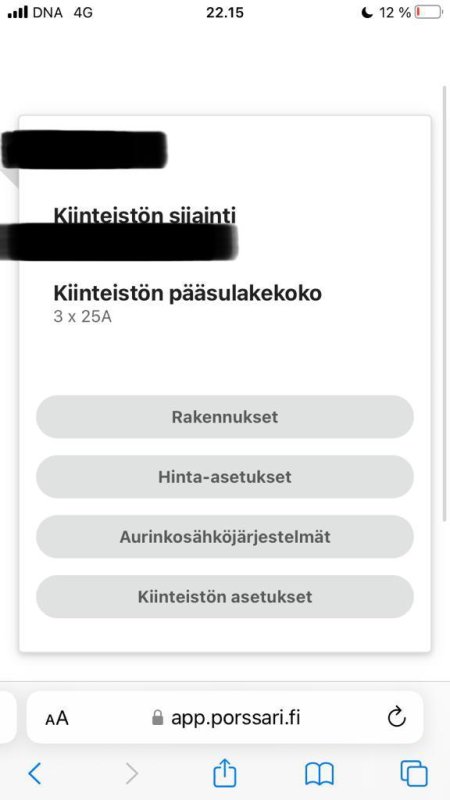

Tarkoitus on tässä kuukauden sisään viedä Pörssäri enemmän kiinteistön kokonaishallinnan suuntaan asetusten osalta mikä puolestaan mahdollistaa helposti myös muiden kun Shellyjen tuomisen mukaan ohjauslogiikkaan.
Onko erityisiä toiveita minkälaisia laitteita jatkossa tuettaisiin? Käytännön sovellutuksena toimisi joko suorat cloud-to-cloud -tyyppiset ratkaisut tai vaihtoehtoisesti MQTT, tarkoituksena on asentaa broker Pörssärin serverille ja sitä sitten hyödyntää ohjaustiedon välitykseen.
Esimakua tulevasta käyttöliittymälogiikasta liitekuvana.
    38,4 KB · Katsottu: 115

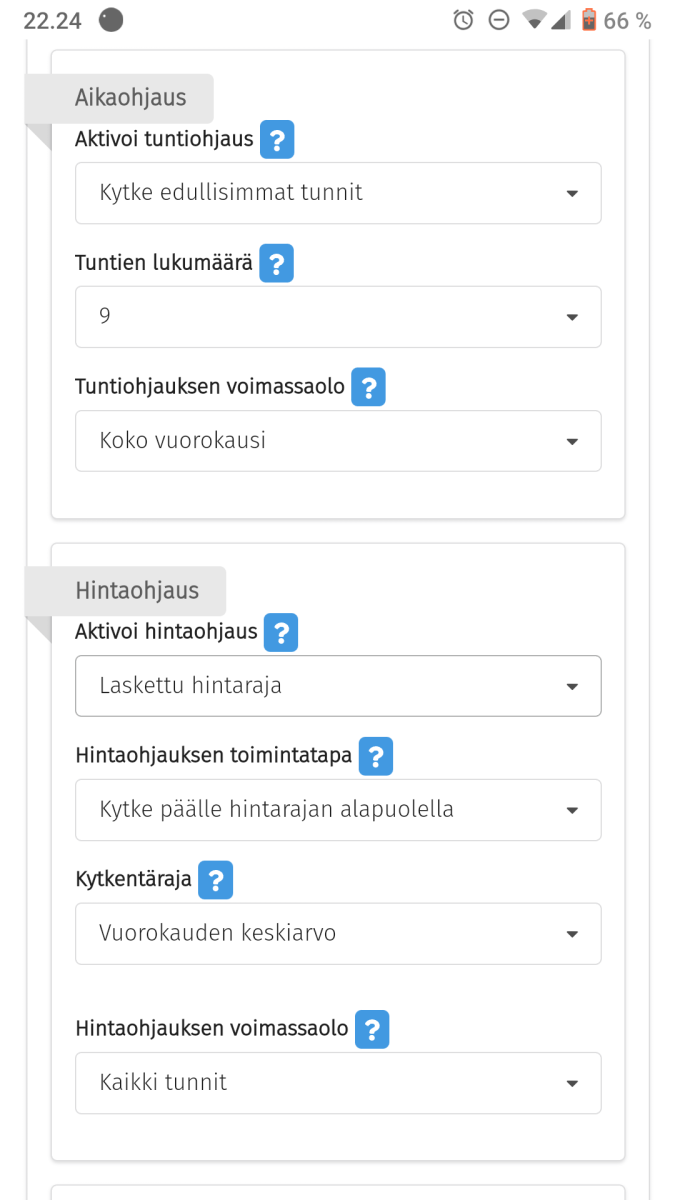

Mielestäni en löytänyt Pörssäristä tällaista asetusta:
Salli kaikki tunnit jotka alle vuorokauden pörssihinnan keskiarvon.
En ole matemaattista tutkielmaa suorittanut asiasta, mutta nopeasti mietittynä jos suurin kulutus keskittyy aina vuorokauden noihin yllämainittuohin tunteihin, on vuorokauden kulutusvaikutus aina negatiivinen ja todennäköisesti se on sitä myös kuukausitasolla?
Mitä nopeasti vilkaisin eilisen, tämän päivän ja huomisen osalta niin noita tunteja on samassa järjestyksessä 17/10/14. Jos omaan tilanteeseen peilaan, niin mulle riittää 9 halvinta tuntia helposti talon lämmitykseen korotetulla käyrällä kun takoilla lämmitän loppulämmöt, mutta joku 17 tuntia eilisen osalta olisi aika hyvin ehtinyt myös varaamaan laattaa tuleville pakkaspäiville ja tuollainen "aktiivinen" säätö tuntuu yhtäkkiä ihan hyvältäkin vaihtoehdolta. Jos se vaan käytännössä kulutusvaikutusta pakkasella pitää.
@Mikki laitetaan idea myös jakoon "kilpailijalle" tasapuolisuuden nimissä ;)

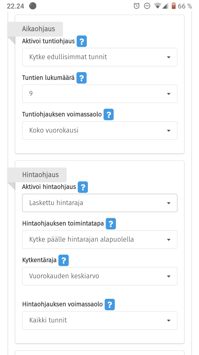

Kyllä se siellä on. Saa lisäksi myös erilaisia keskihajontakertoimia siihen mukaan jos haluaa entistä kireämpää kulutusvaikutusta.;)
Aika- ja hintaohjaus —> Hintaohjaus —> Laskettu hintaraja —> Vuorokauden keskiarvo.
Tuohan toimii silläkin lailla, että jos haluat aina minimissään vaikkapa 3h, mutta sitten enemmän jos vaikka keskiarvo - 1SD -tunteja on enemmän, niin tuo aikaehto kytkee aina ne 3h päälle ja hintaehdon saat moodiin joka antaa noiden myös pysyä päällä vaikkeivat täytä hintaehtoa. Eli siksi on se valinta miten hintaehto toimii (kytke alapuolella, estä yläpuolella, molemmat edellämainitut).
On pohdittu sitäkin pitäisikö tarjota kuluvan kuukauden keskihintaa tuossa myös. Se toki on muuttuva suure eikä välttämättä johda hyvään lopputulokseen, mutta tätä mallinnetaan projektin tutkijavahvistuksen toimesta vielä keväämmällä kun saadaan lämmityskauden hinnat ja kulutukset taulukkoon.

Varmistetaan vielä, eli tässä sallitaan aina 9 halvinta tuntia, mutta sallitaan lisäksi kaikki pörssin keskihinnan alittavat tunnit jos niitä on?
Edit2.
Sellainen huomio, että ainakaan mulla Android-kännykällä ei nuo Pörssärin "?"-täpän alla olevat info-ikkunat aukea ollenkaan.
katso liitettä 93401
Edit2.
Menee juuri noin kun sanot.
Olen itsekin pistänyt merkille, että kännykällä tuo toimii huonosti. Uusi ohjaushallinta tuo mukanaan myös paremman templaatin tuohon sivustolle mobiilikäyttöön, niin toivon sen korjaavan tuonkin ongelman. Kiitos infosta, itsellä vain i-puhelin niin sillä se näkyy sen aikaa kun painaa pohjassa.

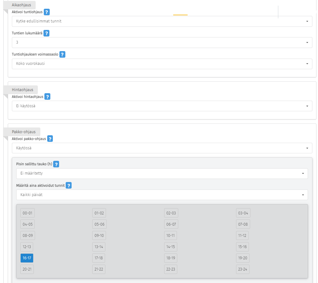

Ei taas aivot käänny, miten tämän saisi onnistumaan Pörssärillä, vai saako:
Käyttöveden teon ohjaus, normaalisti ollut 3 halvinta tuntia sallittuna ja toiminut moitteetta. Nyt on suihkussakäynnissä tapahtunut äkkinäinen muutos (pahempaan) ja kuumaa vettä kuluu normaalia enemmän (eikä sitä voi estää).
Tarve olisi siis lämmittää yksi lisätunti noin klo 12-17 välissä, että lämmintä vettä riittää seuraavaan pidempään lämmityskertaan joka yleensä osuu aina klo 00-05 välille. Olen nyt arponut tuolle pakko-ohjauksen alkamaan klo 16, kun se suunnilleen on halvimmasta päästä noihin aikoihin, mutta ei ole se halvin kuitenkaan läheskään aina.
Käyttöveden lämmitys on meillä isoin kulutuspiikki, joten haluan että tuo osuu aina halvimmille tunneille, tai tässä uudessa tapauksessa niin halvoille kuin mahdollista.
Tässä vielä nykyinen asetus tuolle käyttövedelle, saanko tuosta ohjattua tuon yhden pakko-ohjaustunnin jotenkin niin että se on klo 12-17 välissä aina se halvin tunti?
katso liitettä 93697
Ei valitettavasti saa. Ei olla lisätty tuohon vanhaan systeemiin sitä, että voisi pakottaa osan halvimmista tunneista tiettyyn ajanjaksoon. Tuossa uudessa logiikassa yritetään tätä paremmin mahdollistaa, mutta hetki pitää mennä vielä tuolla osin epäoptimaalisella pakko-ohjauksella.
Niinpäin sen toki voi tehdä nykyisellään, että laittaa ehdoksi 1h ja sen voimassaoloksi 12-17, ja sitten pakko-ohjaa vaikka 03 ja 04 päälle. En tiedä menisikö se enemmän oikein niin? Mutta ei täysin optimaalinen ole sekään.
Mainitaan sen verran, että Spot-hinnalla saat.... käytännössä voinet lisätä sen Pörssärin rinnalle toiseksi skriptiksi, kun Pörssärin skriptikään ei taida enää sotkea "käsinohjausta". Ja "PriorityHours" parametrilla valitset iltapäivätunnit ja niistä 1 halvin tunti.
Tuota mietin myös, mutta joskus käy niinkin että nuo halvimmat tunnit vähän "hyppii" sinne tänne eikä ne välttämättä ole edes peräkkäisiä vaikka osuvatkin 00-05 välille. Tuolla on varsinkin kesällä suuri vaikutus kulutusvaikutukseen, että osuuko ne käyttöveden teot aina halvimmille 3 tunnille vai esim 1. 4. ja 5. halvimmalle (viime kesänä oli sallittu 6 halvinta tuntia ja kulutusvaikutus tuon takia plussalla yhden kuun lopussa, ennen kuin hoksasin rajoittaa tuon 3 halvimpaan tuntiin).
Pitääpä tuota kokeilla, hauska "hybridi"ohjaus joka ei tullutkaan mieleen :)
