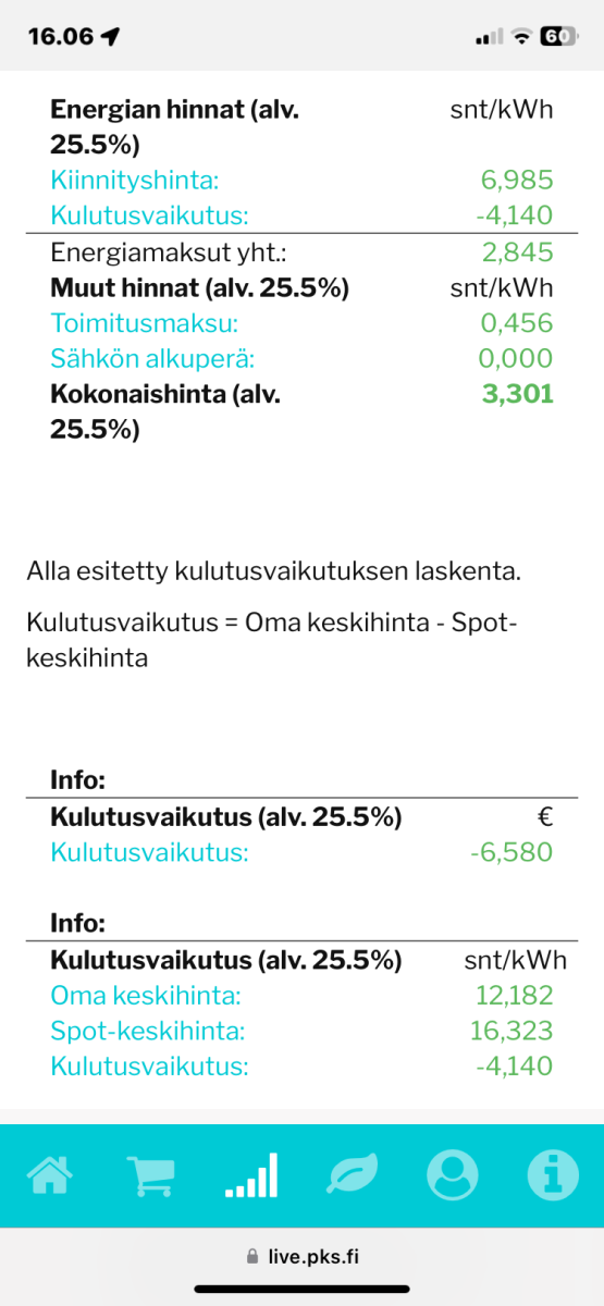

En nyt ymmärrä miksi erittelette eri laitteiden kulutuksia ja niiden vaikutusta kv:hen? Lopullinen kv tiedetään kuukauden lopussa ja sen mukaan lasku tulee. Jos sähköauton latauksella pystyy leipomaan miinumerkkisen kv:n niin kyllä se pudottaa sen hammasharjan lataukseenkin menevän sähkön hintaa vaikka olisi ladattu kalleimpaan aikaan vuorokaudesta.
no kun se ei pudota. Hammasharjan sähkö maksaa saman verran riippumatta lataako sautoa vai ei.
En ymmärrä mitä itsensä pettämistä tässä on? Hammasharjan ja auton lataus ollut varsin edullista. Kalliimpaa olisi ollut pörssisähköllä.

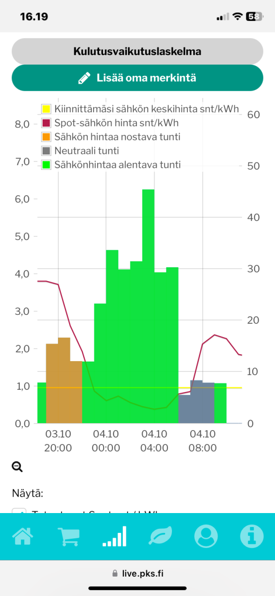

Kannattaa myös ottaa selville se tärkein eli oma kulutusvaikutus (Datahub+Liukuri) ja laskea sitten sillä esim vaikka nyt Q4 kiinnityshintaan 6,985snt/kWh mikä minulla nyt on kiinnitettynä. Jos sinun kv on esim -1,0snt/kWh ( eli oma kk:n keskihinta esim 10snt/kWh - pörssin keskihinta 11snt/kWh) niin silloin sähkölaskussasi laskutushinta on 5,985snt/kWh.
On myös "neutraaleja" tunteja.
Joo, tunnin kv on nolla, jos joko tunnin kulutus on tasan sama kuin laskutuskauden keskituntikulutus tai tunnin hinta on tasan sama kuin laskutuskauden keskituntihinta.
Se mikä kuvaajassa on "neutraali" ei välttämättä ole tasan nollakv vaan joku riittävän lähellä sitä oleva luku. Jos et itse muodosta tuota kuvaajaa datasta, et välttämättä tiedä mitkä ovat minkäkin värin kriteerit.
Voin illalla laittaa vuodesta 2017 alkaen laskelman kuinka monta tasan nollakv-tuntia minulla on ollut. Luulen, että luku on aika pieni.
