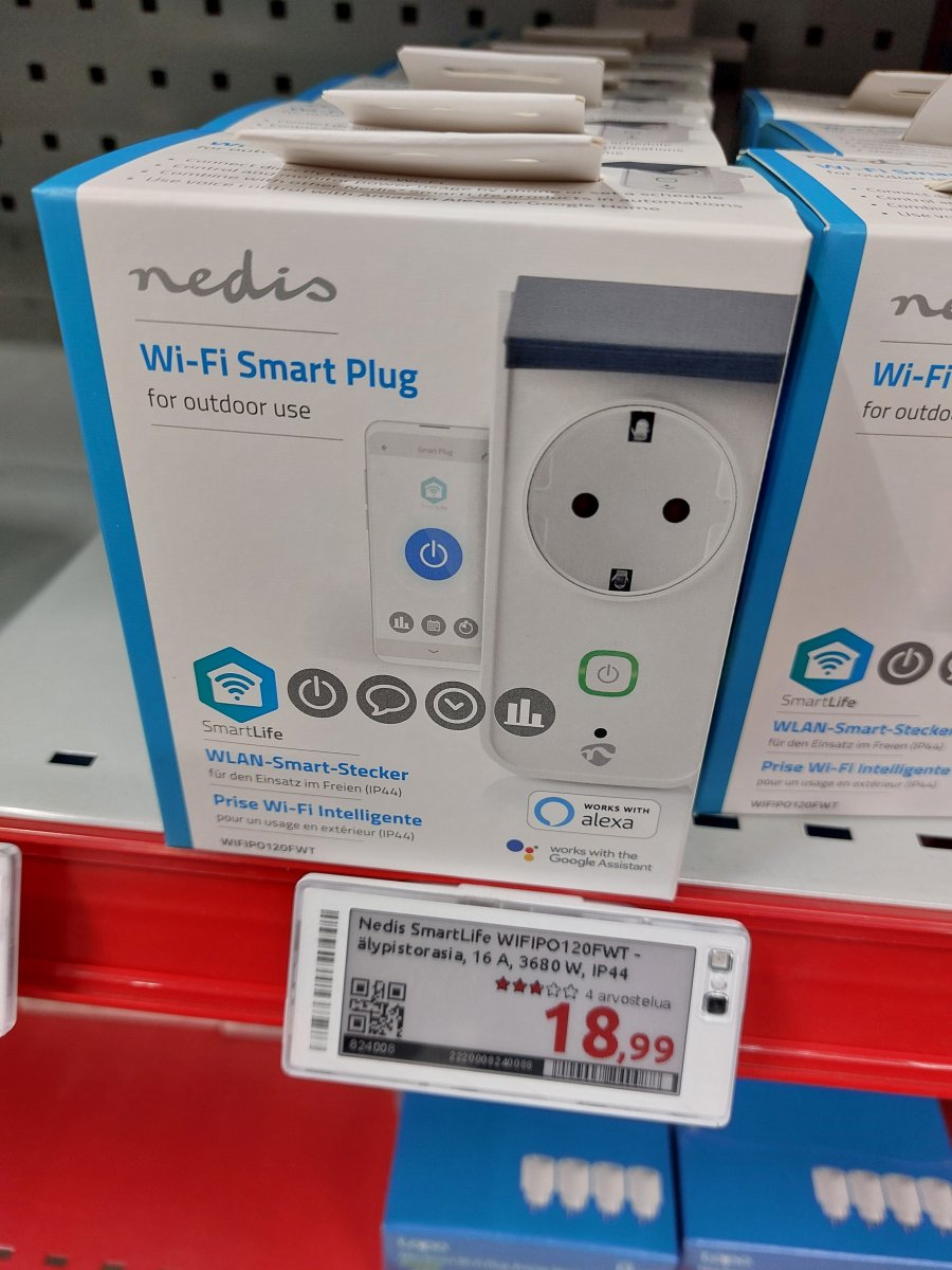

Olisiko joku linjoilla. Kaupasta on shelly plus plug S loppu ja on Nedis Wifi smart plug.
Onko yhtä ok?
Tarkoitus ohjata alle 2000W patteria pörssisähkön mukaan
Ps. En ole ohjelmoija että olis hyvä jos olisi valmista koodia ilmoilla
Onko yhtä ok?
Tuolla vielä 2 kpl hyllyssä, tulee yleensä parissa päivässä ainakin arkena. Oliskohan matkahuolto kuskannut myös viikonloppuna..
Ok kiitos.
Ehkä tuo Nedis ei ole yhtä "hyvä" niin jätän hyllyyn
On siellä näköjään mustia versioita +100 kpl hyllyssä, vielä halvempikin kuin tuo valkoinen.
En tiedä paremmuudesta, mutta jos ei ole hirveä kiire ja Shellyn haluaa niin tuolta löytyy kyllä.
^ Shellyjen ohjaamiseen on kylläkin paljon monipuolisemmat vaihtoehdot kuin Nedikselle. Jos Nedistä aikoo ohjata pörssisähkön mukaan, se onnistuu ensinnäkin vain piirivalmistajan Tuyan pilvipalvelua käyttäen. Tosin ilmeisesti tuota kautta on mahdollista saada Nedis-laitekin kuuntelemaan paikallista ohjausta. Shellyjä puolestaan voi aivan natiivisti ohjata paikallisesti monenlaisen vaihtoehdon avulla ja pilvipalvelutukikin siinä on (tosin joku mainitse, että tuossa olisi ollut joskus jotain häikkää; niin on ollut Nedikselläkin ja käsittääkseni Tuya:n tapauksessa tietyissä tilanteissa -- erityisesti, kun asentelee Home Assistantin tyylisiä muualta peräisin olevia ohjausvaihtoehtoja, jollaisia on käytettävä, jotta voi soveltaa pörssisähköohjausta).

Ok kiitos.
Wifi-pohjaisissa Nediksissä aivan surkea kuuluvuus. Muutamia ostin vuosi sitten käyttöön kulutusmittauksen vuoksi, mutta ei olisi kannattanut. Parhaimmillaan ulkorasia hukkaa signaalin noin metrin päässä teknisen tilan oven takana olevaan tukiasemaan. Samoin sisällä olevat rasiat ja muutamat valot tippuilevat satunnaisesti verkosta.
Ja eihän noihin helposti ole ohjausta järjestettävissä, jos ei kellopohjainen pilviohjaus riitä.
Plus PlugS on hyvä vaihtoehto pösä ohjaukseen.
PlugS gen3 MTR on vastaava uudempi laite kuin tuo Plus PlugS mutta siinä on softassa matter tuki. Ongelma on että tuo matter tuki syö muistia jolloin pösä skriptin ajaminen ei onnistu. Firmis versio 1.5 tuo ratkaisun jolloin matter tuki tulee optionaaliseksi eli muistia vapautuu käyttöön ja skriptien ajo onnistuu

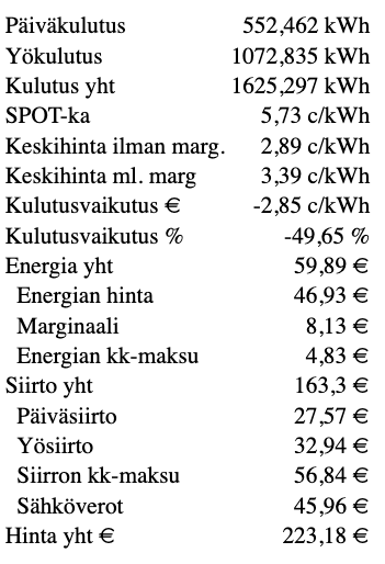

No itsellä sähkö tälle kuulle nyt kun oli tullu eilisetkin lukemat niin kulutus 1670kwh.
Kustannukset sähköstä 3,7c/kwh + marginaali 0,49 ja kk maksu 4.96. Siirto 2 aikasiirto, päivällä 5,05c ja yö 3,84c. Laskulla tulee toteutumaan 4,3-4,4c/kwh, kk maksu 21,86eur.
Kokonaishinnaksi kaikkinensa tälle kuulle näyttää tulevan aika tarkkaan 10c/kwh
