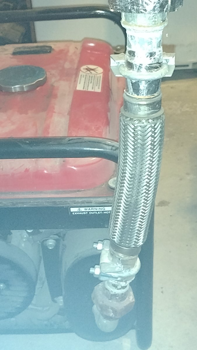

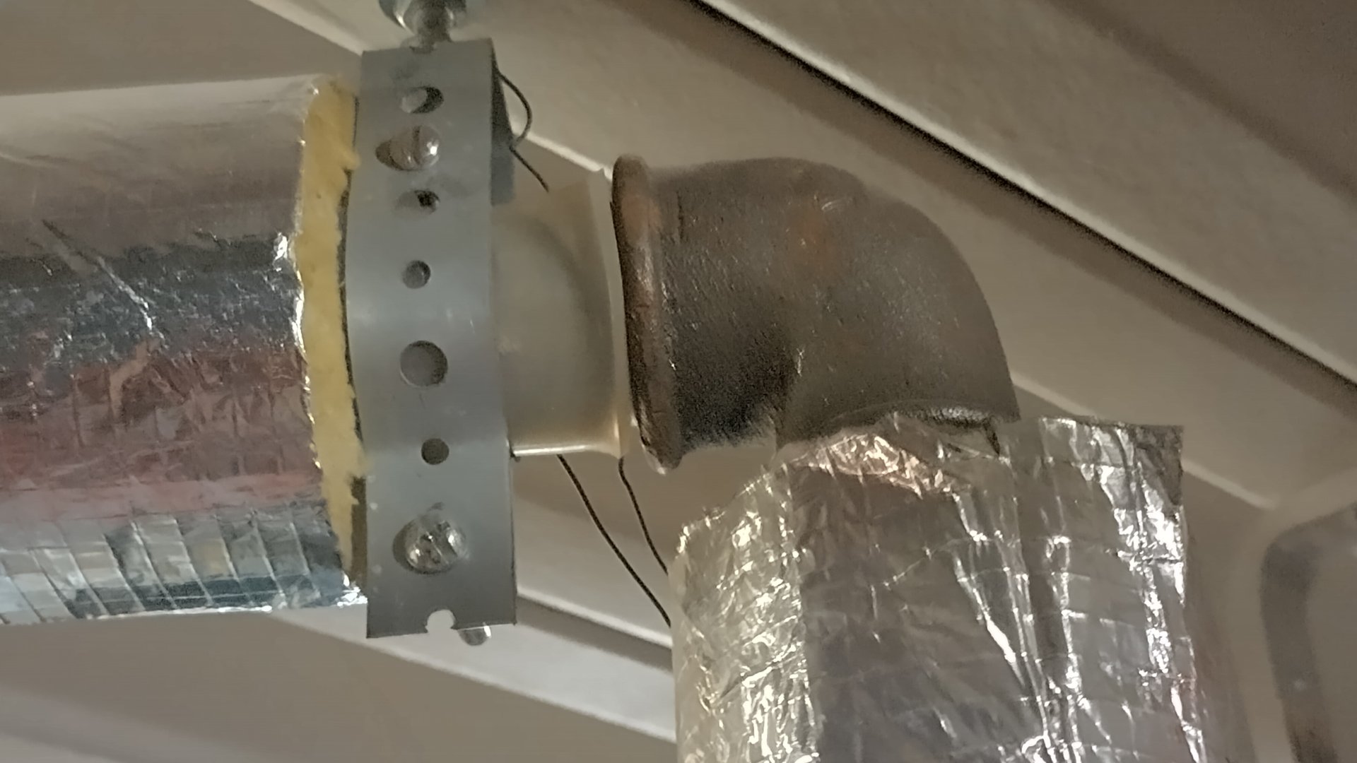

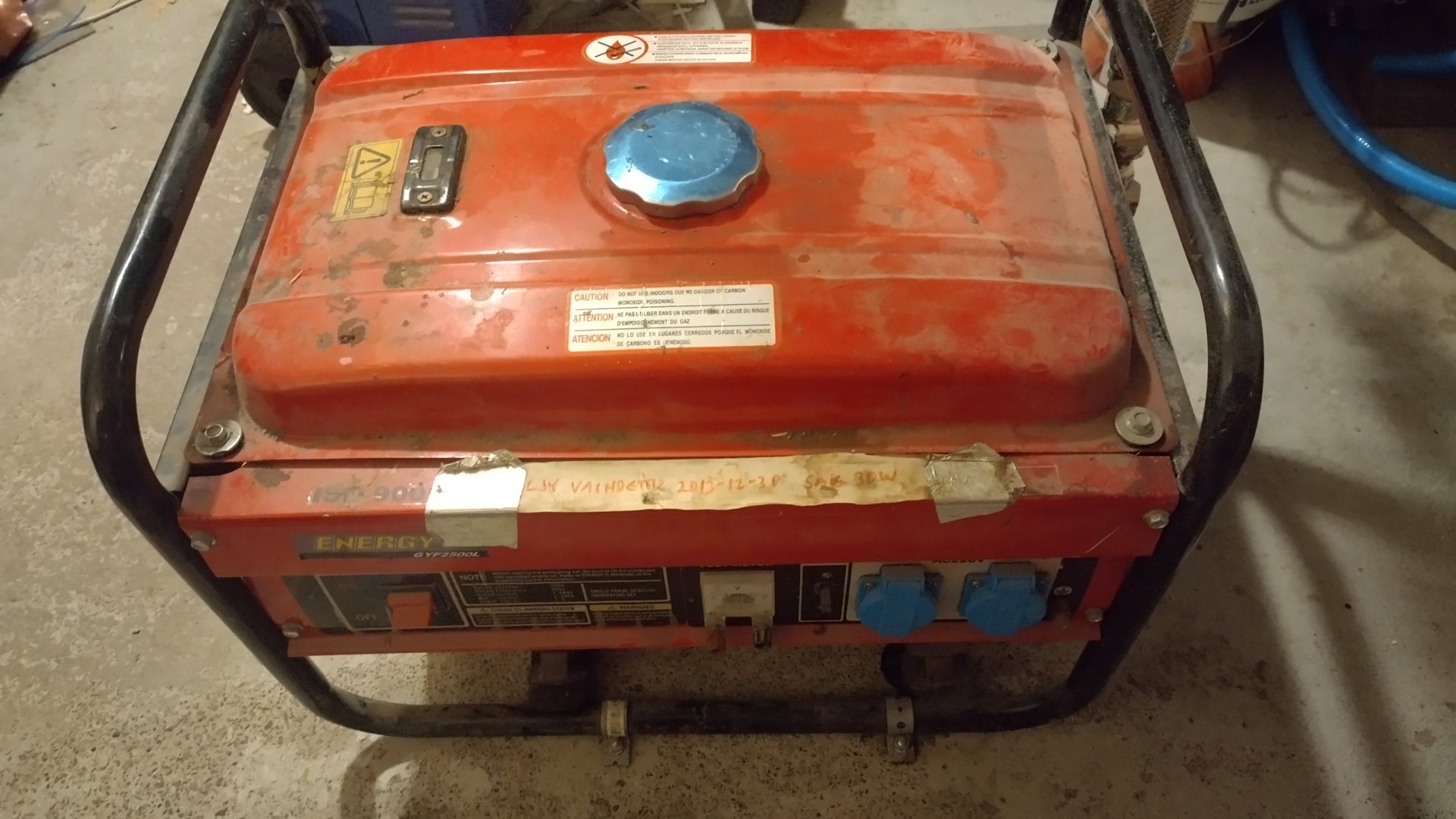

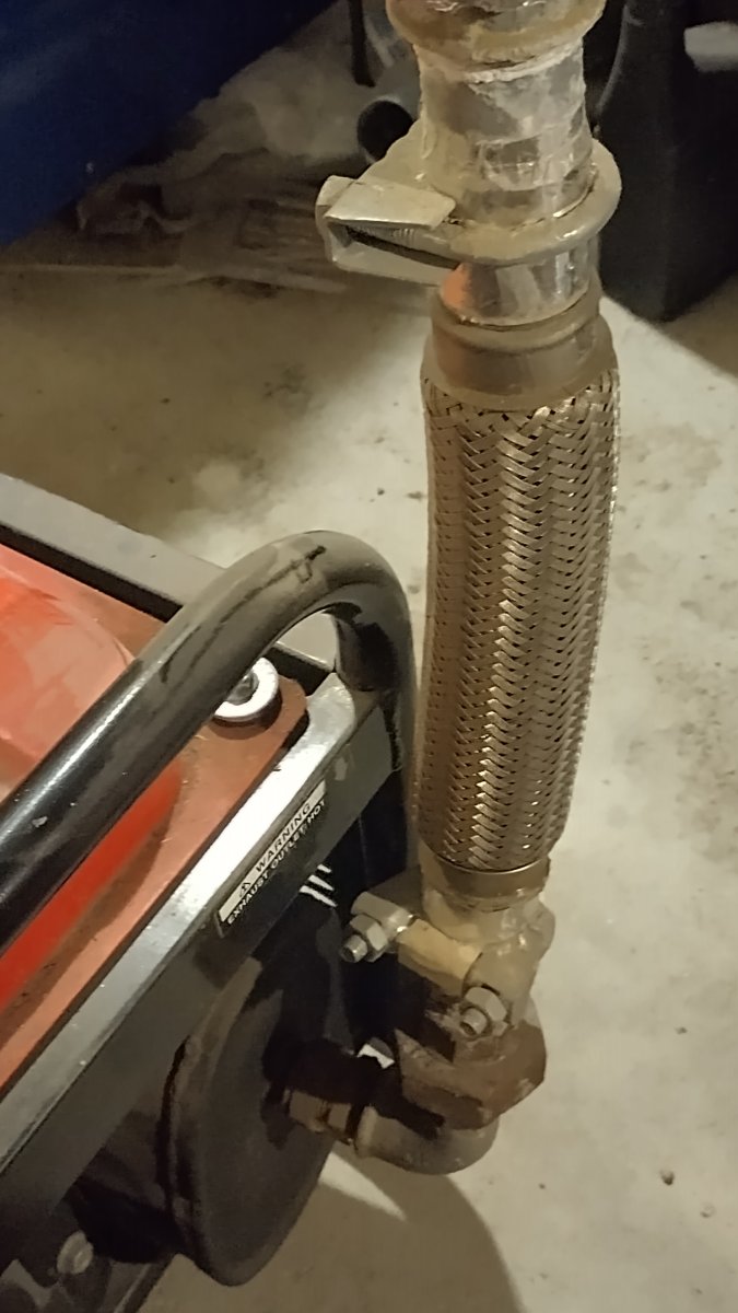

Sain sen sen verran sorttausta odottavia romukoreja syrjään, että pystyi ottamaan muutaman kuvan. Eli aggregaatista ensin viistokuva paneelin suunnasta (on näköjään jäänyt teippi öljynvaihdosta 12v. sitten, mutta uskoisin sentään vaihdetun muutaman kerran sen jälkeenkin). Laite on kiinnitetty paikalleen lattiaan poratuilla kiilapulteilla. Seuraavaksi pari kuvaa pakoputkiviritelmän alkupäästä. Vesijohto-osat on kiristetty pakoputkinysään puserrusliittimellä ja käyrän jälkeisestä liittimestä lähtee lyhyt kierteitetty putken pala, mihin on pakoputkikitillä tiivistetty ja pakoputkikiristimillä kiinnitetty mopoauton pakoputken joustava varaosakappale. Siitä sitten loppu kierteitettyjä sinkittyjä tai mustia vesijohtoputkia. Ensimmäinen kuva on salamalla otettu ja jälkimmäinen paikan hankalassa valaistuksessa, mikä heittää hämäävän varjon pakoputken alkupään ja äänenvaimentimen päälle. Lopuksi kuva yhdestä kattoon kiinnitetystä kannakkeesta (josta törröttää ohut rautalangan pätkä, jolle on joskus löydetty "sopiva kiinnityskohta, että saa pois käsistä). Kannakkeen ja putken välissä on silikoniletkusta leikattu tärinänvaimennuspala. Putken päällä on mineraalivillaeristeprofiili, koska pakoputki menee käyttämättömään hormiin ja kondenssivettä ruiskusi sinne arveluttavan paljon ilman eristettä. Eristeen kanssa pakokaasu lämpenee useamman minuutin aikana vähintään 100-asteiseksi, jolloin kondenssiveden kertyminen ainakin ennen hormia lakkaa.
Kiporin generaattorissa pakoputki oli sellaista kokoa että siihen ei käynyt mikään helmiliitin joten jouduin sorvaamaan käypäsen holkin ja siihen rautasahalla pieni halkaisu, jotta sen sai pakoputkiklemmarilla kiristettyä.
Onko mitään arviota, paljonko noista pakokaasuista saa lämpöä ja kuinka paljon koneen lämpöteho / polttoaineen kulutus on jollakin pienellä kuormalla tai ilman kuormaa. On ollut itsellänikin tarkoitus mitata tuosta Kiporin dieselistä polttoaineen kulutus tyhjäkäynnillä ja kuorman kanssa. Polttoöljyn kanssa sottaaminen pannuhuoneessa vain ei ole ottanut oikein tulta.
Pitää ja ei ole kovin helppo. Ihan tarkoituksella kokeiltu. Pitää ilmata löysäämällä suuttimen putken juuresta. En osaa sanoa kuinka suuren kuplan veisi jos letkuja aukoisi ja ilmaa pääsisi.
Pääasiassa lämpö tulee aggregaatin omasta äänenvaimentimesta, jota moottorin jäähdytyspuhallin huuhtelee. Väittäisin, että jäännöslämmöstä saa hyödyksi vähintään saman kuin tyypillisestä öljylämmityskattilasta, eli pakokaasujen lämpötilahan ratkaisee. Lämmityskattilassa ilmaylijäämäkin on tyypillisesti suurempi. Kuvan aggregaatti kuluttaa tyhjäkäynnillä lähemmäs litran tunnissa, eli lämmitysteho on haarukassa 5kW ... 10kW noin.
Tuota pakoputken liitosta olen itse epäillyt eniten mahdollisena vikakohteena, mutta se on yllättävän hyvin pysynyt paikallaan. Äänenvaimennin on tuettu generaattorin jalustaan ja koko moottori-generaattori-pakoputkisto on parin sentin kumipuslien varassa, joten tiettyä värähtelyrasitusta aiheutuu. Kokeilin aikoinaan silikonityyppistä pakokaasuille tarkoitettua letkua, mutta tuosta tuli ikävää hajua lävitse. Tuo kuvan nykyinen ratkaisu on tiivis.
En viitsinyt ruveta hitsailemaankaan, mikä tietenkin voi olla irtoamisriskin kannalta parempi ja ehkä johtaisi kevyempään liitokseen (tuo vesijohdon kierreliitin toimii painavana myös eräänlaisena värinäamplitudin vähentäjänä, mutta voi lisätä väsymisrasitusta aggregaatin omalle pakoputkistolle). Kaasuttimessakin oli alun alkaen jotakin häikkää uimurin kanssa, mutta sain sen aikanaan korjatuksi; muistikuvat yksityiskohdista ovat jo pitkälti yli 10 vuodessa hiukan haalistuneet).
