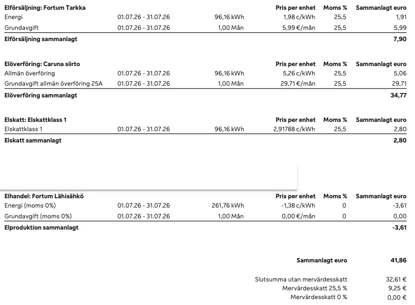

Elokuun vertailu pösä vs kiinteä 6,98c/kwhHeinäkuun vertailu pösä vs kiinteä 6,98c/kwh
toteutunut hinta kiinteällä oli 51,20€.
pörssi olisi ollut 18,10€. Takkiin tuli kiinteällä heinäkuussa 33,10€
Säästö tammi-heinäkuu 2026 kiinteälle sopimukselle on edelleen selkeä 254,38€
Oma spot-keskiarvo (sis. marginaali)2,467184 snt/kWh
Oma spot-keskiarvo (ei marginaalia)1,967184 snt/kWh
Oma spot-hinta (sis. marginaali)18,1 €
Oma spot-hinta (ei marginaalia)14,43 €
Spot keskiarvo1,93 snt/kWh
Kulutusvaikutus %+1,82 %
Kulutusvaikutuserror+0,04 snt/kWh
VerotALV 25,5 %
Hintojen tarkkuusTunti
Laskentaväli (alkuajat)1.7.2026 0:00 - 31.7.2026 23:00
Kokonaiskulutus aikavälillä733,63 kWh
Spot + marginaali18,1 €

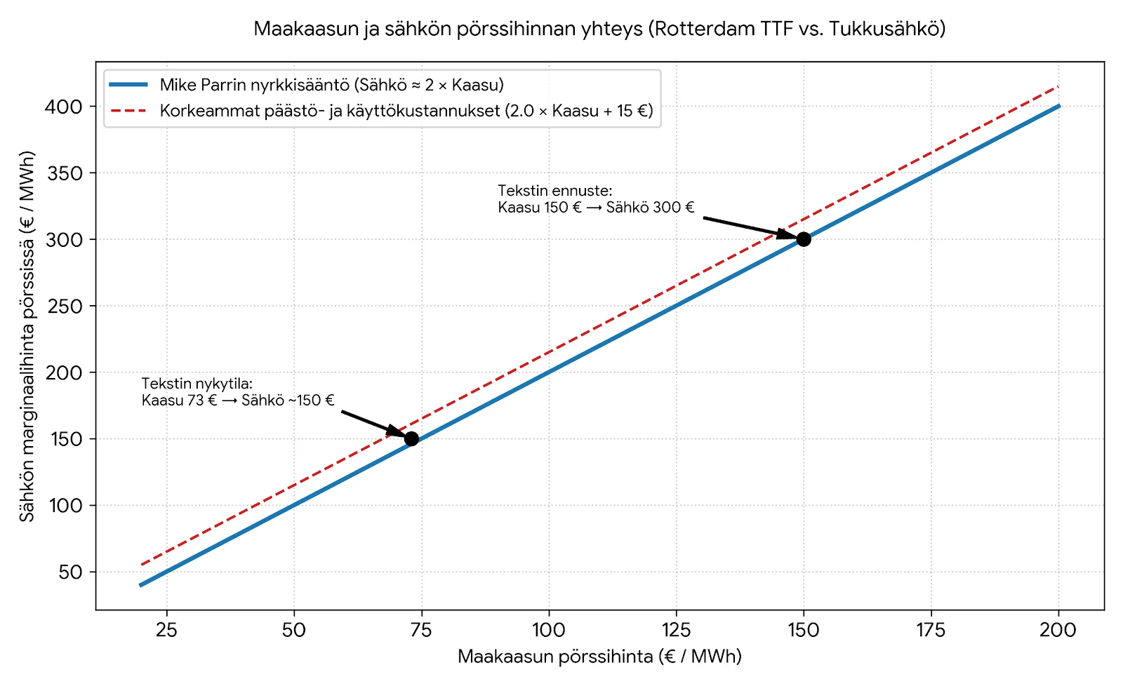

Talven 2026–2027 sähköfutuurien noteeraus Suomen aluehintaerolle on noin 11,84 snt/kWh (sis. alv 25,5 %) elokuun lopun 2026 tilanteen mukaan. [1, 2]Parisen kuukautta sitten otin ihan kokeilua varten kiinteän kk-tarjoushinnan pörssisähkölle eli HintaTakuu seuraavasta kuukaudesta eteenpäin
Eilen sain lokakuulle rauhoittavia vaativa ehdotus: 11.89cnt/kWh
Vuosina 2024/2025 vastaava kuukausi oli 1,93cnt/kWh / 2,76cnt/kWh sisAlv laskutettuna
Missäköhän liikutaan ennusteissa tulevalle talvelle?? (uutisointi tällä saralla on ollut yhtä huolestuttava kun Ua/Ru sota)
