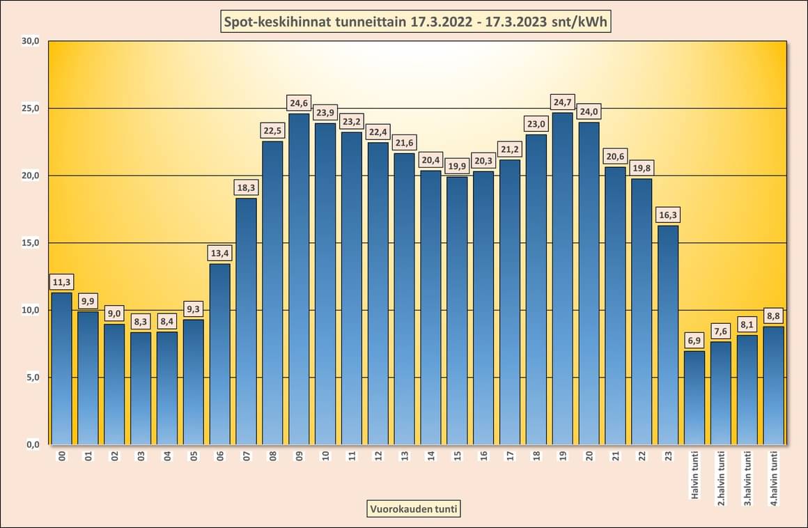

mobbe
Varaavan sähkölämmitys tai . vilp kisassa on merkitystä missä asuu.Caruna jossa on kaksi keinotekoista yhtiötä Caruna Oy ja Caruna Espoo Oy yleissiirto +verot on Caruna Oy:ssa 7,6snt ja Caruna Espoo Oy:n yösiirto+verot vain 4,4snt Espoon alueella varaava sähkölämmitys pörssiautomaatiolla on hyvin kilpailukykyinen vaihtoehto mutta Caruna Oy:n alueella ei.
Hyvän graafin julkaisi yksi tyyppi Facen Pörssisähköryhmässä viimeisen vuoden ajalta, että mitkä on ollut kunkin tunnin keskihinta. Ja sitten viimeisinä pylväinä että jos on optimoinut halvimmille tunneille.
Tulee siiis optimoinnilla eroa jonkun verran siihen verrattuna että vain kellolla ohjaa esim. lämminvesivaraajan lämmitystä.
jarkko_h

mobbe
En nyt vielä lähtisi huonoa tuomiota antaa tuo grafiikka on tämän poikkeuksellisen kriisiajan spot-hintoja n. 9 sentin varaavalle sähkölle on vielä paljon tuohon vielä päälle siirto ja vero jotka huolella syö kannattavuutta nämä onkin jotka seuraavaksi pitää nostaa tikun nokkaan.Taulukon vastaavan kun saisi vaikka vuosilta -19 -20.
