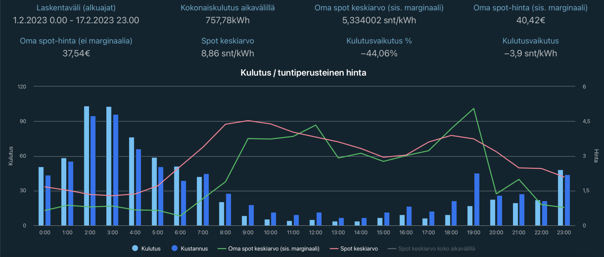

Väppiin on ilmestynyt jossakin vaiheessa pörssisähkösimulaattori. Nyt kun ei ole semmoista aktiivista kulutuksen ohjausta oikein muuta kuin tulistusvaraaja, näyttää että hiukan yli keskihinnan menisi. Aikoinaan ajastamalla VILPiä pääsin joitakin sentin kymmenyksiä alle joskin hintakin oli silloin tusin puolta nykyisestä. Aika paljon näytti olevan yksittäisiä päiviä, että oma toteuma olisi alle pörssisähkön keskihinnan mutta helmikuun ensimmäinen puolikas näin:
Pörssisähkösimulaattori​
  • Markkinahinnan keskiarvo, 8.86 senttiä kilowattitunnilta
    • 8.86snt/kWh
  • Oma keskiarvo, 9.14 senttiä kilowattitunnilta
    Oma keskiarvo
    • 9.14snt/kWh
  • Kulutusvaikutus, 0.29 senttiä kilowattitunnilta

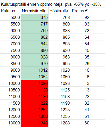

Tuossa kalkuloin omalla (2011-2020)kulutusprofiililla yösiirron kannattavuutta ja tuossa napsun alle 10MWh kohdilla näyttää yösiirron käyttö tulevan kannattavaksi Elenian hinnoittelulla:
Elenia kk-maksu + sähkönsiirto(sis. sähkövero 2,79372c/kWh),
- normisiirto: 21,24€/kk + 8,41c/kWh
- yösiirto: 36,90€/kk + 7,12c/kWh(pvä) + 5,43c/kWh(yö)

Yösähkön kannattavuutta alettiin mustamaalaamaan jo aikoja sitten, kun massavaraajien suosio alkoi hiipua jostain syystä? Ilmalämpöpumppujen tulo ehkä?
Päivä ja yösähkön hintaero valui olemattomaksi, kun sähkönmyynnin kilpailutus tuli ja näin unohdettiin, että siirtohinnoittelu ei muuttunut yhtä radikaalisti. Tultiin siihen uskoon, että yösähkölämmitys ei kannata, ja eihän se ilpillä kannatakaan, kun se ei varaa mitään.
Vasta, kun niitä lukuja laittaa Exceliin oman kulutuksen mukaisesti niin totuus valkenee.
Vaikka perusmaksu onkin kovempi kuin yleissiirrossa niin monesti tulee edullisemmaksi ja varsinkin nyt, kun moni on alkanut siirtämään kulutusta yölle tuon energiakriisin vuoksi.
Yösähkössä myös päiväsiirto edullisempi kuten tuosta aikaisemmasta viestistä Elenian tapauksesta selviää, jopa 15%.
katso liitettä 84931

Pörssisähkön optimointia helmikuulta. Yökäytön osuutta en jaksa laskea, mutta joulukuussa se oli 77% ja tammikuussa 72%. Kun ottaa huomioon, että en ole aikaisemmin välittänyt yökäytön määrästä, jää lopullinen kotiin toimitettu hinta alhaisemmaksi, kuin aiemmalla kiinteällä 4,98c/kWh + siirtoa huomattavasti enemmän päivisin.

Helmikuu 2023, 884 kWh:n kulutuksella keskihinnaksi muodostui 6,9 c/kWh (sis. alv. 10 % ja 0,4 c/kWh välityspalkkio).

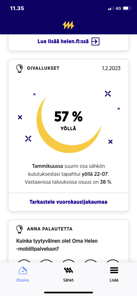

Merkittäviä säästöjä voit saada yösähköä hyödyntämällä. Minulla on lisäksi älyohjaus 1800 litran varaajaan. Joulukuun alusta alkaen pörssisähkössä, yökäyttöä yli 75% kaikesta sähköstä ja olen yli -40% spot-keskiarvohinnan alapuolella toteutuneessa hinnassa.

Mielenkiintoista!
Ja yli 40% alle spotin.
Ja hyvä tietää, että on muillakin yli 75% yölukemia. Tuossa joku kuukausi mitä katsoin eikä tainnut olla kaikkein kylminkään kuukausi, oli 76% yösähköä kaikesta.
