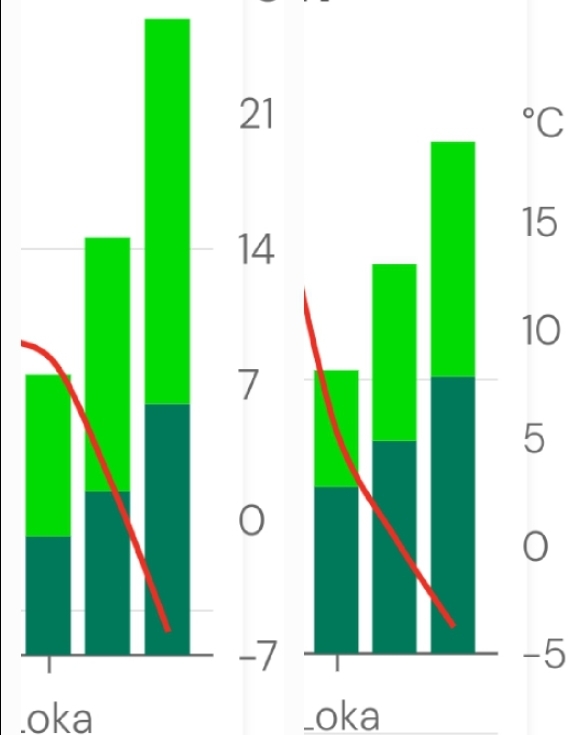

Meillä vielä 3 vuotta sitten yösähkön osuus talvikuukausina oli luokkaa 40%. Silloin pörssi olisi ollut todella huono vaihtoehto. Nyt yösähkön osuus kylmimpänäkin talvikuukautena 55%. Sillä pääsee meillä jo alle keskihinnan. Pienellä muutoksella pääsisimme yösähkön käytössä 57% tasolle marras-helmikuussa. Tuo on harkinnassa.
Kuvassa loppuvuoden 2020 vs 2023 päiväsähkön ( kirkas palkki) suhteessa yösähkön ( tumma palkki).

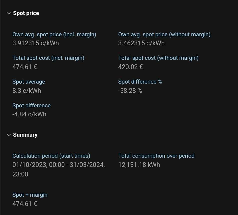

Toisaalta justiinsa yksi nettituttu jakoi hänen talvikauden (1.10.2023-31.3.2024) keskihinnan 3,46snt/kWh
2 sähköautoa ladattu halvimmilla tunneilla, sekä varaaja shellyillä halvimmilla tunneilla. Vesitakka tulistaa veden jos hinta koholla
Heille pörssisähkö sopii loistavasti ja varmasti halvempi kuin mitkään kiinteät millään aikajänteellä

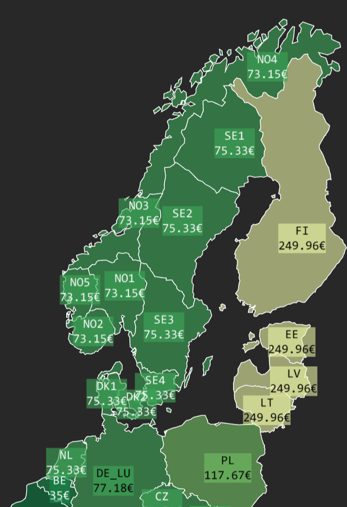

En nyt tee itsemurhaa ja arvostele mitenkään pörssisähkön hinnanmääriytymistä, vaan ihan kysymyksenä, kun ei tarvitse näillä aamuilla esittää tietäväisempää kuin onkaan:
Aamukahvin keittäjälle kun on kasinohintaa 31s/kWh tarjolla kulutuksella 10.6GWh/h ja tuuliennusteella 870MWh/h, niin mitenkä hinta tipahtaa 7s tasolle klo14 (viiva), jolloin kulutus olisi 10,1 ja tuuliennuste alentunut 220:een? Olikohan tuuliennuste klo13 erilainen vai onko jotakin isompaa tekijää takana muuta?
Aurinkovoima on Liukurissa ihan minimaalista ollut, vaikka mielestäni aurinkoisia päiviä ollut joukossa viimeisen viikon aikana (huomenna kai aurinko paistaa).
Tuo tuuliennuste, kun putoaa about saman 500MWh verran kuin kulutus, mutta hinta muuttuu paljon :hmm:

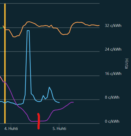

katso liitettä 96570
Erikoinen pomppu, mutta huominenhan on vain mahdollisuus. Kaksi vaivaista kallista tuntia, jotka helppo hypätä yli.
Aamukahveet hörpitään ennen kello 8 ja lämpötilan lasku asteella aamulla. Meillä ajastukset hoitaa tuon automaagisesti. Yksikään lattialämmitys ei päällä ja pattereissa lämpötilanlasku (tai nosto aamuyöstä) aamulla.
Tämmöinen päivä olisi helppo myös pörssisähköautomaatolle ala @Mikki. Kyseinen shelly -automaatio kytkettynä pattereiden poissa kotoa -toimintoon leikkaisi automaattisesti parin tunnin kasinohinnat pois ilman mitään vaikutusta asumismukavuuteen. Olisi niskalenkki markkinavoimista :)

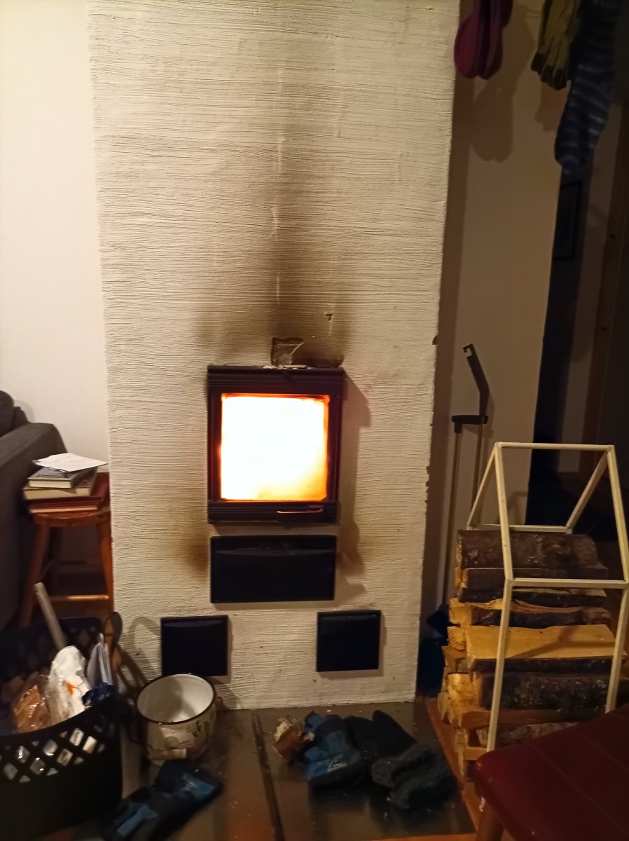

Lämpövoimala käynnistetty. Huomenna aamulla myydään, ei osteta sähköä. Aurinkovoimalasta on panelit kiillotettu.
Pörssisähkön hinnan muodostus sisältää pienen mafian, johon viranomaiset eivät pääse käsiksi. Tähän tarvitaan kuluttajilta tuntiboikotti.

Virosta taitaa uupua tuotantoa ja se hilaa hinnat ylös huomenna?

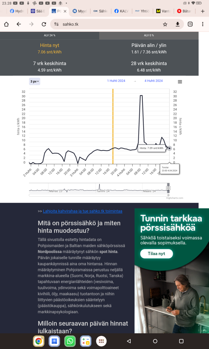

Millä voi tuon aamun tolpan selittää, 5 astetta pakkasta? muutaman tunnin ajan? Heh heh.
Viron kapasiteetistahan uupuu kaksi kolmasosaa syksyyn asti, joten pikemminkin niin, että Suomi vetää Viron mukanaan. Eiköhän syy ole Suomesta lähtöisin, eli tuulivoiman tuotantoennuste sakkaa hyvin alas juuri alkuaamupäivästä ja työpäivän aluksi taas sähkönkulutusennusteessa on pieni piikintapainen. Tuontikapasiteetti Ruotsista yksinkertaisesti ylittyy. Toki kylmä sää on merkittävä osayyllinen suureen kulutukseen juuri aamutuimaan.
Ehkä jotakin tuollaista, mutta kun tuulivoimaa on 870MW kun hinta 31s. Ja myöhemmin kun ennuste yli 600MW alempi eli 220MW hinta onkin 7s.
Plus samaan aikaan kulutusennuste on mennyt 10600...10100MW. Eli samalla erotuksella kulutus miinus tuulivoima hinta menee laidasta toiseen niin tuntuisi ettei ole kulutuksesta eikä tuulesta kiinni :huh:
Tänä aamuna piikki ylös johtui siitä, että Viron kaapelissa oli parin tunnin ajan vajaa kapasiteetti, siksi meillä ja Virossa sama hinta. Se, kenen ansiota kyseinen hinta on, en ota kantaa. Iltapäivällä taas on tunnin ajan meillä korkeampi hinta kuin missään naapurimaassa, koska kaikki rajasiirrot täynnä tänne meillepäin.
En kylläkään ymmärrä selitystäsi, vrt. https://www.fingrid.fi/sahkomarkkinainformaatio/rajakapasiteetit-ja--siirrot/kuvaajat/viro/. Mitä tapahtui aamulla klo 7...9, Suomesta Viroon täydellä höngällä sähköä siirtänyt kaapeli rupesi himmailemaan ja siirtosuunta kääntyi aamupäivän mittaan Virosta Suomeen päin. Vielä klo 6 ... 7 Virossa sähkö oli kalliimpaa kuin Suomessa, joten tietenkin sähköä siirtyi Viroon päin. Sen jälkeen hinnat ovat koko päivän aika yhtenevät iltaan saakka, https://data.nordpoolgroup.com/auct...ER,FI,SE1,SE3&currency=EUR&aggregation=Hourly. Sähkö siirtosuunta on ollut Virosta Suomeen. Ruotsin tuontiyhteydet ovat olleet tapissa aamusta alkaen (käppyrät tuolla, missä Vironkin siirron osalta). Aamun hintapiikin aikaan Suomen vesivoimaloista otettiin tavanomaista selvästi enemmän tehoa irti (Fingridin verkon päästatistiikan mukaan) ja hintapyyntö oli epäilemättä sen mukainen. Rajansa on silläkin, millä nopeudella Virossa saadaan lämpövoimaa lisää verkkoon kuten aamulla ilmeisesti tarvittiin Suomesta puuttuvan tehon takia (siksi siirtosuunnan siirtymä ei aamulla tapahtunut silmänräpäyksessä, vaan hitaammin).
Illalla sitten Viron siirtoyhteyksissä on lisärajoituksia (mutta merkitys on vähäinen, kun pääosa siirtokapasiteetista on muutenkin poissa).
"Kaapeli rupesi himmailemaan" = pullonkaula poistuu kun kaapelissa on vapaata kapasiteettia = aiheuttaa saman hinnan molempiin päihin kaapelia. Se mistä baltian hinnannousu (ja siis myös meidän) johtui, en yritä analysoida, totesin vain että meidän piikki johtui baltian piikistä koska ei pullonkaulaa. Todennäköisesti Baltian tuotanto sitä hintaa tuossa kohtaa ylös hinaa, ei Suomen tuotanto.
Sitten juuri tällä hetkellä, klo 14-15 on meillä (hieman) kalliimpaa kuin Virossa tai Ruotsissa. Koska rajasiirrot sisäänpäin ovat täynnä, hinta nousee. Sitäkään en nyt yritä analysoida, mistä rajasiirtojen täyttyminen johtuu.
Suomessa oli joka tapauksessa vähän ennen yhdeksää 2,5GW enemmän kulutusta kuin tuotantoa. Siirtokapasiteetti Viroon on alle 400MW tällä hetkellä loppukesään asti. En nyt ota kantaa siihen, mitä yksityiskohtaisesti tapahtui, mutta Viron vienti Suomesta korkeimman hintatason aikaan ja kääntyminen tuonniksi siinä vaiheessa, kun hintataso putosi ratkaisevasti ei todellakaan anna aihetta osoittaa Viroa ja etenkään sen tuotantoa syypääksi hinnan kohoamiseen kuin korkeintaan laitosten käynnistyksen ajoituksen suhteen. Syy oli tehosuhteet huomioon ottaen pääosin Suomessa ja siinä, että Suomesta loppui käytettävissä olevan kohtuuhintaisen voimantuotannon teho (ja tuonti Ruotsista oli jo jokseenkin tapissa). Epäilemättä jotkin teollisuuslaitoksetkin osallistuivat säästöillään kuvioon, jotta Suomessa (ja pienenä lisukkeena myös Viron) tehotasapaino säilyi.
