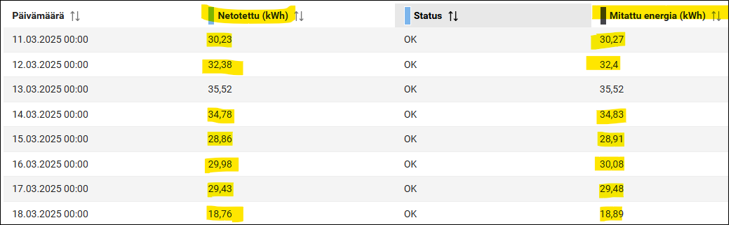

Ei tuokaan samaa näytä kuin laskutus koska netotus tehdään datahubissa.Näin on.... itse tiesin että uusi mittari on tulossa niin en lähtenyt leikkimaan lelumittareilla joista tulee vain lisäkustannuksia ja kumminkin näyttävät eri tietoa kun mitä sähkölaitos laskuttaa. Esim. tuolla Shellyn omalla palstalla aina väliin joku ihmettelee kun mittari näyttää eri lukemaa kuin sähkölasku. Odotin siis reilun vuoden ja sain mittarin, jonka avulla pystyn nyt toteuttamaan "älyenergiaa".
Netotettu kWh, joka siis laskulla, on prikulleen sama?Kyllä minulla näyttää ihan wattitunnilleen samaa kuin datahubissa. Ei mikään muu voisi edes tulla kysymykseen.
Jos huomaat jotain virhettä niin sen täytyy johtua väärästä algoritmista jossain.
Mittari mittaa ja antanee HANista ulos niitä lukemia, mittari lähettää mittaamansa lukemat datahubiin ja siellä tehdään temppuja ja lasketaan netotukset ja laskutettavat lukemat jne.Näin se pitäisi olla koska muuten joku väärentäisi lukemia jossain. HAN postin mittari on se jonka mukaan laskutus tapahtuu. Ei ole mahdollista että se ilmoittaisi eri lukemia kuluttajalle kun mitä se lähettää datahubiin.
Ei siellä mitään temppuja tehdä. Jos haluaa samat lukemat kuin datahubissa pitää Aidonin mittarissa tallentaa kokonaiskulutus ja kokonaistuotanto kello xx:00:10 xx:15:10 xx:30:10 xx:45:10 Näiden lukemien erotus on se mitä datahubissa nähdään varttikulutuksina ja tuotantona. Netotus on vain näiden erotus. Siihen ei sisälly mitään korkeampaa matematiikka.Mittari mittaa ja antanee HANista ulos niitä lukemia, mittari lähettää mittaamansa lukemat datahubiin ja siellä tehdään temppuja ja lasketaan netotukset ja laskutettavat lukemat jne.
Jollei sulla ole mittari joka tekee netotuksen 15min/60min sisäisesti.... en ole kyllä kuullut että joku mittari noin tekisi.
Kyllä siellä tehdään mutten ole sen väittänyt olevan mitään korkeampaa matikkaa.Ei siellä mitään temppuja tehdä. Jos haluaa samat lukemat kuin datahubissa pitää Aidonin mittarissa tallentaa kokonaiskulutus ja kokonaistuotanto kello xx:00:10 xx:15:10 xx:30:10 xx:45:10 Näiden lukemien erotus on se mitä datahubissa nähdään varttikulutuksina ja tuotantona. Netotus on vain näiden erotus. Siihen ei sisälly mitään korkeampaa matematiikka.
Avataan tähän vielä se kaava
vartin netto = vartin kulutus - vartin tuotanto. Jos tulos on negatiivinen niin ilmoitetaan kulutukseksi nolla, koska se menee silloin myynnin puolelle.

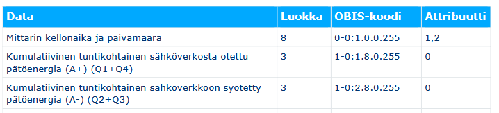

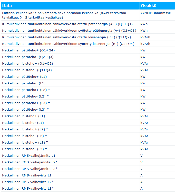

Sitä en tiedä miten sinun HAN lukijaa pystyy konffaamaan (tiedä edes mikä se on), onko siihen jotain asetuksia mitä se antaa tehdä.
Heheh, olipas oivallus, mutta kuitenkin siinä lukijassakin voi olla jotain älyä...HAN lukija tietysti lukee sen mitä HAN portista tulee. Aidonin dokkarissa tarvittavat tiedot on heti luettelon alussa ensimmäisenä
En kyllä näe mitään kun ei tuollaista mittaria ole...mitkä näet mittarin näytöllä koodeilla A+ ja A-

Entä sitten PV tuotantoaikana mitä nuo lukemat on, samat vai erit siellä datahubissa 'mitattu' ja 'netotettu'?On paneelit ja on mittaus myydylle sähkölle. Ja mittarissa on näyttö molemmille lukemille.
Sinä voisit pastata tänne vastaavat lukemasi datahubista kuin tuossa alla, niin pitäisi olla eroa mitatussa ja netotetussa.

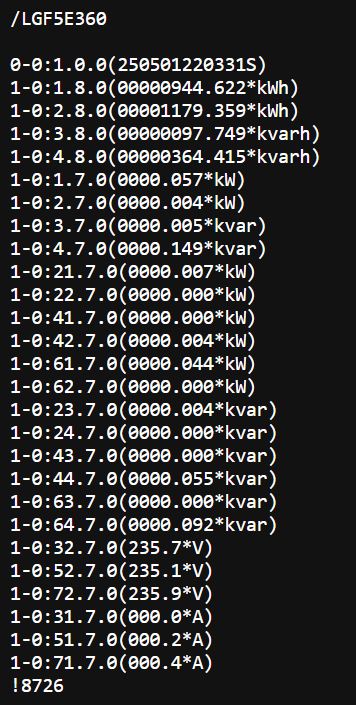

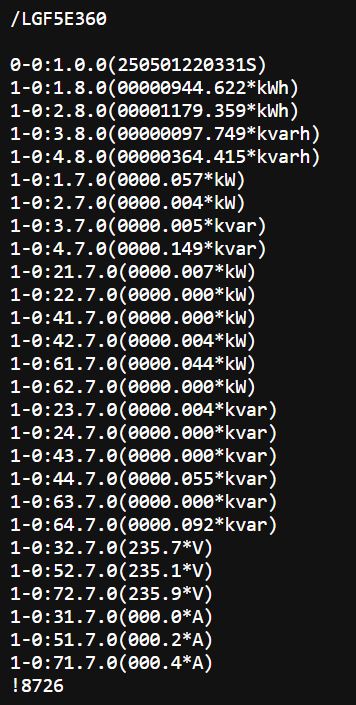

sensors/power/p1meter/actual_consumption 0
sensors/power/p1meter/actual_returndelivery 176
Minulla on pieni epäilys ettei nuo ole A+ ja A- vaan Q1+Q4 ja Q2+Q3
