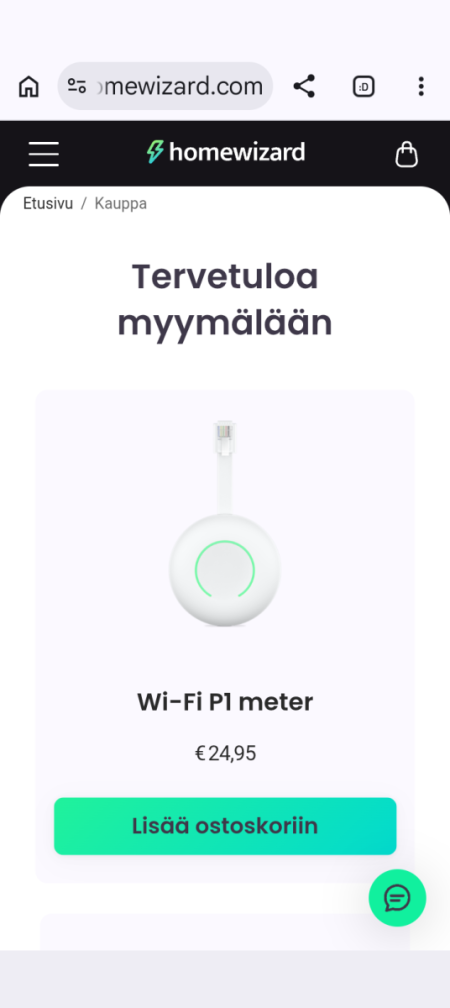

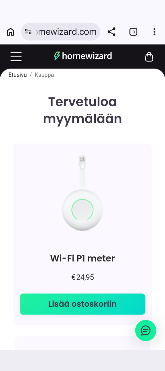

Hauskaa kun laitetaan vitonen kaapeliin, kymppi espiin jne ja HomeWizard P1 saa parilla kympillä

Mikä kymppi esp'piin? Kalliista paikasta 3€. Kaapeleita on pinossa hyllyssä, kun niitä tulee yhen sun toisen vehkeen kylkiäisenä turhina.Hauskaa kun laitetaan vitonen kaapeliin, kymppi espiin jne ja HomeWizard P1 saa parilla kympillä

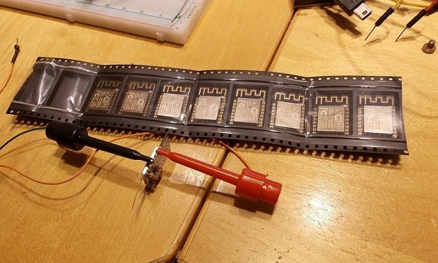

nämä esp8266 oli filmissä muistaakseni jotai 0,9€/kplMikä kymppi esp'piin? Kalliista paikasta 3€. Kaapeleita on pinossa hyllyssä, kun niitä tulee yhen sun toisen vehkeen kylkiäisenä turhina.
Materiaalikulu siis ehkä noin 3,5€ ja loppu on sitä harrastelua (aika). Joka yleensäkin maksaa jotain, tässä sille saa vaan sen hyödynkin.

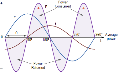

Tuostahan saa neljän kvadrantin pätötehotehotiedot vaihekohtaisesti ja yhdistettynä sekuntikeskiarvona noin sekunnin viiveellä, joten se on käsittääkseni käytännössä hyödyllisempi erilaisen energiansäätöautomaation perustaksikin kuin HAN-portti.Itsellä onllut Shellyn Pro 3EM mittaamassa kulutusta useita vuosia, joten HAN portille ei ole mitään akuuttia tarvetta, kuin verrata kulutuksia ja lukijoita keskenään.
no on, eikä HAN portin data ole tässä se ydin, vaan verkko-operaattorin keräämä data käyttäjästä mikä kuuluu DataActin piiriin ja tulee olla jaettavissa aggregaattorille.Tuostahan saa neljän kvadrantin pätötehotehotiedot vaihekohtaisesti ja yhdistettynä sekuntikeskiarvona noin sekunnin viiveellä, joten se on käsittääkseni käytännössä hyödyllisempi erilaisen energiansäätöautomaation perustaksikin kuin HAN-portti.
Jos on sähkön myyntisopimus ja varttinetotus käytössä, niin tuskin muuta kuin netotukseen tarkkuuteen vartin vaihdoskohdassa. Sekuntien tasolla jo sähkömittarikin tyypillisesti netottaa (alle sekunnin ohjauskompensaatioviiveillä tyypillisesti aina). Viittaan siis omassa kontrollissa oleviin kulutuslaitteisiin (esimerkkinä vedenvaraaja), joiden tehoa voi ohjata tarkasti jopa alle sekunnin keskitehonsäädöllä eli ne saa vastaamaan paneelien merkittävästi vaihtelevaan tuottoon poutapilivisellä säällä taikka muiden kulutuslaitteiden nopeastikin vaihtelevaan kuormaan. Varttinetotuksella tuollaiset ongelmat toki keskittyvät vain promilleluokan osajaksoihin kokonaisajasta HAN-portinkin perusteella optimoituna.1s tai 10s onko sillä erolla juurikaan merkitystä? HAN portissa arvostan sitä että se on 100% tarkka kertomaan paljonko sähköä laskutetaan.
