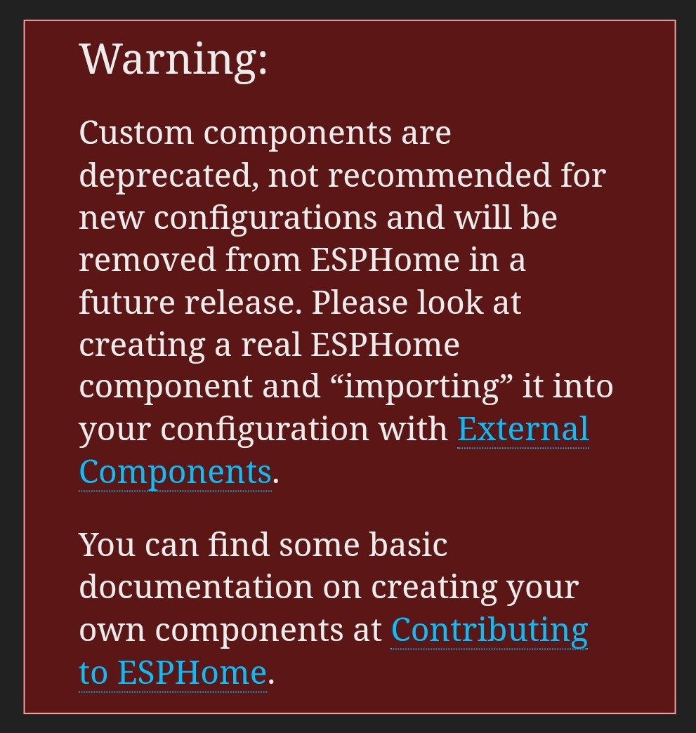

Ymmärsin noista Githubin jutuista, että nuo mihin tässäkin ketjussa on viitattu, on toteutettu custom componenteilla. Ne ilmeisesti lakkaavat toimimasta Esphomessa viimeistään joskus kesällä. Voi olla että ymmärsin väärinkin, oma osaaminen kun ei ole kovin korkealla tasolla näiden kanssa. Fiksumpien käyttäjien tuotosten varassa olen siis täysin.
en oikein ymmärrä mikä tässä on custom komponentti?
tämähän ei tarvitse käsittääkseni kuin yhden komponentin esp'in lisäksi, se on 10k vastus

https://github.com/Beaky2000/esphome-p1mini/tree/external-component
Tätä ajattelin itse kokeilla, kun saan aikaiseksi alkaa askartelemaan tuon P1 -mittauksen kanssa:
Tämän custom componentin saa korvattua ihan ESPhomen omalla DSMR komponentilla.
Esimerkkikonffis löytyy esim en tiedä onko just samat sensorit kuin Suomessa. https://github.com/mmakaay/dsmr-reader-for-esphome
Tämä oli itselläkin ensin mielessä ja kyselinkin tuossa aiemmin, että mahtaako toimia suomalaisten mittareiden kanssa. En ole siis kokeillut tätä (enkä vielä mitään muutakaan), mutta päättelin että ei ehkä toimi, kun on tehty sen Alankomaiden tms. standardin mukaan. Suomessa toimii kai samat systeemit kuin Ruotsissa ja siksi täälläkin on käytetty enimmäkseen tuota Pär Svanströmin alunperin koodaamaa komponenttia. Mielellään kuulen kuitenkin osaavampien kaikki kommentit ja kokemuksen näihin liittyen, kun oma osaaminen on ohjelmointipuolella ohutta.
Tuo beakyn custom component on tehty aikana jolloin tuota DSMR ei ollut natiivina ESPhomessa, jolloin tarvittiin ladata se ulkopuolelta. Kyllä tuon pitäisi toimia Suomessa myös kun kaikki ne on samaa, ainoa joka vaihtelee P1/H1/HAN välillä mittarissa on liittimen tyyppi (RJ12/RJ11/RJ45) ja joissakin maissa on lisäksi vaihtoehtoina kaasun ja veden kulutustiedot tuolla standardeilla joita Suomessa ei ole ymmärtääkseni käytössä. Tällöin joissakin valmiissa yamlissa saattaa olla ylimääräisiä sensoreita
Yritin tutkia noita standardeja ja mielestäni OBIS-koodit eivät olleet täysin samat (netbeheernederland vs. Elenia Aidon). Tästä päättelin, että yhteensopivuus ei ole aivan selvää. En tosiaan ymmärrä sitä koodia, joka mittarin lähettämää dataa lukee ja käsittelee, joten voin hyvin olla väärässäkin. Ja kokeilemalla tosiaan selviää ainakin.
nopeasti tsekattuna näyttää että aiemmin postaamani esimerkki yaml toimii pohjana DSRM komponentille, mutta sensoreita pitännee järjestellä uusiksi. Sensori tiedot saanee tuolta Beakyn git repon yamlista
