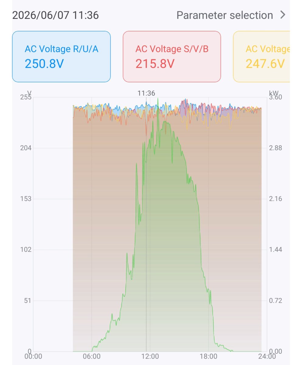

Välillä ollut yli 240 V. Nyt näyttää tältä. Carunan verkko Turun seutu

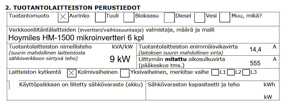

Eipä tässä "Galluppeja" tarvita. Jokainen asennus on yksilöllinen.
Nyt avaat sen käyttöönottopöytäkirjan tai sähkölaitokselle lähetetyn käyttöönottoilmoituksen ja luet siitä mikä on mitattu oikosulkuvirta liittymälle.
Aurinkovoimalan maksimimtehon kun pystyy määrittämään siitä lukemasta aika suoraviivaisesti. Sähkölaitoksen pitäisi tarkastaa käyttöönotossa, että oikosulkuvirta on oikeassa suhteessa laitoksen tehoon.
Tässä ote omasta voimalastani

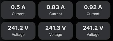

Tiedän ihan tarkkaan. 250V käynyt mikroinverttereiden historiatiedoissa. Oikosulkuvirta oli hyvä (kaappi tontin nurkalla). Pitää olla Porin Energiaan yhteydessä:
Viime yönä klo 1:30:

Onhan tuo selkeesti yläkanttiin. Vilkaisin mikä vaihteluväli minulla esiintyy ja Shellyn jännitemittaushistorian mukaan yhdessä vaiheessa kuukauden aikana heittelee mukamas vain 3 voltin luokkaa. Epäilyttävän vähän. Olen nähnyt että kun lataan autoa pääsulakkeen täydeltä niin toisen vaiheen jännite putoaa helposti 10 volttia. Lepotilassa jännite on 233 volttia.

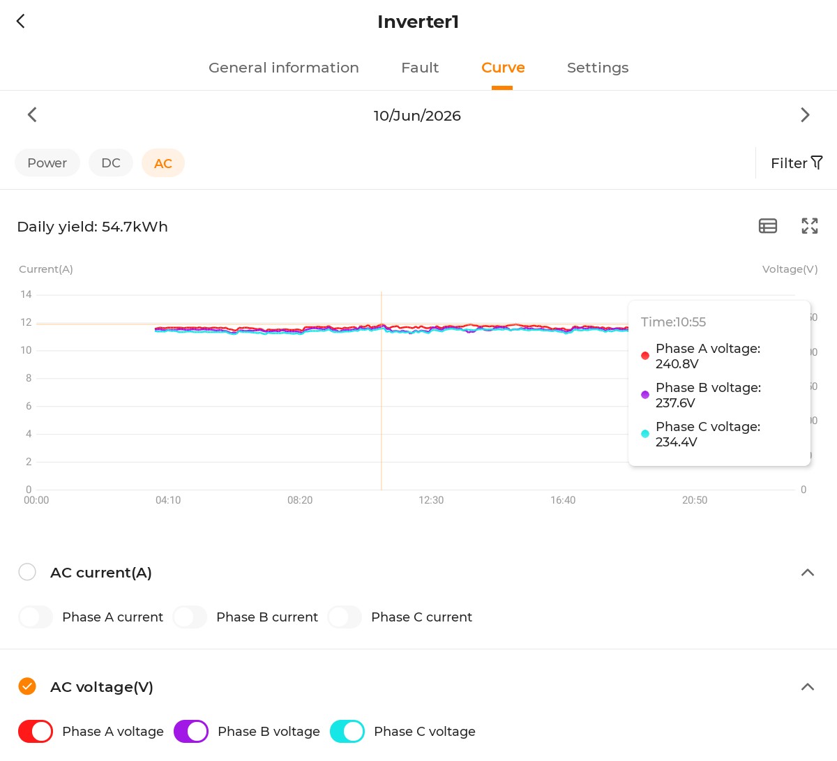

Mökin voimalassa on paljon jännitevaihtelua. 250V ylittyy usein ja invertteri sammuttaa itsensä välillä. Kaupungissa pienempää vaihtelua mutta kyllä sielläkin tulee 10 V eroja.
