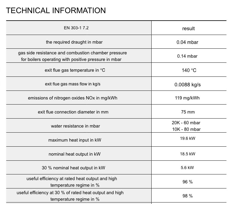

On puhuttu 20kW öljypoltyimesta
Max output 19,6 kW, nominal output 18,5 kW
Paljun tilavuus tuossa paketissa on 1540 litraa. Koska vettä ei piripintaan laiteta, niin olisikohan siellä 1300 litraa tms (kun ihmisetkin pitäisi mahtua ilman vedenpaisumusta).
Tuosta päästäisiin 45kWh energiantarpeeseen 30C nousulle. Kaksi tuntia on siis yltiöoptimistinen talviaikaan... kolme tuntia lienee lähempänä. Mutta kesällä varmasti onnistuu kahdessa tunnissa, jos paljun vesi on >10C kun lähdetään lämmittämään.

Myyjän sivuilla mainittiin myös kulutus 2 litraa tunnissa täydellä pöhinällä. Polttoöljystä irtoaa noin 10 kWh per litra ja jos siitä siirtyy veteen 96% hyötysuhteella 19,2 kWh tunnissa niin vajaa 2,5 tuntia kestäisi siirtää se 45 kWh veteen.
Mutta sivuilla on myös sanottu suoraan, että 1500 litraa* litrainen palju 7C -> 38C kestää 2 tuntia.
Ja nyt löytyi täyttötilavuuskin = 940 litraa.
Vesitilavuus taas on 1420 litraa, eli onko tuossa nyt täydellä kuormalla oletettu tilavuuden lisääntyvän tuon 480 litraa?
*Tässä kirjoittaessa alkanut selviämään tämä juttu itselleni, eli ei ole ikinä väitettykään 1500 litraa vettä lämpiävän 31 astetta 2 tunnissa, vaan 1500 litrainen palju lämpiää tuossa ajassa ja sen paljun vesimäärä lienee sitten tuo 940 litraa.

Polttoöljylitrassa on noin 10kWh energiaa. Öljyn kulutukseksi tuolle on ilmoitettu 2l/tunnissa (=20kW).
Eli tuo ilmoitettu teho ei ole veteen siirtyvä teho.
Tosin en tiedä paljonko tuo ilmoitettu kulutus on pyöristetty alas/ylöspäin.
