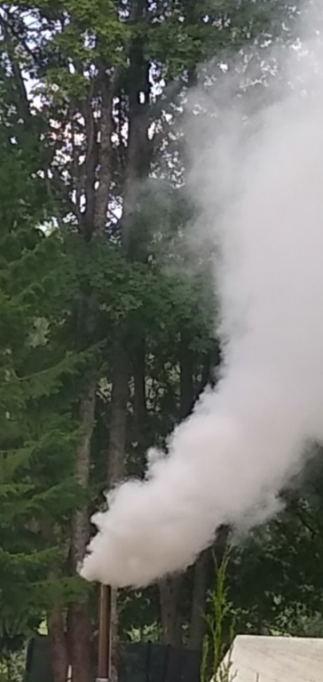

Älkää sitten sytyttäkö paljujanne näin kuin naapurustossa tehdään. Pesä vissiin täyteen puuta kerralla ja koko tienoo savuverhon peitossa 5-10min ajan.
Tosin en osaa sanoa mikä olisi paras tapa tehdä sytytys. Onko ideoita? Onneksi tuo on vain hetken ongelma, kun tuo syttyy niin piipusta ei mitään juuri tule.

Sytyttäminen ilman savua on helppoa, mutta puiden lisääminen savuttamatta onkin sitten jo temppu, kun hiillos väkisin sytyttää panoksen alta.
Ei pienet savut haittaa mutta tuo sytytys menee vähän hermoon jos sattuu tuulemaan meidän suuntaan.
Ne on ihan fiksua porukkaa ja palju on uusi, että eiköhän se tuosta vielä. Mutta aikamoisen savuverhon noilla saa aikaan.
Minä nimenomaan pistän pesän aina täyteen koska silloin tulee myös lämpöä toisin kuin muutamalla kalikalla. Savuongelmaa ei ole kun sytyttää päältä ja puut on kuivia.
