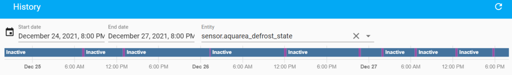

Meillä on 9kW kolmivaihepumppu, Panasonic WH‐MXC09H3E8. Kolme sulatusta viimeisen 24 tunnin aikana, eikä tuo todellakaan vedä kenno tukossa.
Joo, mulla on sama 9kW T-CAP H-gen pumppu, mutta splittinä. Saman kokoinen kenno siinäkin lienee. Sulattelee tosi harvakseen, eikä kenno mene tosiaan tukkoon.
3 viimeisen vuorokauden aikana 9 sulatusta:
Kakkoskämpällä 5kW J-gen splitti sitten sulattelee huomattavasti useammin.

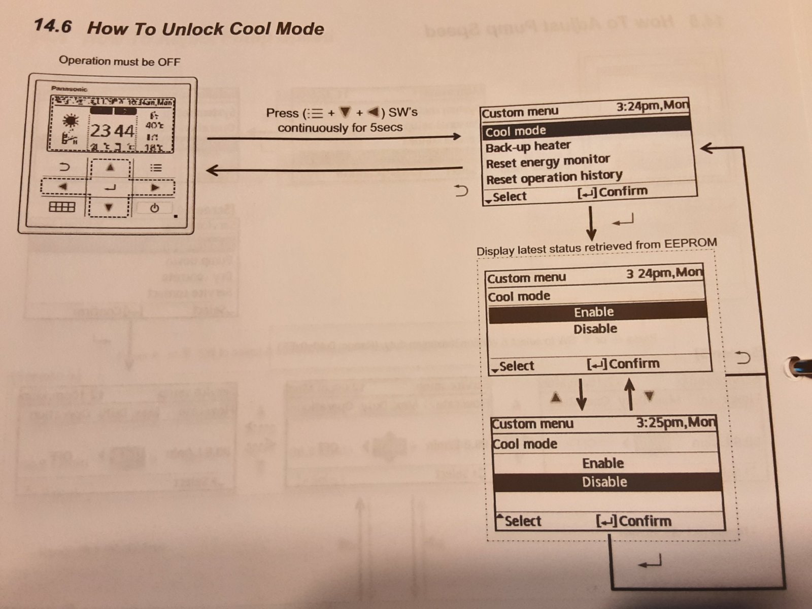

Onko tietoa miten Cooling tilan saisi aktivoitua. En löydä valikoista käyttöpaneelissa.
Ohjeessa lukee:
1) Järjestelmä on lukittu toimimaan ilman COOL-tilaa. Vain valtuutettu jälleenmyyjä tai valtuutetut huoltokumppanimme voivat avata sen.

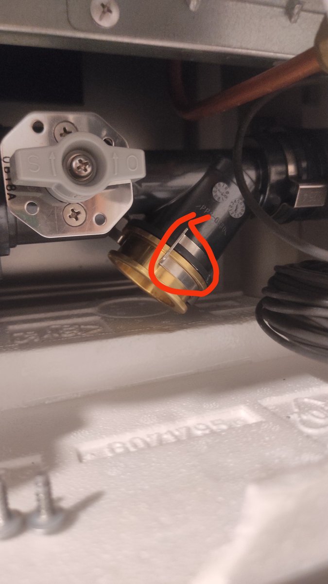

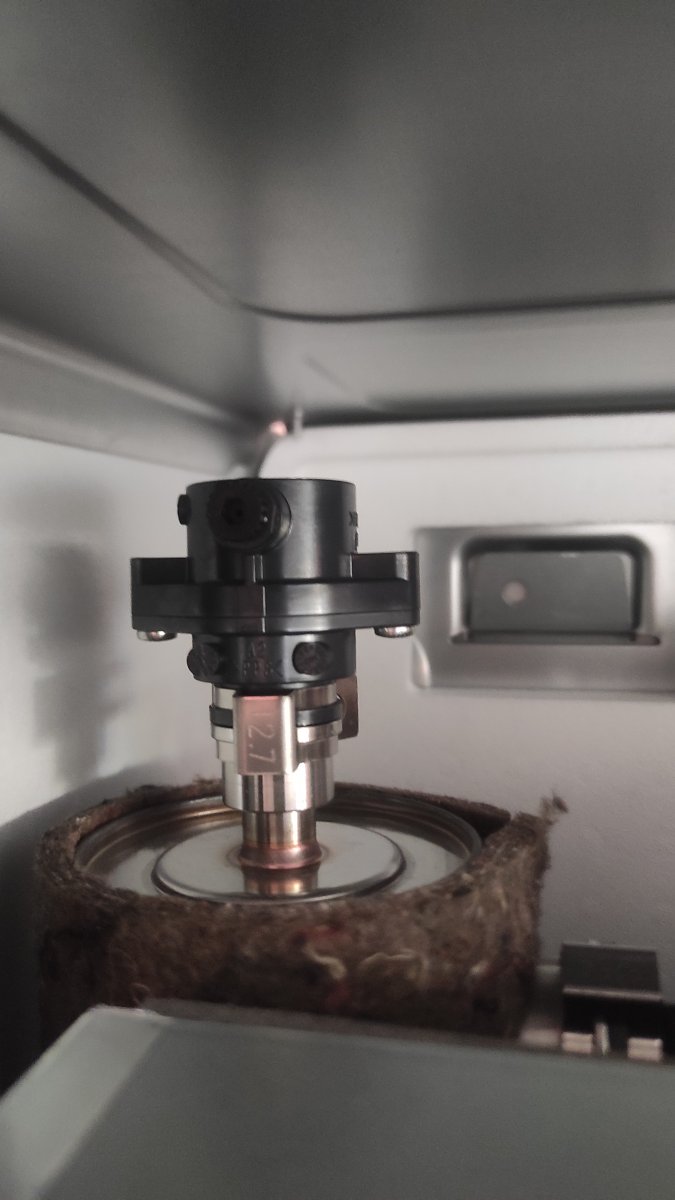

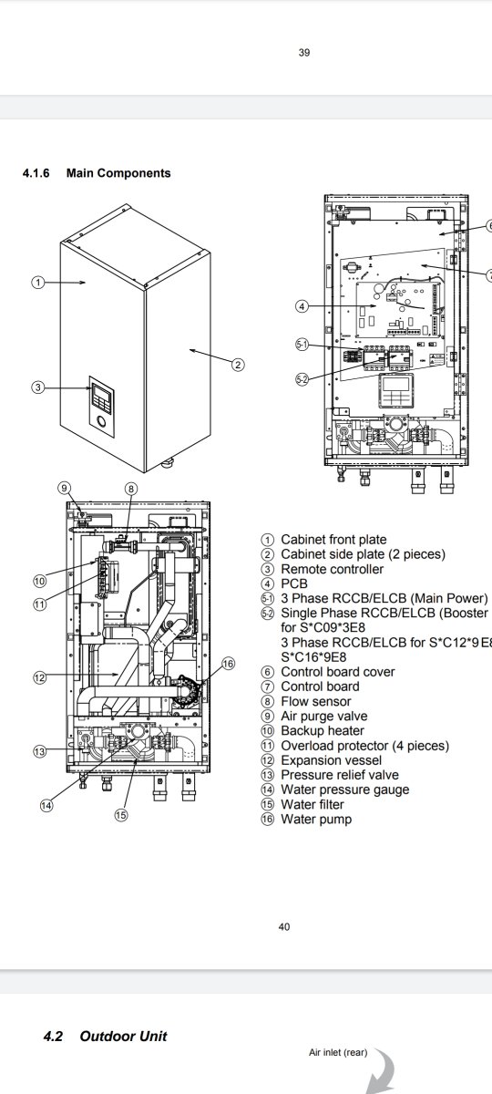

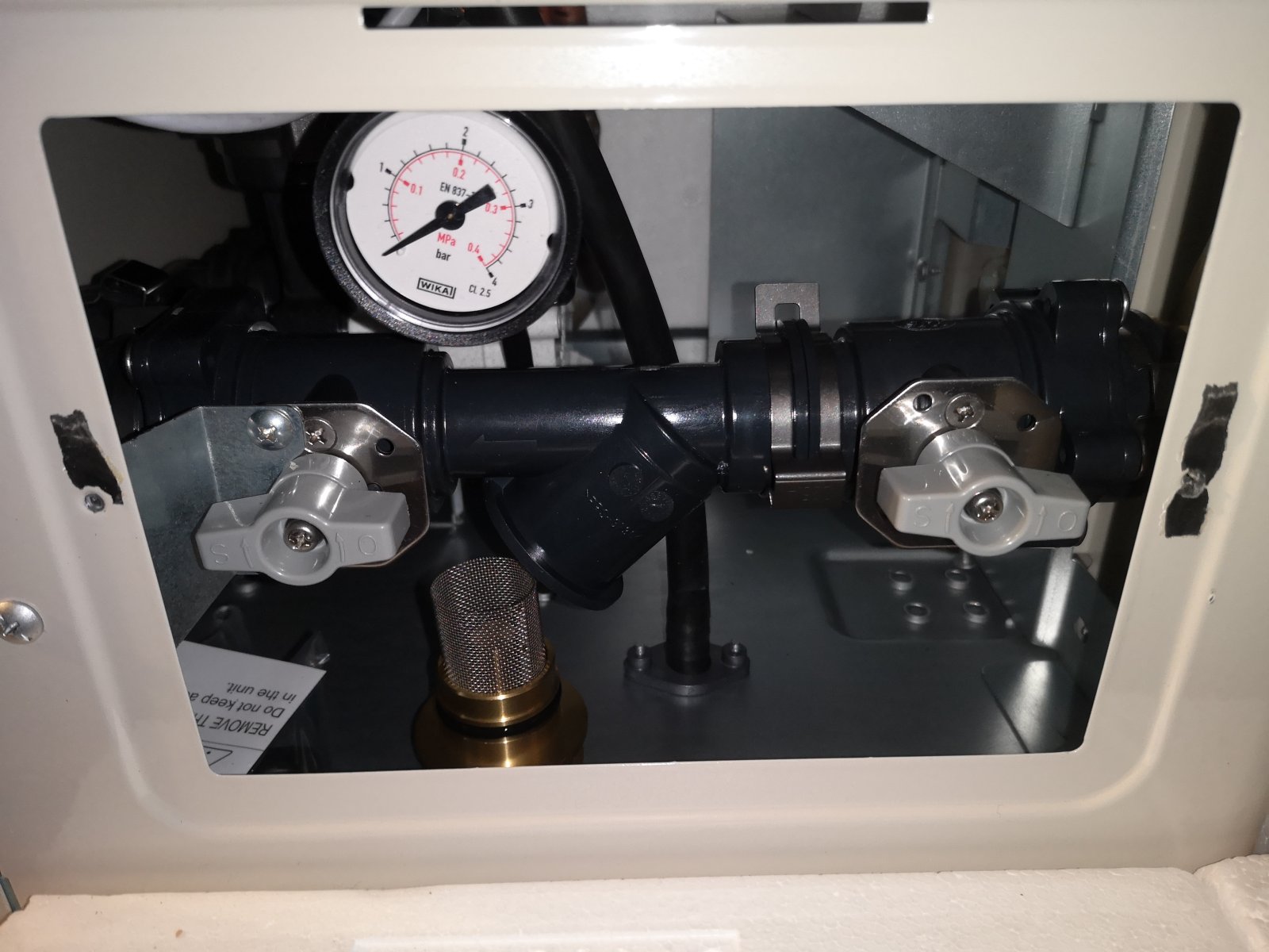

Onko tämä sisäyksikön sisällä yläreunassa oleva osa ns.mutasihti? Asentaja sanoi vuosi sitten asennuksen yhteydessä, että sellainen on laitteen sisällä, mutta ei sen tarkemmin kertonut, että missä se tarkalleen on.
Jos tuo on se mutasihti, niin miten se avataan?
Suodatin on nr. 15. Siinä on verkko ja magneetti.
Oheisessa kuvassa avasin suodattimen. Verkko näkyy ja sisällä on magneetii, johon tarttuu rautahiukkaset.

Avaamista helpottaa jos jättää toisen venttiilin aavistuksen auki. Muuten saa vetää lujaa kun tuo ei saa tilalle ilmaa eikä vettä mistään.
Hyvin pieni määrä vettä ja iso korkki joka pitäisi vetää auki. Tuntuu samanlaiselta kuin jos laitat neulattomaan lääkeruiskuun tilkan vettä ja koitat sormi ruiskun tukkona vetää männän taakse. Pistää kovasti vastaan.
