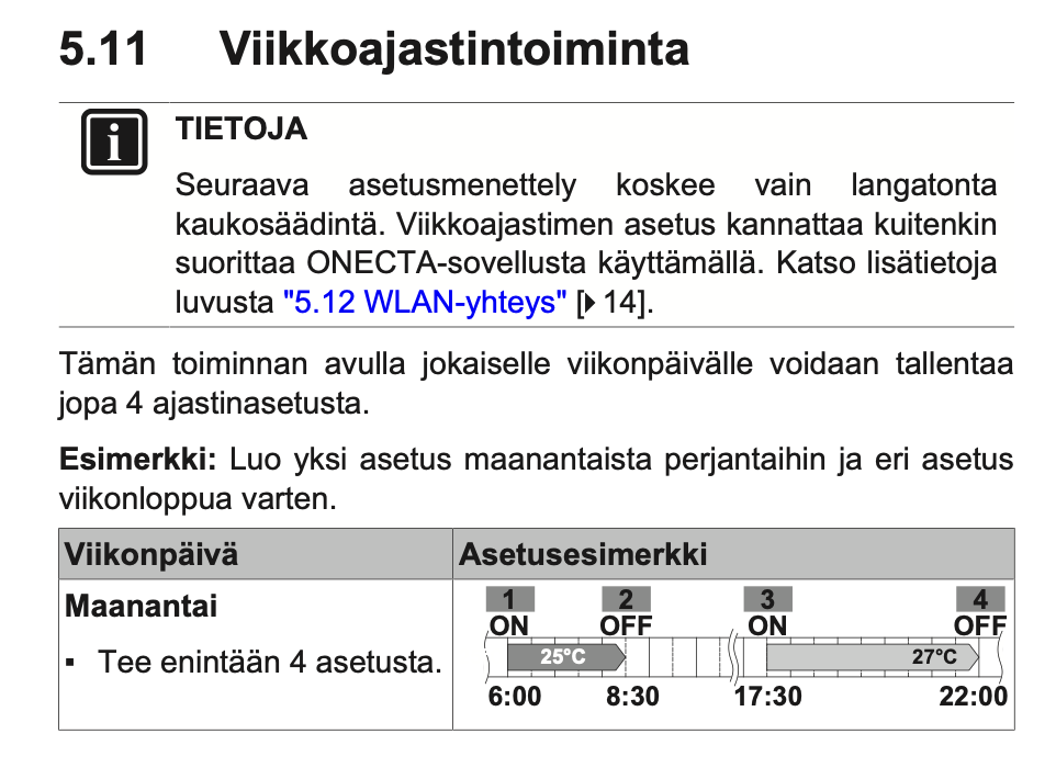

Tosi hyvä vinkki tuo kake-ohjaus. Pidemmän päälle saattaa herää intohimoja tuunailla laitteen toimintaa... :)
Käyttöohjeen mukaan Daikin Perferea 30:ssa on viikko-ohjelman asetus kauko-ohjaimella:
SON
