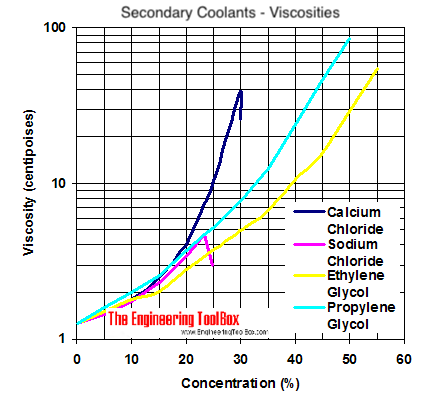

Maapiiri on tosiaan esimerkki sovelluksesta jossa glykoli on huonoimmillaan, virtaushäviöt painaa paljon enemmän vaakakupissa kuin lämpökapasiteetti, varsinkin kun halutaan turbulentti virtaus niin lämpökapasiteetin lisäys ei vaikuta juuri mitään, tahmeus lisää häviöitä ja vähentää turbulenssia.
Kai se pointti meta- tai etanolissa on se että maapiiri on niin pitkä että glykoli-vesi-seoksen paksun koostumuksen takia virtaushäviöitä tulee liikaa.
Maapiirin glykolisekoitus voisi olla niin laimea ettei se ehkä kylmässä paljoa kangistu, siinähän ei kovaa pakkasenkestoa tarvita.
Paino sanalla "ehkä".
Varsinkin propyleeniglykoli on kyllä melkoisen tönkköä, 20% jäätyy -8 asteessa joka on aikas hilkulla, 30% on jo viskositeetiltaan 8 vs veden n. 1.5
Glykolit toimii paremmin kiehumisenestoaineina. Kylmässä vaikutus on huomattava, käytännössä esim. +7-asteiselle vedelle tarkalleen mitoitettua patteria tai lämmönvaihdinta täytyy suurentaa, jos pakkasen varalta käytössä onkin vesi-glykolia, ellei sitten pumppaukseen halua käyttää oikein urakalla energiaa. Saattolämmitys on fiksumpi idea, jos ulkona on vain vähäinen osa järjestelmästä.
