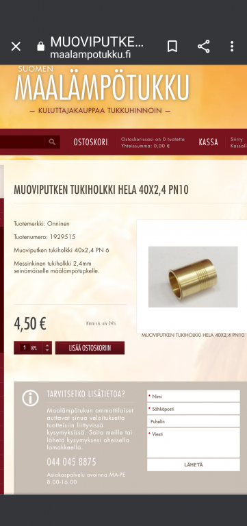

Tämmösiä on myynnissä
Tukiholkki oli juurikin tuollainen, mutta liitin oli perus messinkinen 40x1 1/4"
Tuo holkkihan ahdistaa koska rihlauksen kohdalta putki on paksumpi kuin 2,4mm. Aluksi hakkasin tukiholkin sisään kakkosnelosella ja liukkarilla ja sitten ei mutteri ja helmi enää mennyt läpi.
Sitte se on väärä holkki.

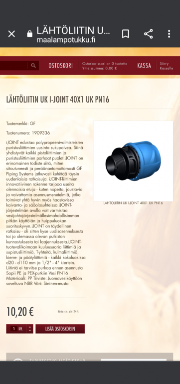

Mietinpähän vain että miksei iJoint tyylinen liitin pitäisi? Ilman tukiholkkia siis. Painetta baarin verran.
16 bariahan noille yleensä luvataan, joten miksei toimisi. Minulla olleissa on kumitiiviste, joka tiivistää putken ulkoreunaan ja kynsi, joka pitää paikallallaan myös ulkoreunasta. Sisäpuolen rihlaus ei tuohon mitään vaikuta.
Juurikin näin... tuo iJoint ei sisäpuolesta mitään välitä. On nuo putket aika jytkyä tavaraa, että ei niitä tuolla muoviliittimellä lyttyyn käytännössä saa.
Kun putken saa suoraksi katkaistua, niin se painuu liittimen pohjaankin tiukasti. Ulkomitta kuitenkin tuossa turboputkessakin on tarkka, joten kyllä siitä pitäisi aika hyvä paketti tulla.

Onhan se "veltto". Mutta on tuollainen iJoint liitos rakenteeltaan kuitenkin sellainen, että se tiivistyy tasaisesti putken ympärille ja pohjaankin asti kiristettynä se ei lytistä rajusti putkea.
Tämähän ei ole ns. "paineellinen" liitos kuitenkaan. Jos se nyt tihkuu, niin eiköhän se näy nopeasti. Eikä riskiä millekkään katastrofille ole.

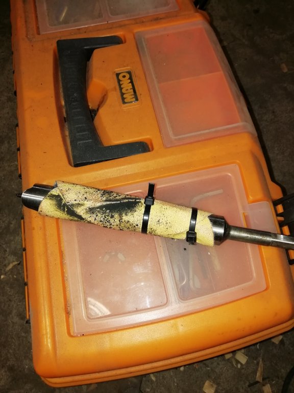

Mun ratkaisu oli siis diy-miesten tyyppihyväksytty diy- hiontakalu.
Ja toimii se ainakin vielä 4 baarissa. Enempää en viittiny kompuralla painaa. Tulee vielä liitin leukaan.

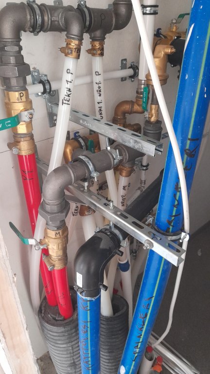

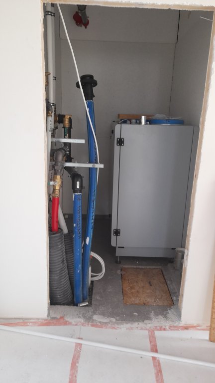

2021 uudiskohteen vesijohdot, valvojat ja vastaavat pitää ihan asiallisena :)
Ja oviaukolla koko hässäkkä tietenkin.
Tästä voi kaikki katsoa mallia niin tietää miten ei pidä tehdä

Kukas on oikein putket tuosta kohtaa ylös nostanut? Tainnut olla mittamiehellä silmälasit autossa, kun on ennen lattiavaluja noita pistelty paikoilleen.
Tekninen tila on aika huolella pilalla koko talon elinkaaren ajan. Että pikkuisen näissä kohdissa voisi joku miettiäkkin. Ja KVV valvojat tai vastaavat on keskimäärin juuri niin turhia äijiä, kuin millainen mainekkin niillä on.
KVV varmaan katsoo että putkikoot on suunniteltuja, kannakoinnit määräysten mukaisia ja osat oikeita...toiminnallisesti voi toi putki tulla noinkin....
Loppu on asentajan taidesilmästä kiinni :cool:
Mutta joo. Siinä on tultu toisen sähläämälle työmaalle.
