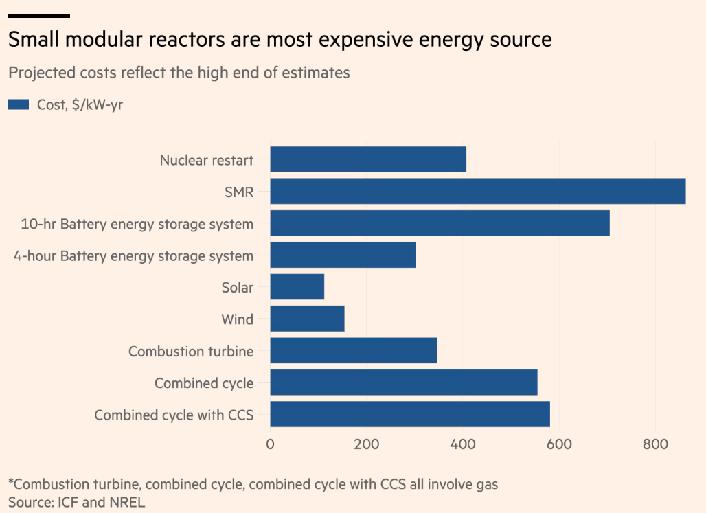

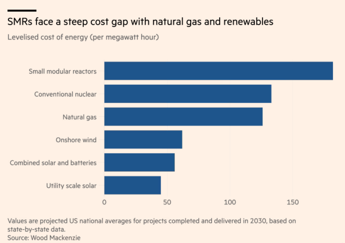

Artikkelissa on ilmeisesti amerikkalaiseen tapaan business-hinta, josta puuttuu yhteiskunnalliset vaikutukset. Lähinnä mieleen tulee, mikä arvo on esim. hajautetulla sijainnilla, voimalan koon vaikutuksella sähköverkkoon, kantaverkon kuormituksella, tuulettoman ja paisteettoman ajan sähköntuotannolla.
Aivan varmasti on, kuten olisi missä tahansa maassa. LCOE:n määritelmään eivät sisälly mitkään "sosiaaliset aspektit". Kyseessä on vain hinta, euroja/dollareita/yms.
Sitä itse ihmettelen, että miten tuossa voidaan niputtaa kaikki SMR-tyypit yhteen lukemaan. Niitä kehitelmiä on kuitenkin niin valtava määrä, että täytyy niiden hintakin vaihdella melkoisesti.
Kuten kaaviosta näkyy, riittävän lähellä päiväntasaajaa sähköä saa katkotta halvimmalla paneeleista ja akuista. Suomen oloissa taas niin, että peruskapasiteetti tuotetaan maatuulivoimaloilla osittain täydennettynä paneeleilla kesäaikaan ja kun nuo eivät tuota, sitten puuttuva sähkö tehdään (toistaiseksi) LNG:stä höyrystetyllä kaasulla (käytännössä moottorivoimala-aggregaateilla). Suoranainen muu ydinvoima kuin mahdollinen lopetettavien voimaloiden korvaaminen (puolestaan syystä, että tukeva infrastruktuuri on jo pääosin valmiina) on niukkojen rahavarojen haaskausta ottamalla vain entistä enemmän velkaa.
