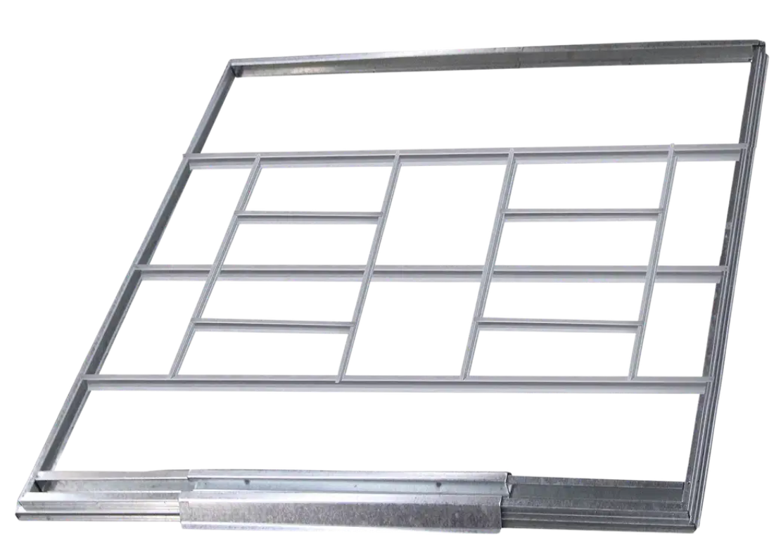

Tuli tilattu tuommoinen metallinen varasto, jossa metallinen sokkeli. Onko jollain vastaava ja millä olette tehneet lattian? Vastaavia varmaan monellakin käyttäjällä, mutta kaikissa ei ole tuota sokkelia.
Ajettelin kestopuuta mutta ei taida tykätä hyvää tuo metallisokkeli kestopuusta. Lattialankku on yksi vaihtoehto, toki miten sen suojaa esim. maakostealta. Tarkoitus olisi saada mahdollisimman nopeasti lattia kasaan ja tavarat sisään ettei pömpeli lähde lentoon.
Budjettiratkaisua haen, tarkoitus saada vaan saunarakennus tyhjäksi tavarasta (että saa rakennettua sen loppuun) ja toivon mukaan tuo poistuu kun saa rakennettua muita rakennuksia(varastoja). Ei paras ratkaisu mutta aikataulullisesti ja taloudellisesti fiksuin tähän rakoon.

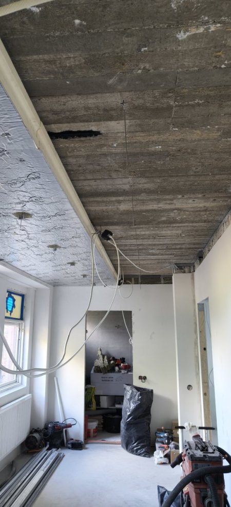

Homma jatkuu. Tänään leikattiin kattohuopa auki ja sen alla oli... betonia. Rakenne on siis betonilaatta, jonka päällä on betonivalu, johon on tehty kaadot keskelle kattoa, jossa sadevesiviemäri. Valun päällä on bitumia. Huopaa oli vain yksi kerros ja vanhasta huovasta näkyi reunoilla rippeet. Eli kun tuo edellisen kerran korjattiin ~94-95 tienoilla, niin vanha huopa on revitty pois uuden tieltä.
Tavallaan tässä pääsee helpolla, kun ei ole purettavaa ja uusittavaa rakennetta. Riittää, että vanha revitään mäkeen ja laitetaan uusi tilalle + kulmapellit joita ei nykyään ole. Isompi riesa on terassin purkaminen ja rakentaminen.
Pistää kyllä miettimään viittiikö tuota edes lähteä nyt uusimaan, kun itse huopa on ihan ok kunnossa. Siihen voisi kuulemma laittaa sellaisen materiaalin, joka päästää vesihöyryn läpi alapuolelta, mutta ei vettä yläpuolelta. Kysyin omalta suunnittelijalta mitä mieltä ja hän sanoi, että jos katolle jää lammikko, niin riski on, että vesihöyry voi siirtyä laatan suuntaan, jos käytetään tollasta materiaalia. Katotaan minkälaisen tarjouksen kattofirma tekee.

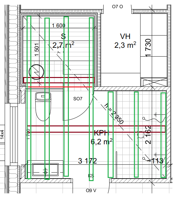

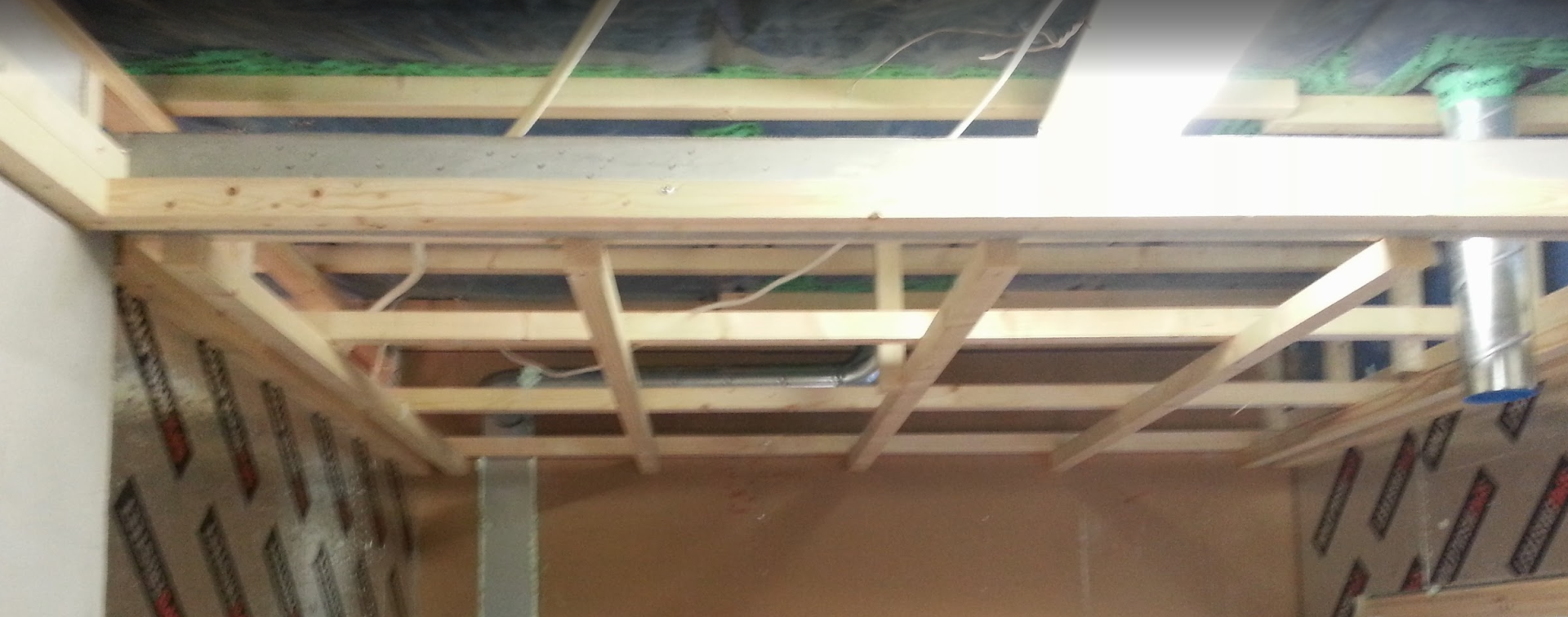

Kysymys saunan katon koolauksesta sekä löylyjen (vesihöyryn) mahdollisesta
karkaamisesta pesuhuoneen alaslaskutilaan.
Saunassa ja pesuhuoneessa on sama kattokorkeus ja niiden välillä on yhtenäinen
Sauna-Satu eristys katossa. Näiden päällä on vihreällä (kuvassa ylös-alas)
merkityt 2x2" koolaukset. Kattopanelointi on merkitty ruskealla (kuvassa vasen-oikea).
Saunan ja pesuhuoneen välissä on puolilasiseinä (pytyn takana muurattu seinäke).
Olisiko 2x2" koolauksiin pitänyt lisätä poikittaiset "katkot" punaisella merkittyyn
kohtaan (lasiseinän kohta), jotta löyly pysyisi paremmin saunassa eikä mahdollisesti
kondensoituisi pesuhuoneen kattovälissä?

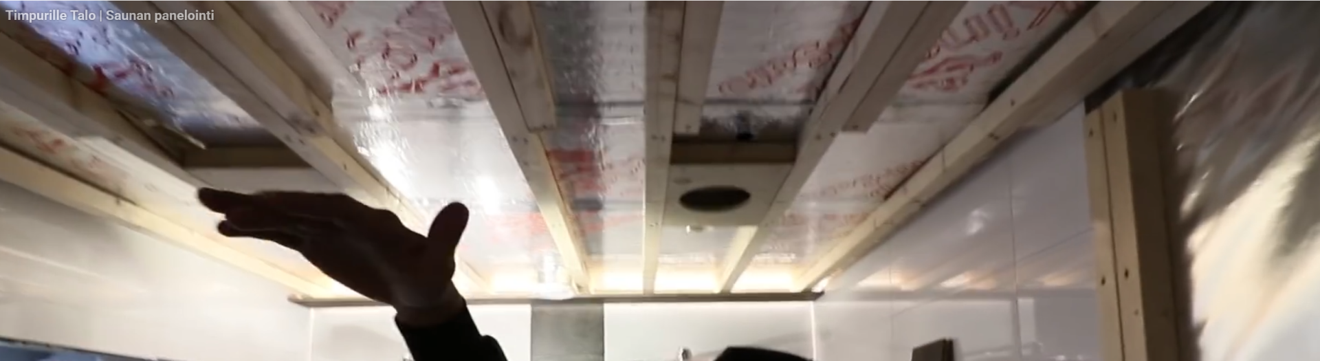

Design on periaatteessa sama kuin tässä videossa
(Timpurille Talo - Saunan panelointi)
Onko ongelmana löylyn katoaminen vai pelko "ylimääräisestä" kosteudesta kylpyhuoneen kattopaneelin välissä? Jos ei vaikuta löylyyn niin itse jättäisin poikittaiset katkot pois. Toki oletuksena että höyrynsulku on tiivis ja tuuletus toimii. Itse koen että mitä enemmän siellä pääsee ilma liikkumaan niin sitä parempi.

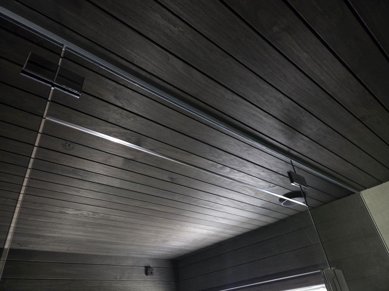

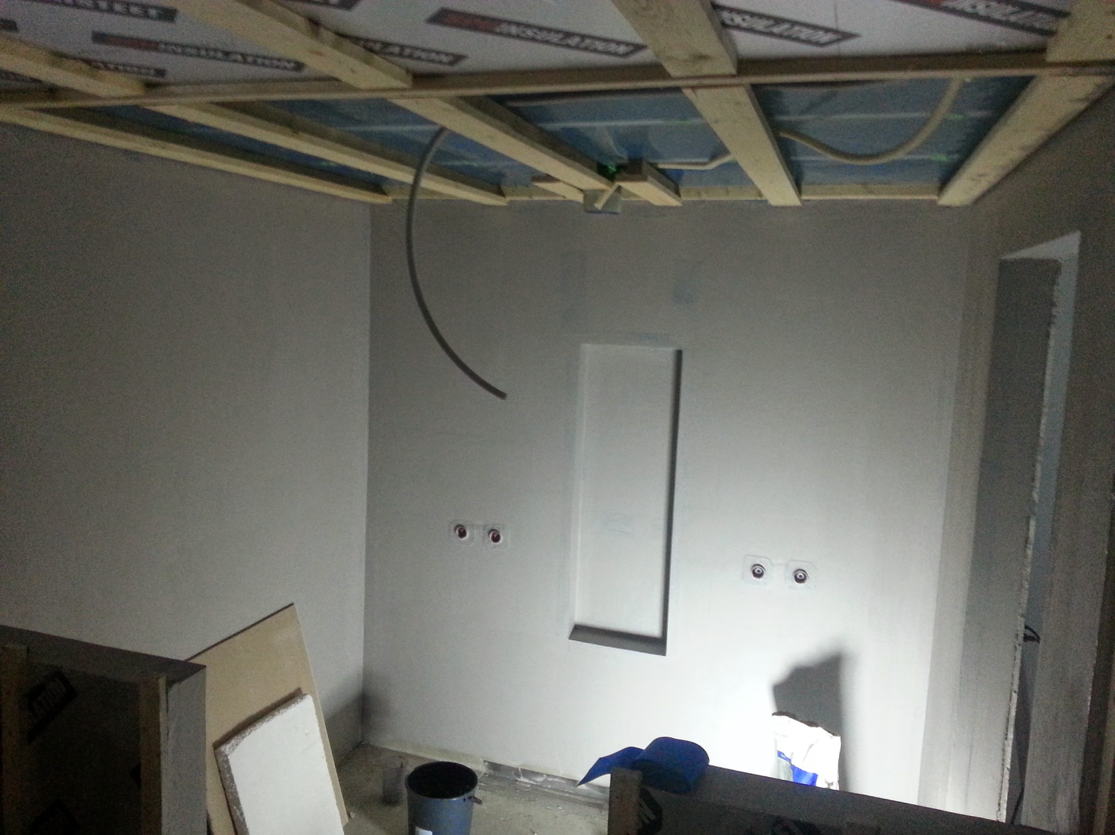

Mulla tuli tälläinen rakenne. Taaempi on sauna.
Koolaukset panelien alle tein näin. Tähän ei ollut mitään ohjetta tai muutakaan vastaavaa, vaan rakenne tuli omasta päästä.
Lopputulos on sitten yhtenäinen panelikatto samassa tasossa.
Tuollainen lasiseinä kyllä hohkaa lämpöä ja vuotaa kosteutta kaikista mahdollisista reijistä pesuhuoneeseen. Kondensoitumista tapahtuu kiviseiniin.
Onko ollut jotain ongelmia?

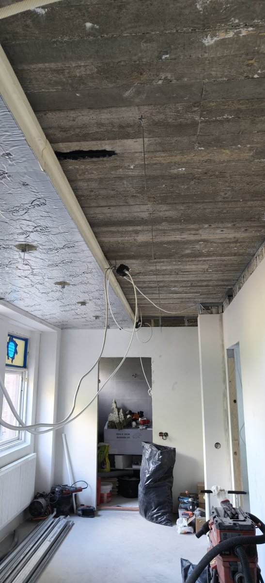

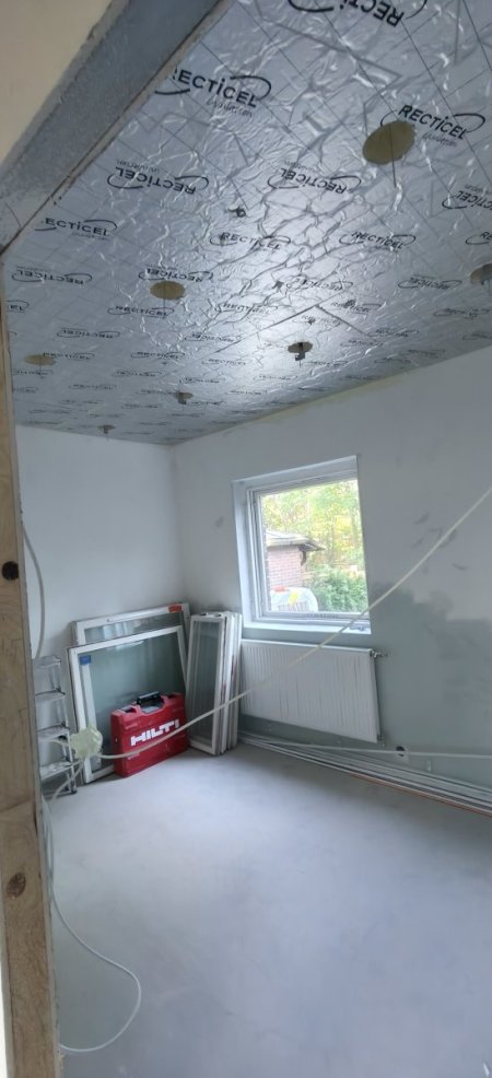

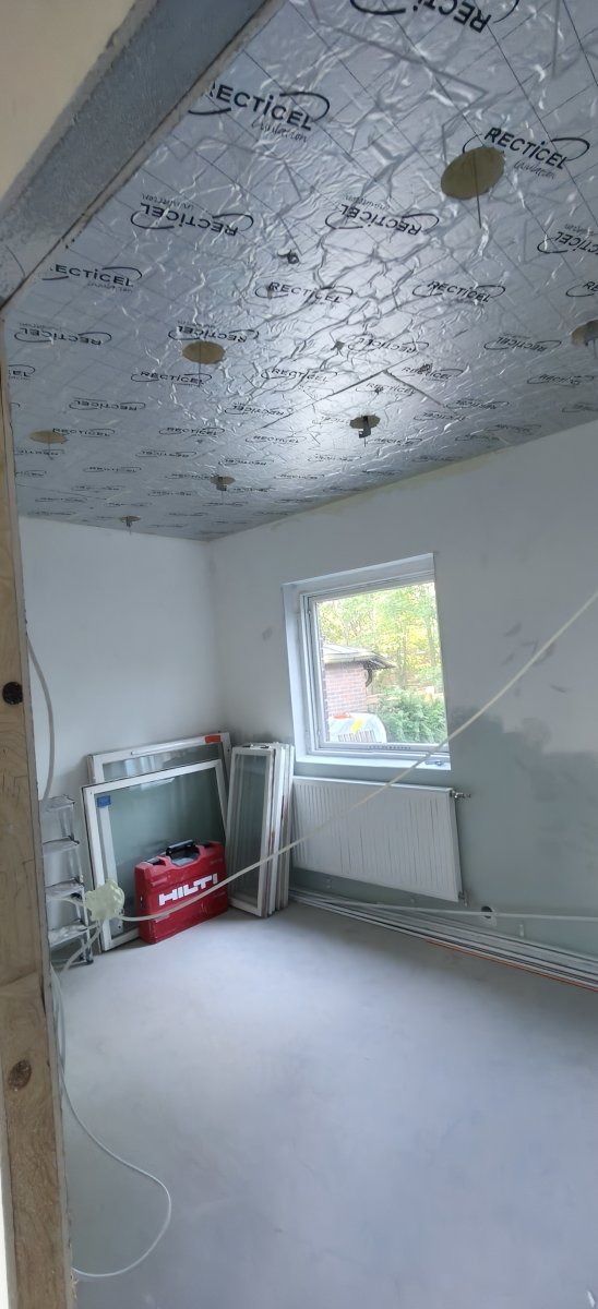

Käynnissä sisäkaton teko. Betonilaatan ja pir väliin jätettiin ilmarako (+tilapäinen koneellinen tuuletus), koska laatta ei ole täysin kuiva. Bitumi puretaan yläpuolelta ja annetaan kuivua sääsuojan alla. Kun kuiva, niin uusi bitumi päälle ja tuo ilmanvaihto tukitaan. Hirveä homma purkaa terassi kaiteineen ja rakentaa uusi, mutta minkäs teet.

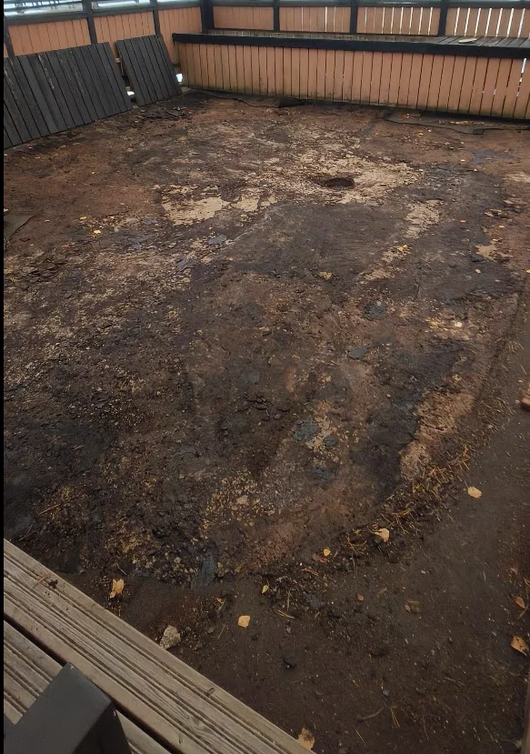

Sääsuoja saatiin vihdoin paikalleen (piti asentaa viikolla 31. Tulivat heti perään viikolla 37 & 38. Tulee pian kiire ennen pakkasia) ja uskalsin parin kuivana selvityn rankkasateen jälkeen kurkata bitumin alle. Sehän lähti irti tuosta vaan, kun vähän repäsi. Ja taisi irrota niin helposti, koska kallistusvalun pinta on murentunut. Otan todennäköisesti firman tekemään koko roskan, mutta mikäli en saa ketään paikalle nopeasti, niin teen valun hionnan itse. Pitäisi saada vanhat bituminjämät ja mureneva pinta pois, jotta valu lähtee kunnolla kuivumaan (on kostea). Onko ideoita tai kokemusta tuon fiksaamisesta? Betonilattian hiomakoneella/timantilla tasaiseksi ja isompiin kuoppiin jotain tuohon sopivaa tasoitetta? Tekoäly ehdotti Weber 4400 tai Fescon korjauslaasti. Valussa on pari isompaa kuoppaa, jotka voivat vaatia pari kerrosta tasoitetta.
