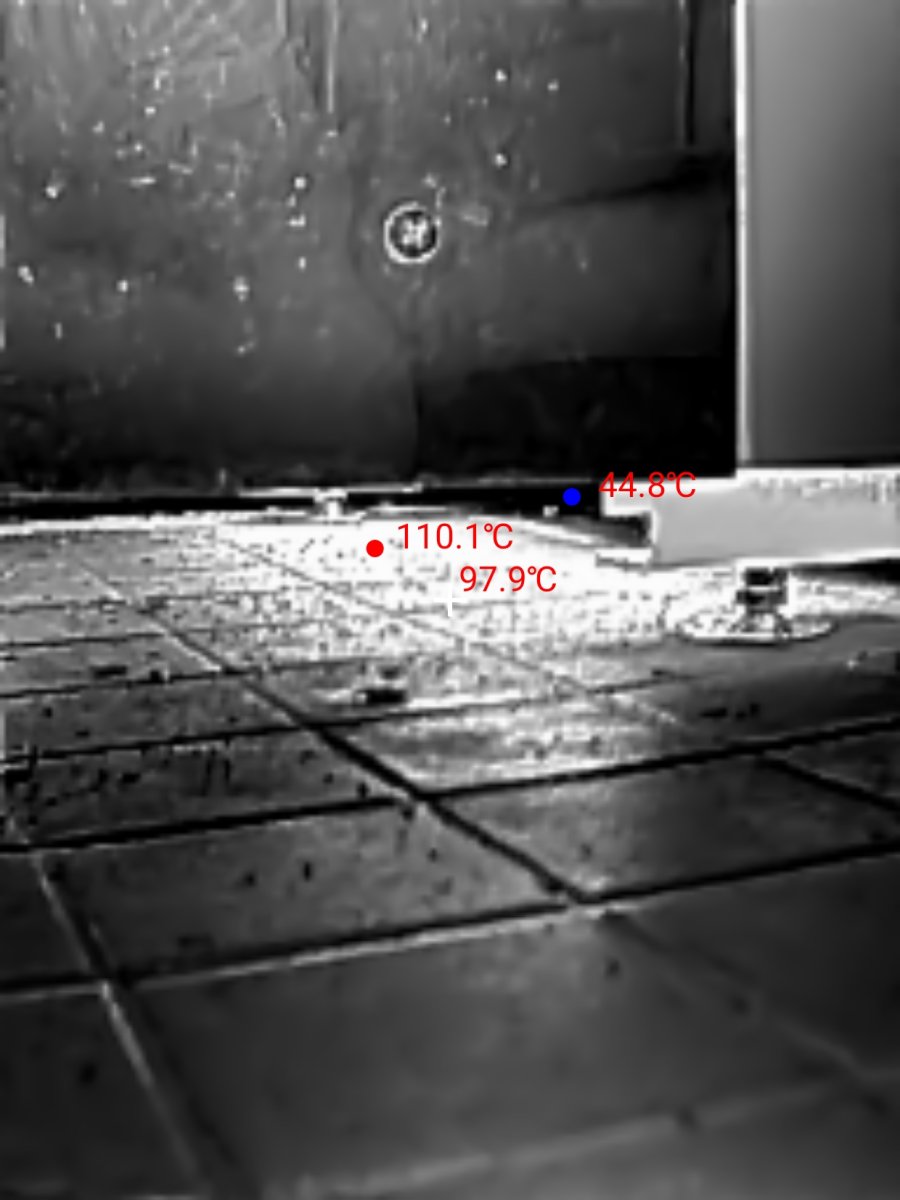

Tuli vaihdettua kiuas viime vuonna nykyaikaiseen (Narvi Kuru 20).
Entinen oli joku omavalmiste (80-luvulta?).
Narvin ohjeissa on että pitää käyttää alustaa jos on laattaa/lattialämmitys.
Vanhassa kiukaassa ei alustaa ollut, tosin lattian ja pohjan väli oli 12cm, pl. tuhkalaatikon kohdalla muutama sentti.
Lattiassa on laatat ja vesikiertoinen lattialämmitys (oletettavasti kuparilla, ainakin kuparia menee lattian sisään).
Lämpökamera näyttää yli 100 astetta lattian pinnasta kiukaan alta.
Mitenkähän pahasti tuo kupari ottaa itseensä (enää) näin 44:n käyttövuoden jälkeen kun kuumenee?
    89,7 KB · Lukukerrat: 68
varmaan pitää pitää lattia kierto päällä kun kiuasta lämmittää . Sama tilanne eri kiuas ja "uponoorit " 22mm lattiassa. kestää 70 c. sehän selventäis jos saa mitattua meno ja tuloveden lämpötilan mikä mahtaa olla lämpö siellä putken kohtaa, epäillen ettei yli 40 c jos vesi kiertää
Kierto on päällä koko ajan. Lattian läpi katsottuna ei ainakaan lämpökamera näytä normaalia suurempia lukemia kiukaan läheltä lämmitysputkelle.
Ei se paljoa yli 100 asteiseksi kuumene. Laatoista olisin enemmän huolissani irtoaako ne noin suurilla lämpörasituksilla.
Laatat on kopoja kiukaan alla, oli jo vanhan kiukaan aikaan. Laatat on maalattu joskus 20v sitten, ei näytä maali lähteneen.

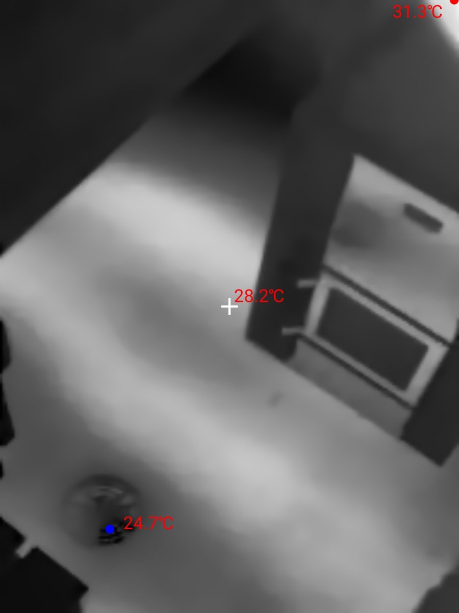

Meneekö siellä kiukaan alla välttämättä edes lattialämmitystä? Itselläni ei suunnitelmien mukaan mene, sama koskee takkavarausta ja itse ne asensin suunnitelmien mukaan. Toki minulla talo valmistui 2023, voi olla että toteustavat muuttuneet.
Muistelisin että vesieristys ei noi kovista lämmöstä tykkää, sen takia nykyään on tuo alusta joka mahdollistaa asennuksen suoraan laattojen päälle. Toki onko tuolloin välttämättä vedeneristystä edes laitettu.
Menee. Lämpökameralla näkee. Talo on 80-luvulta, ei vesieristyksiä. Ja asennusväli tuolla lämmitysputkella on todella harva, varmaan 30-40cm mutta yksi veto osuu juuri kiukaan kohdalle.

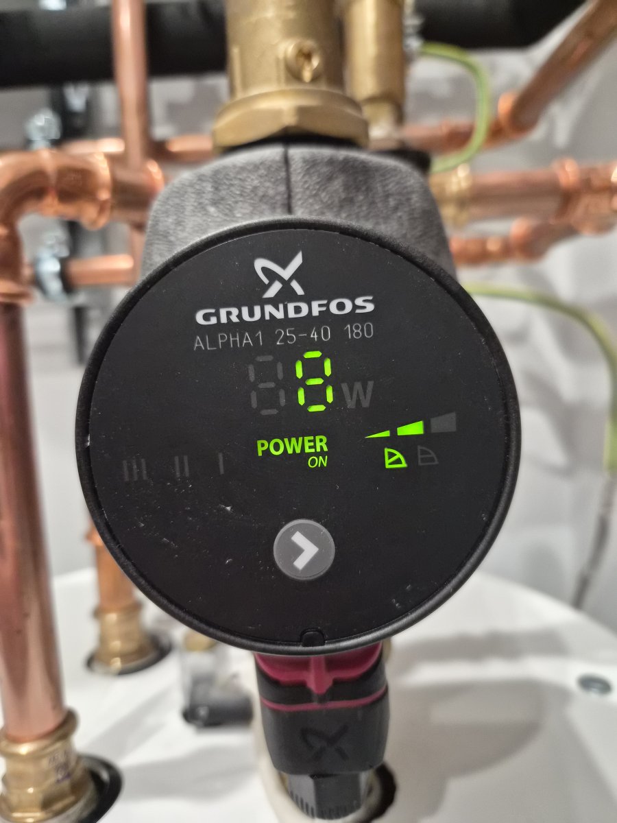

Lainataampa kysymys ketjua.
Grundfos alpha1.
120 neliötä, yhdessä tasossa mutta 2 jakotukkia talon ns päädyissä.
Mikä asetus pumppuun?
PP vai CP?
Nyt ollut PP2 mutta kylppäreihin/wc toivoisin piirun enemmän lampöä vilpin käyrää nostamatta. Kuvalla huomoita 😊
Grundfos alpha1.
PP vai CP?
Täällä Wilon pumppu ja totesin että vakiopaine (CP?) toimii paremmin.
