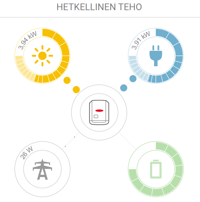

Automaatio on kaiken a ja o. Omakäytön maksimointiin on helpompi pyrkiä kuin mahdollisimman suureen rahalliseen säästöön. Jos rahallisen hyödyn haluaisi maksimoida tarvisi olla jonkinlaista ohjelman pätkää joka kääntää automaattisesti jonkin ostosähkönhinnan raja-arvon jälkeen omakäytön minimiin ja jatkaa sitten automaattisesti myöhemmin omakäytön maksimointia. Kaikki ostosähköä arvokkaampi kannattaisi myydä. Toki sentin osia ei varmaan kannata halkoa vaan vasta sitten kun hinnassa on oikeasti jotain eroa.
Itsellä valuu auton akkuun energiaa nyt varsin mukavasti. Toki työt vaikuttavat tähän että onko auto akkuinensa kotona vai ei. Parhaillaan verkkoon valuu 26W ja muut menee omaan käyttöön.
Omakäyttöosuus on nyt ollut muutaman päivän ajan 70 - 86% välissä. Tuosta huomaa hyvin koska wattpilot & sähköauto on tullut mukaan.

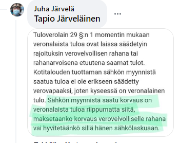

"Sähkön myynnistä saatu tulo ja siihen kohdistuvat menot ilmoitetaan veroilmoituksella kuitenkin vain silloin, kun sähkö myynti on voitollista eli se tuottaa verotettavaa tuloa verovelvolliselle. Tällainen tilanne on kyseessä silloin, kun sähkön myynnistä saadut tulot ylittävät myytyyn sähköön kohdistuvat menot."
"Käytännössä kotitalouden harjoittamaan sähkön myyntiin liittyvät vuotuiset menot ja poistot ovat lähes poikkeuksetta niin suuret, että kotitalouden harjoittamasta pienimuotoisesta sähköntuotannosta ei muodostu verotettavaa tuloa. Pienimuotoista sähköntuotantoa ei siten tarvitse pääsääntöisesti ilmoittaa veroilmoituksella."
Kotitalouden omaa käyttöä varten tapahtuvassa pienimuotoisessa sähköntuotannossa oman käytön ylittävän ylijäämäsähkön myynti on arvoltaan vähäistä ja sähköntuotantolaitteiston hankinnasta johtuvat kustannukset ovat suuret. Veronalaisesta sähkön myynnistä ei tämän vuoksi Verohallinnon käsityksen mukaan ainakaan tämän ohjeen antamisajankohdan tilanteessa jää verotettavaa tuloa silloin, kun verovuonna myydyn sähkön määrä on ostetun sähkön määrää pienempi.

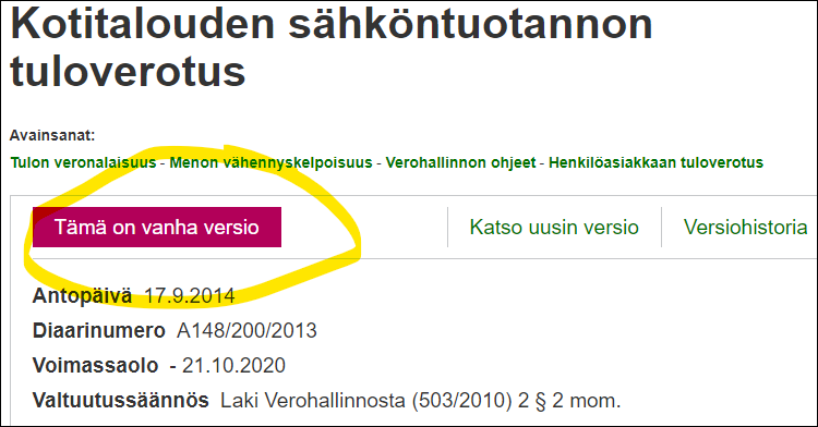

Tuossa hiukan referenssipintaa...vaikkakin tuo linkin asia vähän vanha onkin...lieneekö uudempaa versiota, ei jaksa kaivaa esille:
No löytyi se parilla klikkauksella, eli äkkiseltään ei isoa muutosta:
entäpä jos on akut ja ostettua ei ole paljoa
minun tulkinnan mukaan tulosta on aina maksettava vero
kaikki on ainakin ilmoitettava, muutoin ei verottaja tiedä muodostuuko verotettavaa vai ei
kaikki yritystoimintakin on verotonta niin kauan kun verotettavaa ei synny, ei tuossa sähkön myynnissä ole mitään poikkeavaa
ilmoittaa kuitenkin pitää
kun verotettavaa syntyy siitä maksetaan vero
kannattaa pitää kuitit tallessa ja menot kirjanpidossa jotta on sitten näyttää......muuten karhu puree
