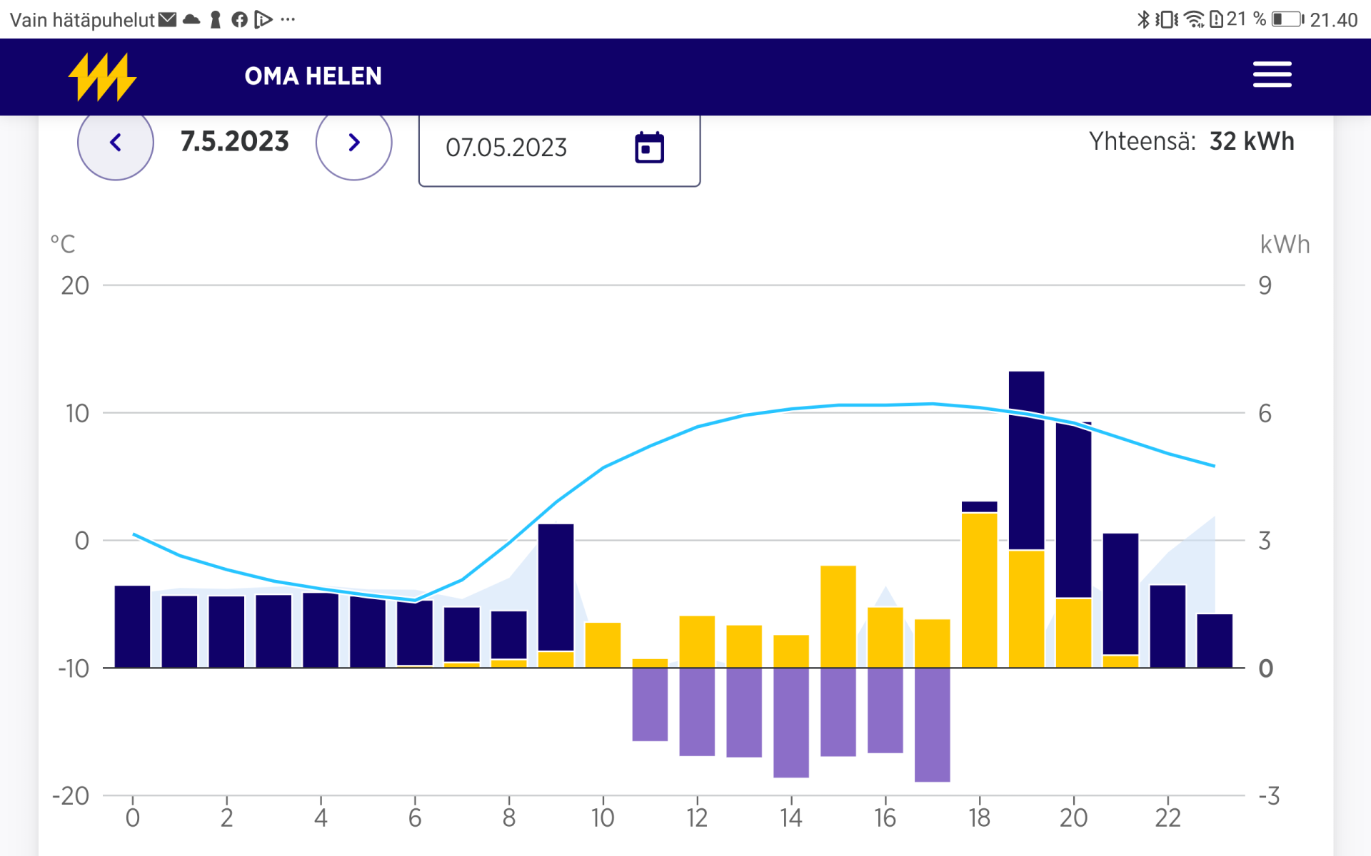

Nyt on meillekin viimein saatu aurinkosähkön myyntisopimus ja ensimmäisestä päivästä on kaavio alla. Tuossa ihmetyttää se, että miksi saman tunnin ajalle on kertynyt myyntiä ja kulutusta? Eikös netotuksen pitäisi tasata ne tunneittain? Lisäksi tuota omakäyttö palkkia (keltainen) ei ole ollenkaan.
Mulla näyttää verkkoyhtiön sivulla samanlaiselta ennen netotusta. Sähkönmyyjän sivulla näkyy sitten vaan joko tuottoa tai kulutusta samalle tunnille. Onko tuo sinulla näkyvä ennen netotusta?
Tuo omakäyttöpalkki on vähän ”vitsinä” tuolla, ei siinä koskaan näy mitään, kun ei ne voi tietää sinun omaa käyttöäsi mitenkään. Laitoin Helenille tuosta palautetta ja siinä voisivat näyttää nimenomaan sen netotuksen vaikutuksen. Eivät ole vastanneet mitään.
Kyllä se keltainen Helenillä voisi näkyä, niillähän on joku liitäntämahdollisuus joihinkin pilvipalveluihin (tai inverttereihin, tietääkseni!?
Mistä tiedän onko tuo ennen netotusta? Eikös sen pitäisi tulla automaattisesti? Helen on meillä sähkönmyyjä.
Siirtoyhtiön sivuilla on tieto ennen netotusta, ainakin Elenia Lab:sta näkee. Helenillä ei pitäis näkyä molempia samalle tunnille.

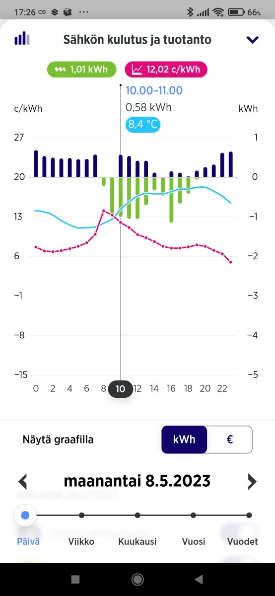

Pitäis näkyä näin:

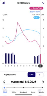

Mulla näyttää Helenin apin kautta ilman myyntiä (vihreää):

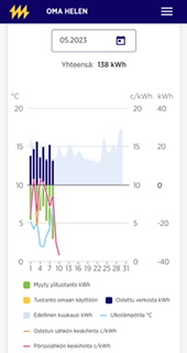

Kuukausidatassa näkyy sitten tietenkin yhden päivän ostot ja myynnit:
Tuota keltaista palkkia ei ole missään näkynyt ikinä. Onkohan tuo mahdollista saada, jos on Heleniltä ostetut paneelit+invertteri? No enpä ole loppujen lopuksi kaivannut, plus ja miinuslaskulla tuon voi laskea itse :)

Nyt alkoi meilläkin Helenin app näyttämään netotuksen oikein. Yllättävän nopeasti saivat Helenillä sähkön myyntisopimuksen käsiteltyä, vaikka käsittelyajoista tällä foorumille peloteltiin. Noin viikko meni sopimuksen käsittelyssä.
