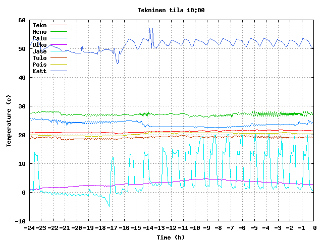

Ulkolämpötilan ollessa ~+3 niben keskiarvo jäteilma on ~ +10 :eek:
Riippuu Niben kompurasta (onko 550W vai 650W) ja ilmavirran määrästä. Paljonko kuutiokoneen jäteilma on +3 asteen lämpötilassa?
Jopa minun rupupilppini alkaa tässä vaiheessa syksyä painaa jäteilmaa +7C nurkille, vaikka siinä on 550W kompura. Poisto on 63 litraa, mitattu ja säädetty hiljan.
ekis
Vs: PILP=suora sähkölämmitys + tuhlaus talvella
repomies sanoi:
Joku jolla on kuutiokone voi tuohon vastata.
Pienempi kompura on paljon energiatehokkaampi. Onko tuo +7 keskiarvo?

7 astetta lämpötilaeroa noinkin leudossa kelissä. Ehdottomasti kannattaa käyttää kuluvia kompuroita ja puhaltimia tuon erinomaisen energiansäästön saamiseksi ottamatta kantaa turhan investoinnin kulunkeihin. Taitaa olla juuri ja juuri television kulutulukemat? Plussana talon jyrinä ja iv-kanavien äänet ja jatkuva murhe. Tuohon päälle vielä vähän älvärien kosteuspumppuja alapohjassa, niin taloon on pakattava talonmies, jos aikoo olla poissa kotoa.

Minun PILPpini käy vain harvoin, ei se mikään keskiarvo ole. Varmaan jäteilma painuisi vieläkin alemmas, jos tuolla lämmitettäisiin taloakin, ei vain käyttövettä.
PILPin jäteilman lämpöön vaikuttaa ainakin nämä:
-ilmankosteus
-poistoilman lämpötila
-poistoilmavirtauksen määrä
-kompressorin teho
-puhaltimien tyyppi (AC vai EC)
-lauhdutuslämpötila (kattilan alaosan lämpö)
Jos ilma on kuivaa, kompura isompaa mallia, kattilan alaosa viileänä ja ilmavirta pienenä niin jäteilma voi olla palstalla muutamien heittämä -5.. 0C. Ja noihin lämpöihin kuutiokone ei pääse koskaan. Pyöriväkennoinen pääsee nollaan jossain -5C ulkolämpötilassa. -5 taitaa tulla jossain -12..-13C ulkolämpötilassa. Luuletteko tosissanne että niitä kelejä riittää niin paljon, että pyöriväkennoinen kuroisi tuon eron muulta ajalta kiinni? Minä en luule. Oikein mitoitettu PILP on ihan hyvä suorasähköön verrattuna.
