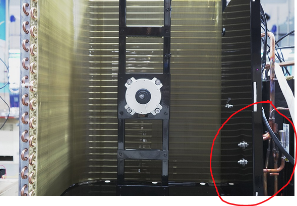

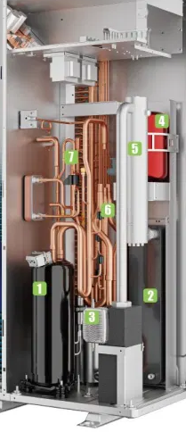

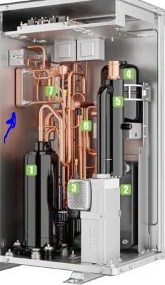

Tehdas itse kertoo ,että R290-EVI:ä ei ole ... mutta markkinointi on eri mieltä!
Haier (R290) puolestaan visualisoi konehuonettaan ohessa alla.
Seinämällä lienee tuo EVI-komponentti ... lisäpaisari ei tartu kuitenkaan silmään!
katso liitettä 96899katso liitettä 96900
Tarkkaan kun tuota tehtaan kuvaa katsoo niin siihen voi kuvitella levylämmönvaihtimen.
Edit: Taitaa olla jotain satunnaisia kuvia, eivät välttämättä kyseisestä koneesta.

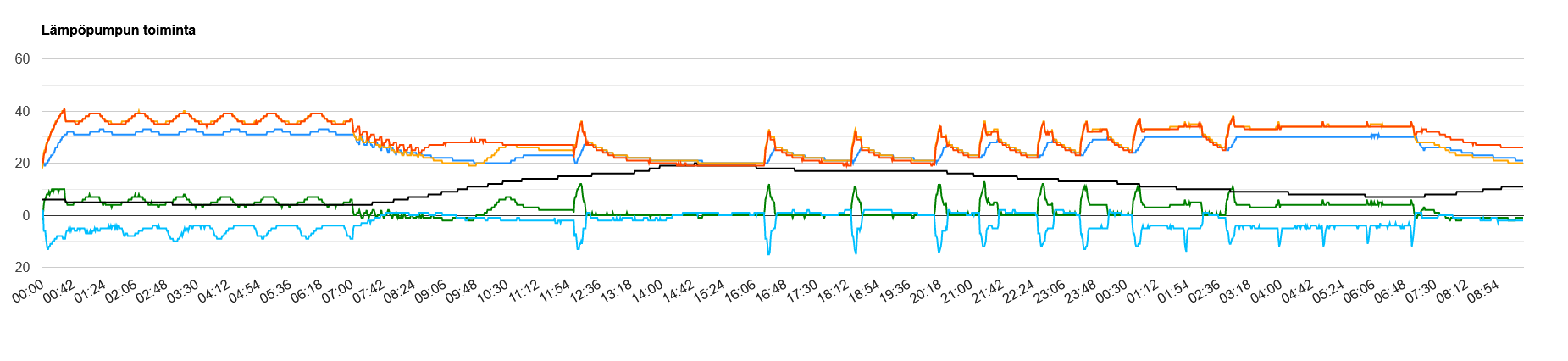

Ongelma lienee se, että eri pumpuissa on paljon eroja rekistereiden suhteen. Itse olen hakkeroinut oman PW Tuya liitännän varsin pitkälle auki ja pystyn muokaamaan kaikkia rekistereitä tehdasasetuksia myöten, mutta tämä ei ole HA-projekti niin siitä ei ole tässä apua.
Pilven API:n kautta pääsisi kaikkeen kiinni, mutta se vaatii vähän väliä uudelleen rekisteröitävän ilmaisen core-kokeilulisenssin uusimista alustalle. Pilven API näyttää olevan tarkoitettu vain massavalmistajille suurine maksuineen. Local Tuya onneksi tarjoaa samat palvelut.
Logituksen olen saanut toimimaan Local Tuya:n kautta. Mutta modbusin etuna olisi se, että tärkeät lämpötilat tulisivat kokonaislukujen sijaan yhden desimaalin tarkkuudella. Ehkä joskus siirryn siihen mutta aika hämärältä sekin puoli näyttää ilman virallista manuaalia. Alla päivän historiakaavio omasta systeemistä, jonka tuon Tuya:n kautta olen kerännyt.
Alin käyrä on höyrystimen ja ulkoilman lämpötilaero. Toi ihan lopussa näkyvä tasan tunnin välein tapahtuva lyhyt pakkas-piikki osateholla kummastuttaa. Veikkaan että pumppu testailee pienillä spurteilla josko se olisiko mennyt jäähän? Onkohan vastaavaa näkynyt muissa pumpuissa?

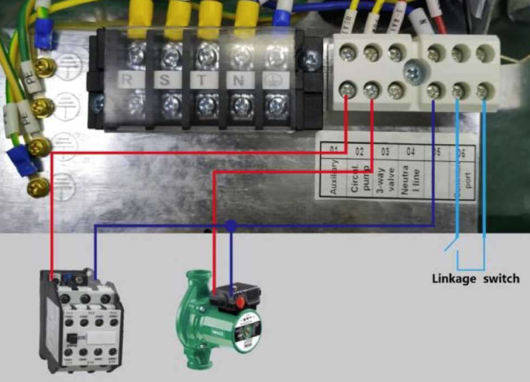

No siellä on sille kontaktori ja johdot lähtee jonnekin, jolla oli 3kW vastukselle sopiva resistanssi kun mittasin. Mutta ei se sähköä ottanut kun kokeilin. Sen tiedän että kontaktori menee päälle ainakin silloin kun pumppu sulattelee itseään.
Kysymys on silti oikeutettu, koska ostin pumpun ilman vastusta! Mutta myyjän temput tuntien, kaikki lisävarusteet taitaa olla kaikissa pumpuissa silti. Lisäominaisuuksia myydään vain hinnan nostamiseksi. Hyvä esimkerkki on EVU-toiminto, josta myyjä ei osannut kertoa mitä se tekee. Jätin ostamatta, mutta silti se on pumpussa. Nähtävästi pakko, koska EU määrää.

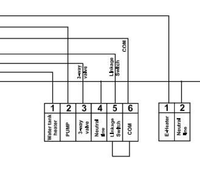

Sieltä löytyy ymmärtääkseni ohjaus ulkoiselle vastukselle ja toinen on neliteventtiilin rele.
Arisoft
Sieltä löytyy ymmärtääkseni ohjaus ulkoiselle vastukselle ja toinen on pohjan sulanapitovastuksen rele.
"Chassis" nimellä lähtee pohjan sulatin ja se kyllä toimii. E-Heater lähtö ohjaa isompaa kontaktoria johon on johdotettu selvästi jotain kuormaksi. Ulkoiselle lämmittimelle ei ole lähtöä jäljellä. Asia selviää kun avaan laitteen kesemmällä ja mittaan liitokset. Onhan se vastus voinut palaa poikkikin mutta veikkaan että nyt on joku liitos vain pielessä sillä kyseiseltä kontaktorilta saan toimivan ohjauksen myös sulanapitokaapelille, joskaan en sitä siihen sitten käyttänyt.
Amigo
Joo, huomasin tuon E-heater just ja korjasin viestiäni. :p Eikö sieltä töydy tank heater liitintä? Mikäs tuo E-heater mahtaa sitten olla?
Amigo
Taitaa olla pumppuun merkitty tank heater auxilary nimiseksi toisin kuin sähköpiirrustuksessa.

Se e-heater on aateltu ohjaukseksi sulatusvesien viemärin saattovastukselle. Manuaalissa jossain mainitaan, että kestäisi jopa 3Kw asti sitä saattovastusta, mutta tehdäs on jo päuvitellyt manuskaa niin, että laita vaan vielä kontaktori eteen sille saattovastukselle.
Ja minä päivitän kokemuksesta tämän ohjeen vielä niin, että älä käytä Suomen oloissa tätä ohjausta sille saattovastukselle, vaan se pitää olla lämpötilasta säätyvä kaapeli, joka on koko ajan päällä sillon kun on alle 0. Tämä tulee täysin kokemuksesta.
Arisoft
Sen E-heater lähdön saa päälle halutulla lämpötilalla ja lisäksi se on päällä sulatuksen aikana. Kaapelina minulla on itse säätyvä. Jäähän se menee jos ei ole päällä esim. -10 asteen pakkasilla, mutta nollassa pysyy vielä sulana koska putki on eristetty. Jäätyy siitä kohtaa mistä, vesi valuu putkeen kun siinä just ei ole mitään lämmitystä. Onneksi tuo oli helppo saada auki kuumalla vedellä sen saattokaapelin ansiosta. Ensi talveksi pitää parantaa tuota automaatiota sne osalta.

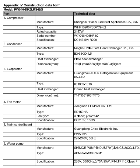

Onko kenelläkään oikein Power Worldin R290 TUV papereita pumpuista joista näkyisi myös millä kompuroilla ja hilppeillä ne on?
Liitetiedoston tyyliin.
  • TUEV-SWD-WP10-and-SWD-WP15.pdf
    989,3 KB · Katsottu: 215
Amigo
Saksassa myytävien "SWD" pummpujen kompressorit kokoluokassa 050 ja 060 speksit löytyy mutta tuo 040 kokoluokka löytyy vain katalogista. 040 "SWD" samalla kompuralla kuin tuo PW niin varmaan ne muutkin mallit on.
Edit: löytyihän se 040

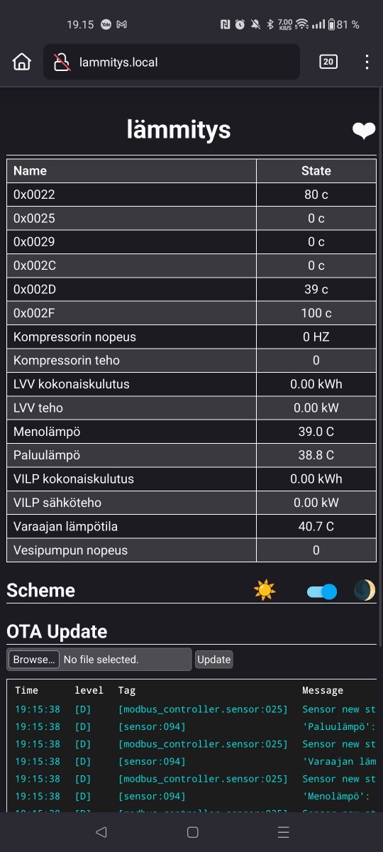

Tein nopsan modbus kytkennän R290 koneen ohjauspaneelin liittimiin esp32, max3485 ja esphome kombolla.
Kovin kummosta koodausosaamista ei tarvitse, melkein copy-pastella. Esphome osaa tehdä tommosen simppelin nettisivun, HA integraatio menee suoraan.
Nuo tehot on tarkoitus ottaa sähkömittareiden pulsseista, muuten nuo on modbussilla luettu.
Oiskohan tosta modbus ohjeesta olemassa jokin Versio 2 jos löytyisi rekisteri vaikka pumpun laskemalle cop arvolle?
