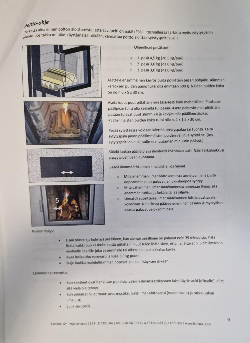

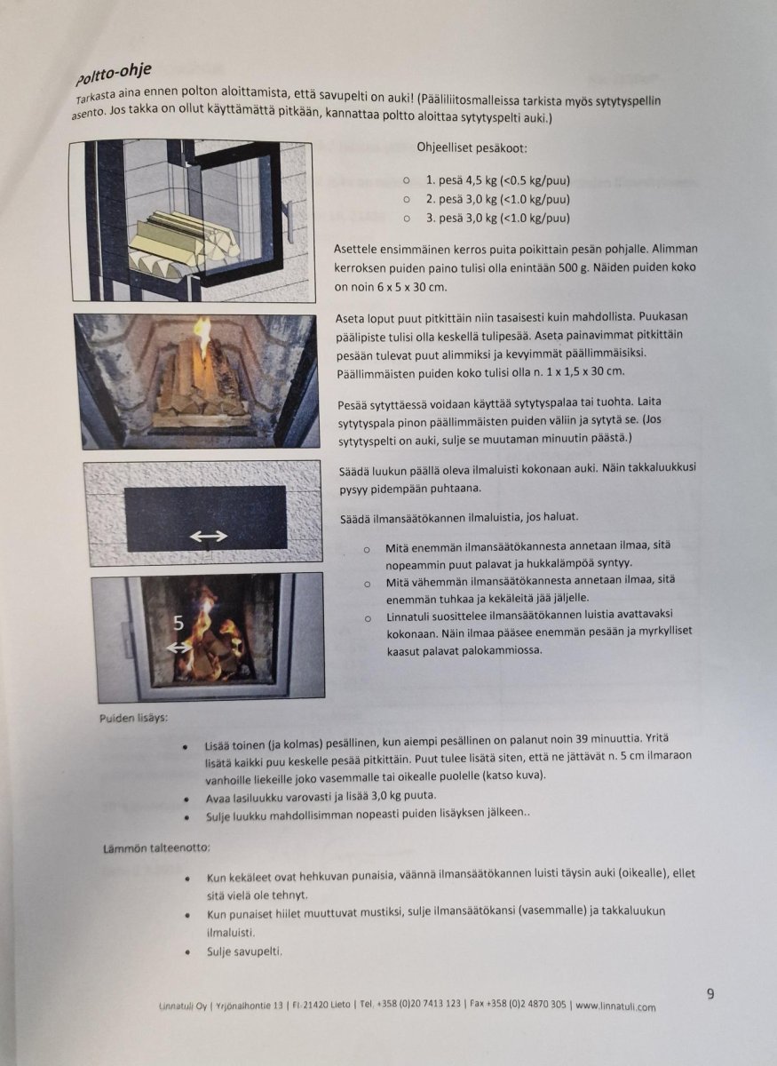

Tässä Linnatulen virallinen poltto-ohje mitä oon noudattanut tässä harjoitellessa. Ei ainakaan mitään ongelmia oo ollut savutusten tms kanssa :D
Ainut mitä varmaan jatkossa vältän on tuo 3. pesällisen poltto. Tosta ilmansäädöstä vähän oon kyllä pihalla että kannattaako sytyttämisen jälkeen jotain ilmaluukkuja pistää kiinnemmäksi vai ei? Oon nyt tehnyt tuon "Linnatuli suosittelee ilmansäätökannen luistia avattavaksi kokonaan" mukaan, eli kaikki täysin auki siihen asti kun viimeisinkin kipinä on sammunut. Ilmaluukkuja on siis tuhkaluukussa ja lasisessa takkaluukussa.
katso liitettä 89353
Heh, uusi pesällinen kun edellinen on palanut "noin 39 minuuttia".
Eikö noilla ohjeilla tyypillisesti sytytetä se eka pesällinen :sille:
