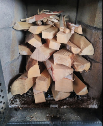

Omassa tulikivitakassa palaa parhaiten kohinalla jos puut on irti seinistä ja ilma pääsee tullen päälle sivuilta. En ollenkaan epäile etteikö em. ohjaimet toimisivat, mutta voi ne puut kammeta irti seinästä käsinkin.
Noin pysyy irt seinistä, vain kulmat tukeutuvat seiniin takanakin 1-2 cm rako:
Paksummat puut alla, niin ei tule älytöntä roihua kuumassa loppuvaiheessa, alimpana hieman pienemmät, oksattomat, ettei hiillokseen jää kitumaan isompia paloja

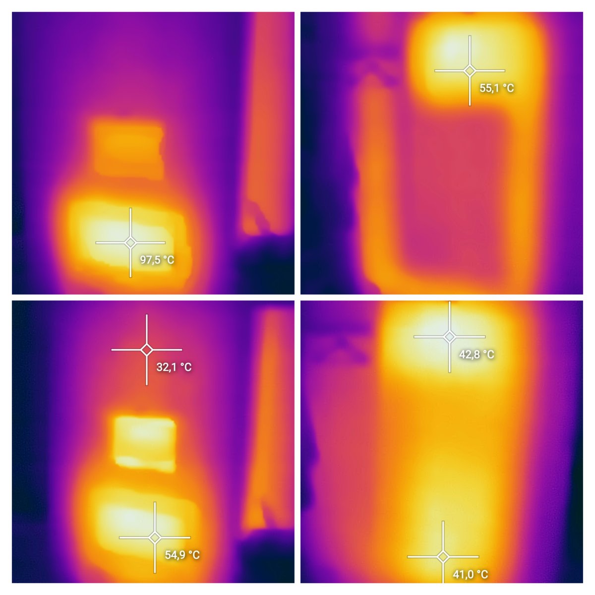

Muutamana päivänä nyt tullut polteltua viimeisimmällä prosessilla takkaa ja tiilikasa lämpenee huomattavasti kuumemmaksi nyt vajaalla kahdella pesällisellä, kuin aiemmin. Luukut eivät nokeennu juuri ollenkaan ja palotilan pinnat ovat luukun lähistöä lukuunottamatta myös puhtaat. Olen kuulevinani nyt myös miten "jälkipoltto" humisee voimakkaasti kun toisioilman lisääntyneet määrät ja sen reitit (leivinuunin luukku) on tulleet kuvioihin mukaan.

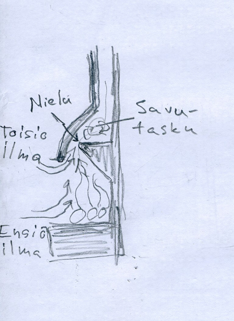

Tuolla nielulla ja toisiopesällä on oleellinen merkitys takan toiminnalle
Oheiseen kuvaan olen piirrellyt mitenkä ilma virtaa avotakassa
Fysiikan lakien mukaan, jos virtauskanavassa on kuristava kohta, niin siinä kaasun nopeus kasvaa ja paine laskee.
Tästä paineen laskusta seuraa että suuaukon yläreunasta virtaa ilmaa palokaasujen joukkoon ja tämä johtaa taas siihen että
- savutasku toimii jälkipolttimena
- Suuaukon yläreunan ilmavirtaus toimii ilmalukkona mikä ohjaa savut savutaskuun estäen savun pääsyn huonetilaan
