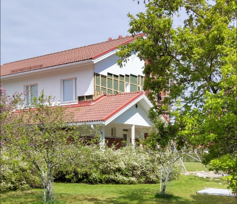

Kevät toi maalarin ja kirvesmiehen... Ilmeisesti akrylaattimaalilla maalattaessa yksi huoltomaalauskerta riittää, seuraavaksi meneekin sitten jo paneeleita uusiksi. Talo on meidän naapurustosta, rakennusvuosi 2001. On siis varma tieto siitä, että tuo on sekä alunperin että huoltomaalattu Pika-Teholla. Tarttis varmaan omastakin käydä vähän koputtelemassa, itse maalasin Teho-alkydiöljymaalilla, myöskin kertaalleen huoltomaalattu vuonna 2014.

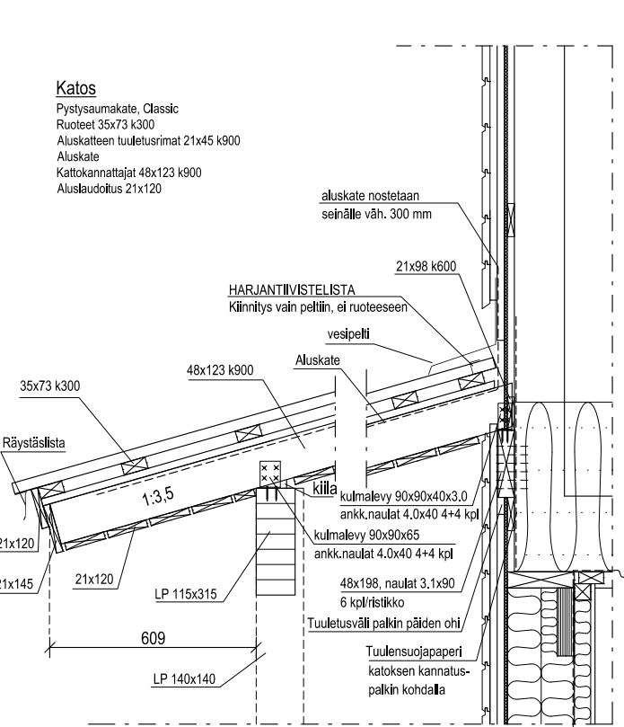

Puu oli alkanut pehmenemään ja siitä syystä joudutaan vaihtamaan panelit?
Näin äkkiseltään tulee mieleen kuvasta että onkohan siellä tuuletus pelannut? Tuosta alemmasta katosta tulee äkkiseltään mieleen että pellityksellä saa estettyä tuuletuksen. Olettaisin että suuri tuuletusväli olisi hyvä olla panelissa ja kaverin pitkästä tehtyyn taloon sitä oli aikoinaan piirretty kuviin 44mm. Saman laitoin itsekin.
Eräällä tutulla tuollainen rakenne on toteutettu näin. Siinä on kaksi väliä mistä ilma pääsee julkisivun väliin.
Tuossa on ristiinkoolaus, eli luulisi ilman kiertävän hyvin kaikkiin suuntiin. Luultavasti jotain vähän yli 20mm lautaa, joten ainakin sellaiset 4 senttiä on rakoa.

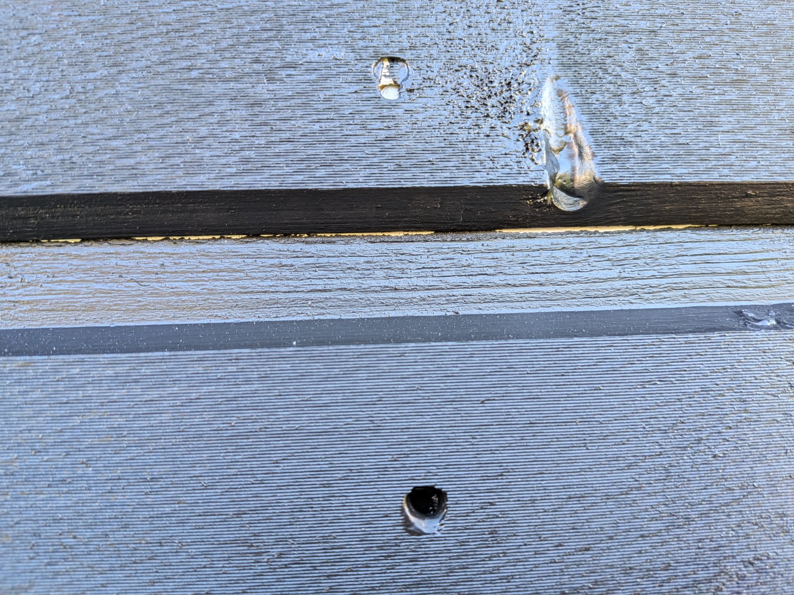

Lainaan tätä lankaa, kun maalausaiheisia ketjuja melko vähän.

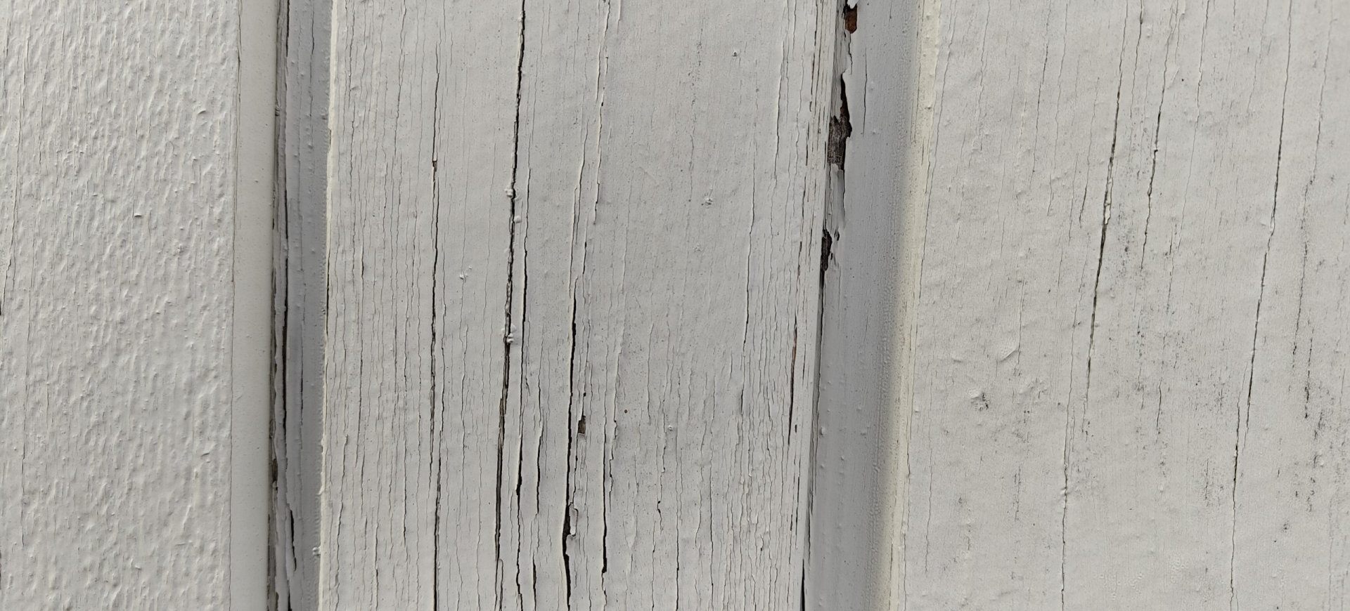

Elikkä kuinkahan maalin saisi pysymään lautojen välissä. Eli tuolta saumasta alkaa helposti näin kesällä pilkistämään valkoinen pohjamaali.
Pari kertaa tuonkin kohdan maalasin, mutta taas vaatisi lisää.
    547,8 KB · Lukukerrat: 102

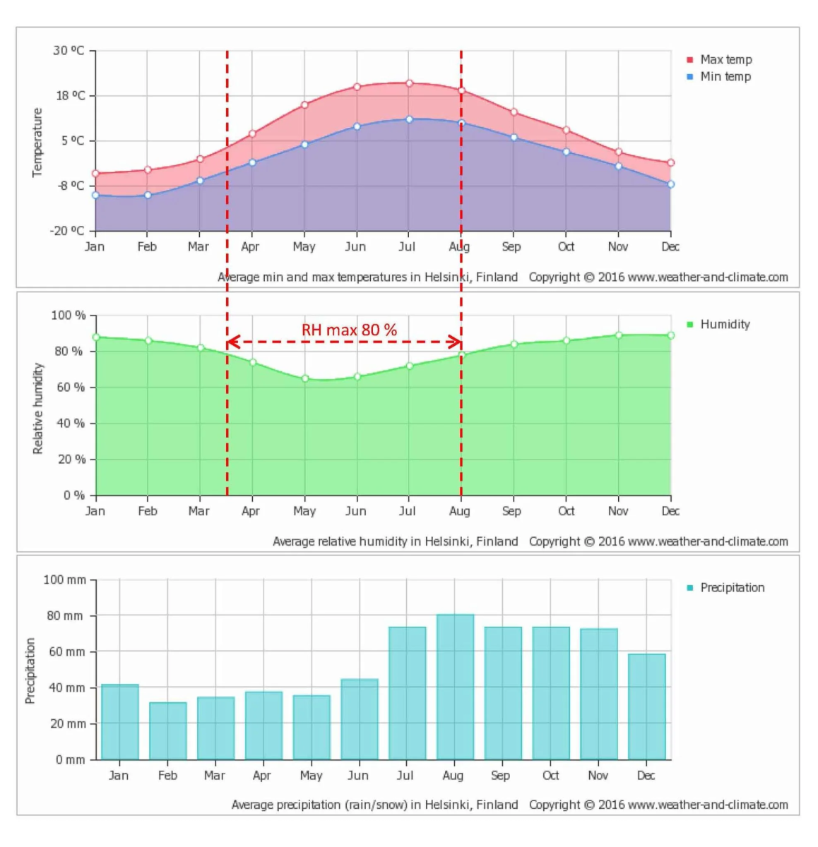

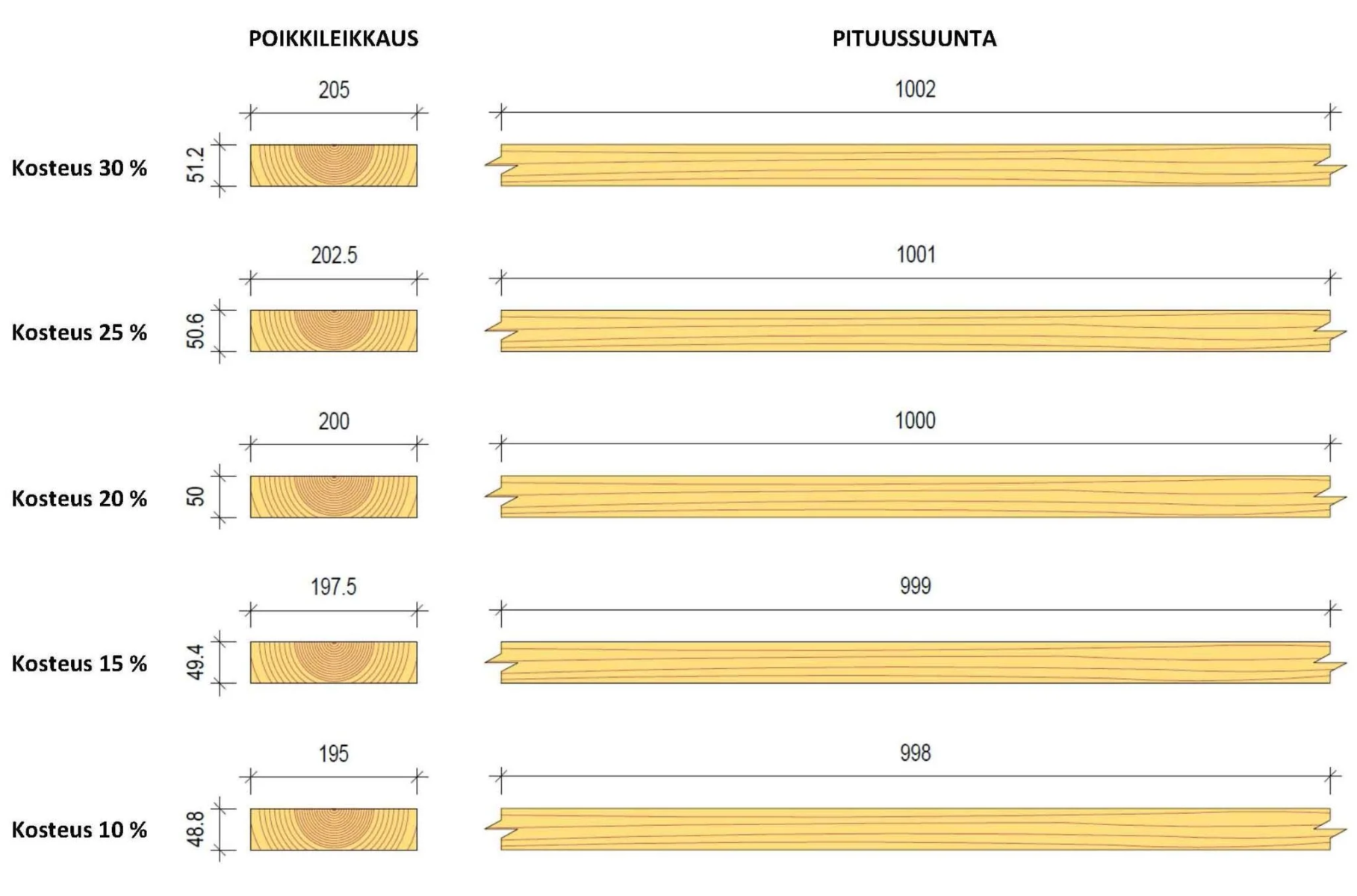

Pitäs maalata silloin, kun puu kuivimmillaan, eli eniten kutistunut ja valkoinen paistaa silloin eniten. Keväällä/ennen juhannusta.
Nimenomaan nyt helteillähän se eniten paistaa.
Yleisestiottaen alkukesästä on kuivat kelit eli ilmankosteus on alhainen. Loppukesää ja syksyä kohden ilmankosteus alkaa kasvamaan ja puu imee itseensä enemmän kosteutta. Tämä ehkä kuvaa sitä kokonaisuutta mikä vallitsee siinä talon kaikilla seinillä kun otetaan jokainen ilmansuunta huomioon.
Toki tämän ja viimevuoden toukokuu olivat kaksi täysin erilaista säiden puolesta, joten ei se aivan niinkään aina mene.
Tumma seinä taitaa lämmetä auringossa aikas nopeasti ja saa ulkopvuoripanelin kuivumaan ja kutistumaan? Puun mitat muuttuvat voimakkaasti sen kosteuden muuttuessa.
Ulkona ilmakuivatun puutavaran kosteus vaihtelee välillä 15…25 % riippuen ulkoilman suhteellisen kosteuden vaihteluista.
Tuolla lisää aiheesta: https://puuinfo.fi/suunnittelu/ohjeet/tekniset-tiedotteet/puun-kosteuskayttaytyminen/

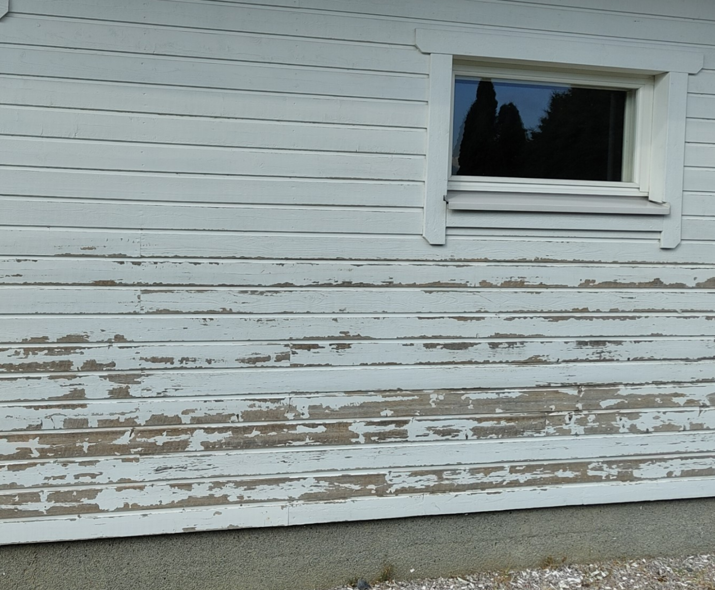

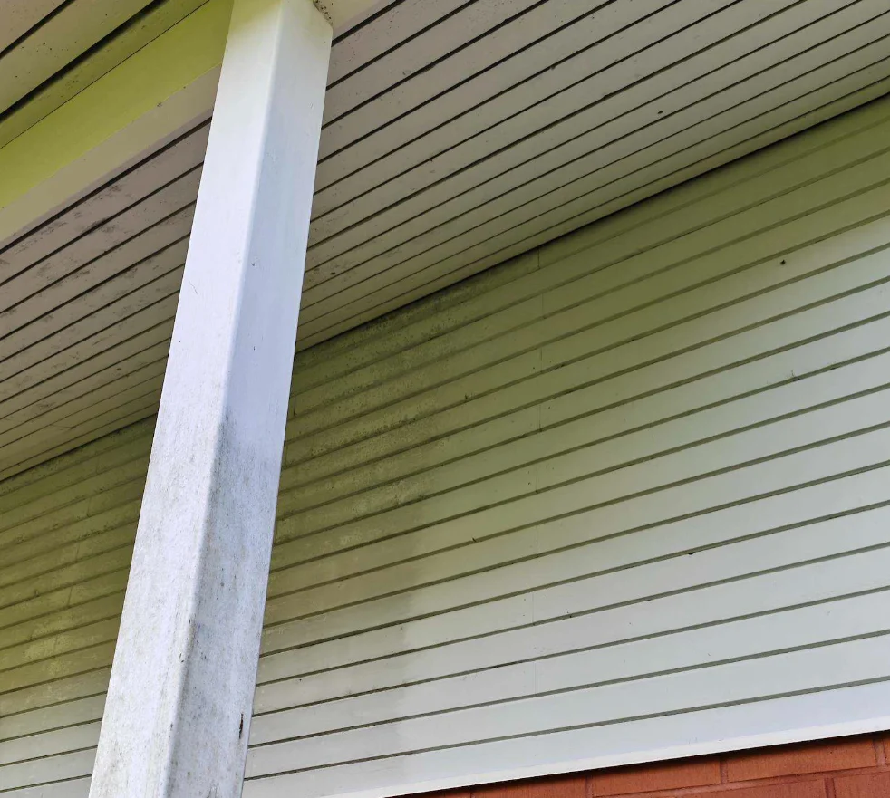

Osa autotallin etelän puolen seinäpaneeleista näyttää pesun jälkeen tältä. Mikä noissa nyt olisi sopiva lähestymistapa, erityisesti tuon pontin pohjan suhteen? Sopiva kapea teräsharja? Leveälle osuudelle kaavin?
Ikää tuolla on 25 vuotta, huoltomaalattu viimeksi muistaakseni 13 vuotta sitten. Maalina on koko ajan ollut Teho alkydiöljymaali, nyt meinasin pistää Virtasen neljän öljyn maalia.

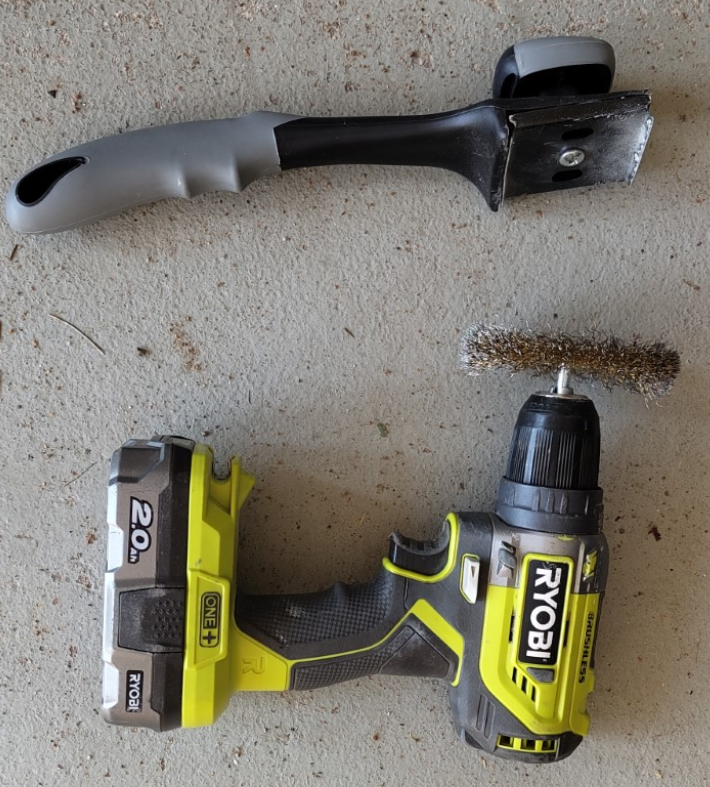

Tuosta edellisen viestin kuvasta, parhaiksi työkaluiksi osoittautuivat nupilla varustettu maalinkaavin sekä akkuporalla pyöritettävä harja (ponttiurat). Öljymaali on niin tiukassa, että heikosti kiinni olevaa maaliakin saa raaputtaa ihan olan takaa ja kunnon voimalla. Ei noista kovinkaan paljoa irronnut, nyt on sitten jo maalattukin. Huonommat kohdat pohjustin ohennetulla maalilla.
Sitten tää ikuisuuskysymys, vesiohenteista vaiko ei. Naapurikin innostui maalaamaan tallia samaan aikaan, meillä on samanikäiset tallit (2001 valmistuneet), kumpikin on huoltomaalattu aikaisemmin kertaalleen. Ilmasto-olosuhteet ovat identtiset, eli kummankin etelän puoleinen seinä saa kunnolla paistetta. Mun tallini on noin metrin lähempänä tietä kuin naapurin, eli noin 1.5 metrin päässä reunakivestä.
Mun tallini on maalattu Tikkurilan Teho alkydiöljymaalilla, naapurilla Tikkurilan PIka-Teho akrylaattimaalilla. Nyt maalaan Virtasen Neljän Öljyn maalilla, naapurilla Tikkurilan Ultra. Meillä sävynä hyvin vaalea harmaa, naapurilla maalarinvalkoinen.
Tuossa kaksi viesti ylempänä on kuva mun tallini eteläseinän huonoimmasta paneelista, ei siitäkään kovin paljoa irronnut maalia vaikka kuinka raaputti.
Naapuri taas kehui, että kylläpä lähtee huonot maalit helposti, pontin pohjastakin ihan tiskiharjalla, paneelin päältä taas isoina paloina kaapimella kevyesti vetämällä.
Nykymaaleissa ei sitten ole homeenesto aineita, joten seinät menevät usein homeeseen (ainakin pohjoispuolella), jos homeenestoa ei itse lisää.
