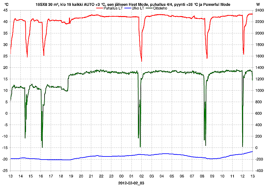

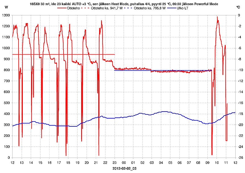

Vaihteeksi 30 m2 toimiston 18SX8 asetusten muutokset jotka tuottivat iloisen yllätyksen -18 ... -20 C pakkasilla. Mahdottoman pitkä, yli 12 tuntia kestänyt jakso ilman sulatuksia ja 146 W alempi ottotehon kulutus. Näillä keleillä erittäin tervetullut parannus AUTO Mode, Auto puhallus asetukseen. Tein samat muutokset myös 120 m2 asunnon puolella, josta tulossa erillinen graafi. Jostain on näköjään aina tingittävä, nimittäin 4/4 puhallus, joka tuottaa aikamoisen metelin ainakin pumpun sisäyksikön läheisyydessä. Onneksi etäisyys makuuhuoneeseen laimensi äänen tasolle, joka ei häirinnyt nukkumista. Taisi sisälämpötilat mennä jo 1 C yli 22,5 C tavoitteen hyvästä lämmitystehosta johtuen. LTO jälkilämmityksen asetus edelleen 24 C. Hitachi SX Premiumista löytyy todella arvokkaita ominaisuuksia kun niitä jaksaa hakea. ;)
    72 KB · Lukukerrat: 530

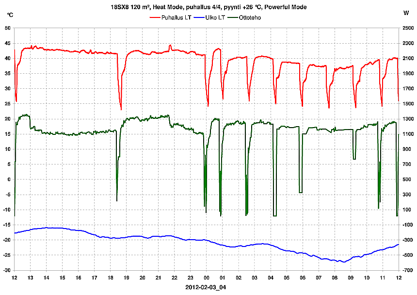

Nyt olisi molemmat 18SX8 Premiumit MAN asetuksilla ja 4/4 puhalluksella. Laskin mittauksen jälkeen 120 m2 asunnon pyyntilämpötilan +26 => +25 C kun lämpöä alkoi olla jo vähän likaa. Suhteellinen kosteus ulkona RH 86 ja kävi tänään aamupäivällä RH 84%. Pitkät ovat sulatusvälit, luultavasti ulkoyksikön puhallin on niin suurella teholla, että kenno ei helpolla mene huurteiseksi. :)
    77,1 KB · Lukukerrat: 520
    3,4 KB · Lukukerrat: 496

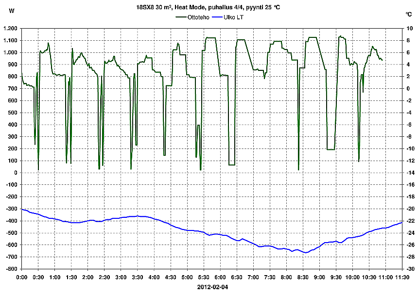

Tähän päivään mennessä talven kovimmat pakkaset täällä, aamulla oli -27,3 C.
Tässä aluksi toimiston tilanne, 120 m2 asunto tulee myöhemmin tänään.
    105 KB · Lukukerrat: 514

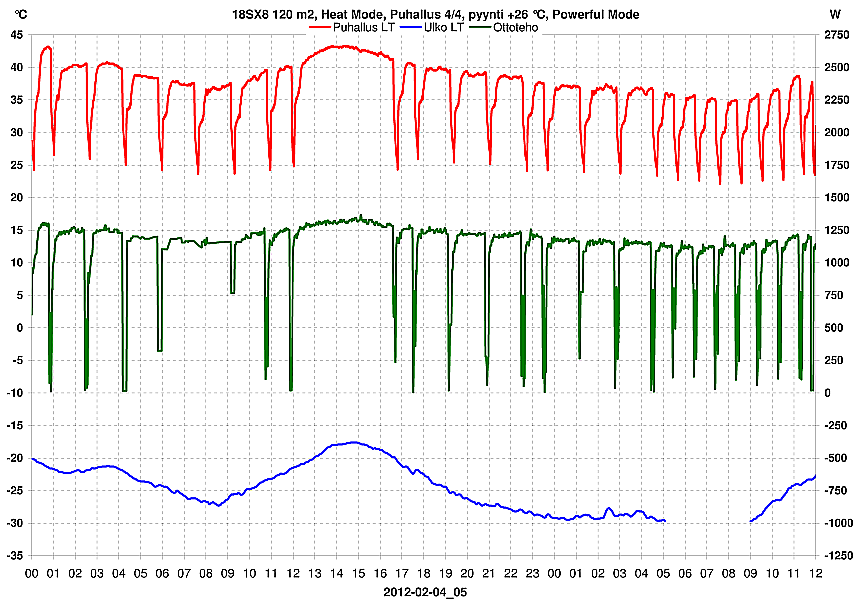

Tässä sitten 120 m2 asunnon Hitachi SX Premium kovissa olosuhteissa. Selvästi alkaa pudottaa tehoja ja puhalluslämpötilaa -20 C kylmemmällä puolella. Hyvin selviytyi sitten aamun -27,3 C pohjalukemasta ja toipui siitä kun pakkanen vähän helpotti. Hyvä suoritus, eikä kalpene oman luokkansa kilpailijoille. :D
Ps. Owl tehomittari pätkii ajoittain, mm. yhden sulatuksen kohdalla tehon pudotus jää näkemättä.
Ps. 2 klo 21:30 eilen pudotin pyyntiä yhdellä asteella (alkoi olla jo liian lämmintä sisällä), siitä tuo tehon pudotus.
  • 120 m2 18SX8, Heat Mode, puhallus 4_4, pyynti +26 C, Powerful Mode2012-02-04.png
    82,1 KB · Lukukerrat: 528

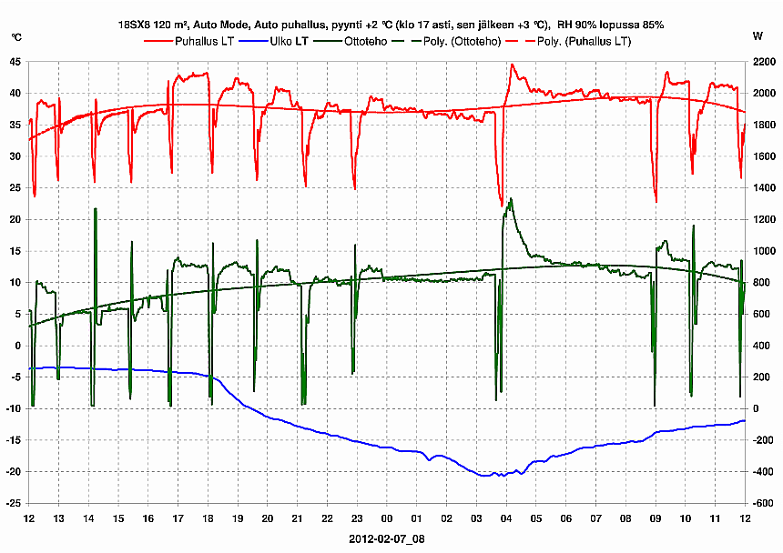

Loggaus on ainakin toistaiseksi siirtynyt "normaaleihin" sääolosuhteisiin. Sen näkee selvästi myös hyvin tasaisesta 90 minuutin sulatstaajuudesta ja pienestä ottotehosta. Ulkoilman suhteellinen kosteus oli mittausjakson alussa RH 83% ja sen jälkeen RH 86 - 90%. Juuri nyt on parasta ILP aikaa. ;)
  • 18SX8 120 m2, Auto Mode, Auto puhallus, pyyntilämpötila +2 C, 2012-02-07.png
    116,5 KB · Lukukerrat: 518

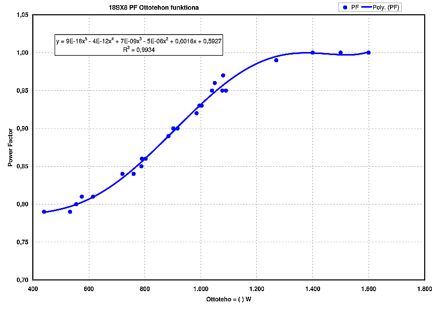

Esimerkin omaisesti eräiden laitteiden Power Factoreita lämmityskäytössä ilmoitettuna laitteen nimelisteholla. Nämä on poimittu laitteen Service Manuaaleista
Mitsubishi FD35 0,94 ja FD25 0,9
Toshiba 13PAVP 0,98 ja 10PAVP 0,95
Tässä vielä Hitachin inverttereiden Power Factoreita :)
http://www.hitachi-ap.com/products/business/compressor/module/index.html
Ja tässä on omat havainnot 18SX8 PF:stä aika pitkältä ajalta.
En ole vielä ottanut käyttöön tätä funktiota ottotehon laskennassa, mutta kohta otan!
Kiitos janti ystävällisestä avusta PF linkkien esille tuomisesta, tarkka kun olet. :)
    28,7 KB · Lukukerrat: 551
