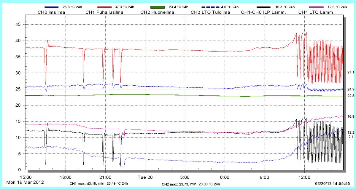

Kyllä se nyt vain on niin, että aurinko lämmittää taas niin paljon ulkoyksikköä samalla kun LTOlta tuleva ulkoilma uhkaavasti taas lähestyy +20 C. Näissä olosuhteissa tulos on juuri kuten graafissa selvästi näkyy. Millään puhallusasennolla ei tämän kummallisempaa tulosta saa. Lisähavaintona oli Man puhallus, jota en saanut suuremmalle kuin 2/4 joten laitoin suosiolla Auto puhalluksen päälle, hyvä näin. :)

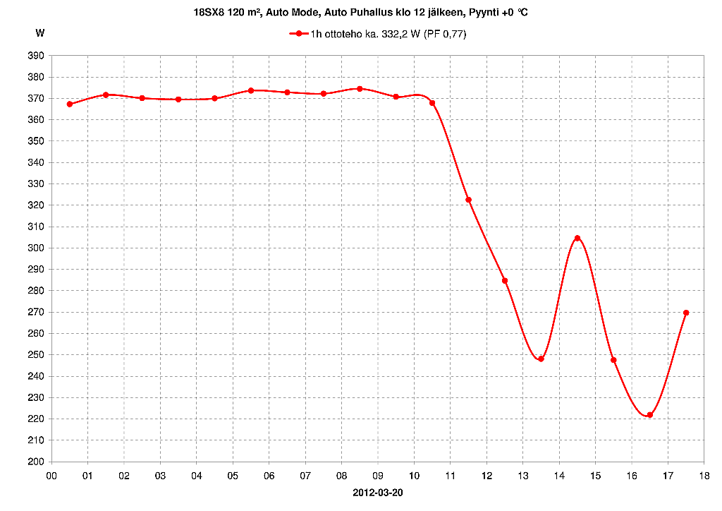

Lisäys: oheinen ottotehon graafi antaa lisävalaistusta arvoisille asiantuntijoille. Ei ole kovin suuri tuo 220 W alin ottoteho yhden tunnin keskiarvona.
  • 18SX8 120 m2, Auto Mode, Puhallus Auto klo 12 jälkeen, Pyynti +0 C, 2012-03-20_1455.jpg
    122,5 KB · Katsottu: 503
    52 KB · Katsottu: 509

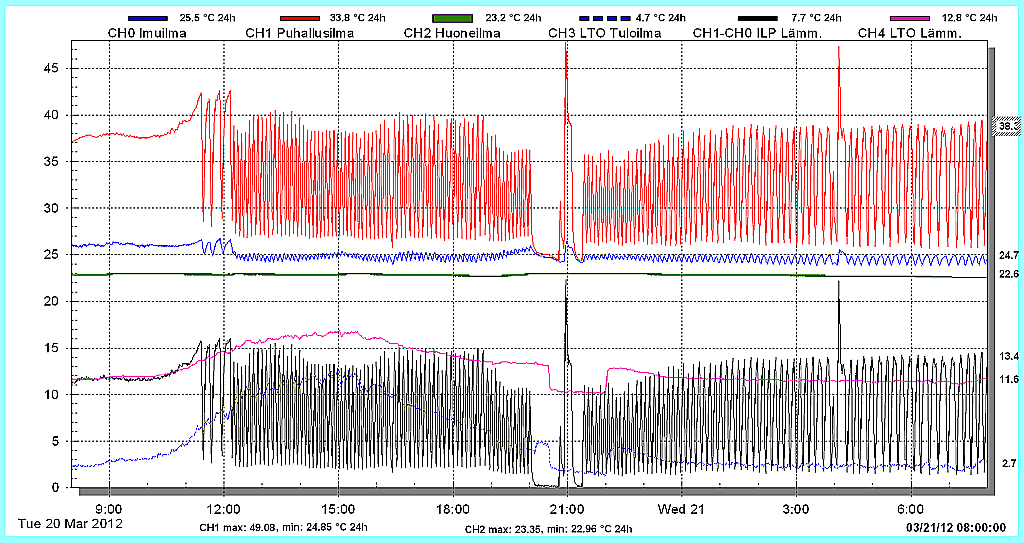

Loggaus jatkuu taas käytännössä jatkuvalla katkolla ja 302,8 W keski-ottoteholla (PF 0,77) ja ulkona keskimäärin -0,4 C. :)
    119 KB · Katsottu: 502

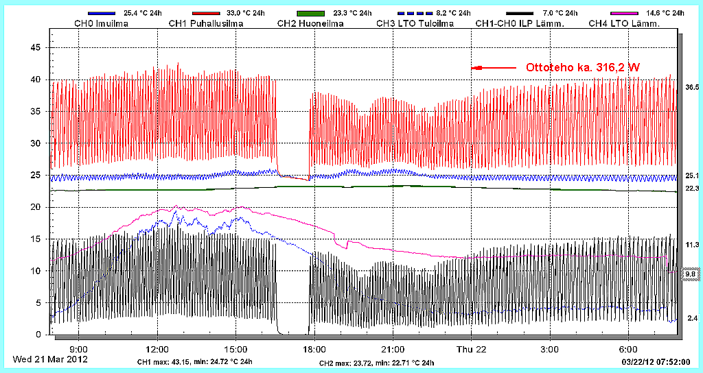

Täällä jatkuu katkokäynti kun ulkona kuluvan vuorokauden (8h) keskilämpötila oli +1,9 C ja ottoteho 316,2 W.
    129,5 KB · Katsottu: 517

RAFU sanoi:
Ruikkii jo yölläkin? Ei siis johdukkaan auringon paisteesta?
Keskiottoteho lähellä minimitehoa, mutta lämmintä ei tuu ku pätkissä. Eikö tuo oo jo sama sammuttaa?

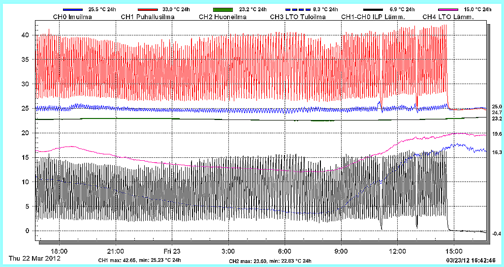

Tänään on taas lämmin aurinkoinen kevätpäivä ja klo 14 jälkeen noin +7 C ulkona. Sisälle tulee ikkunoiden ja LTO:n kautta lämpöä sen verran, että pumppu päätti mennä kokonaan huilille siinä 14:30 paikkeilla. En ole muuttanut asetuksia muutamaan päivään, joten Auto Mode, Auto Puhallus ja pyynti +0 C antoi oheisen loggaustuloksen.
Lisäinfoa: katselin ottotehoa klo 14:30 tallennetusta datasta ennen kuin pumppu meni huilille, lukemat olivat 370 W ja sen jälkeen 32 W jatkuvaa.
    122,1 KB · Katsottu: 520

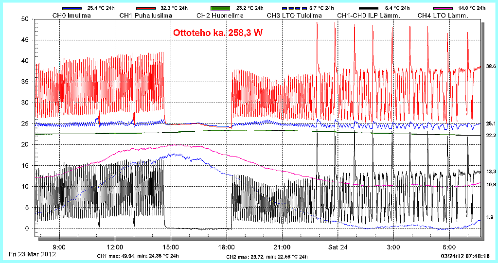

Nyt ollaan enimmäkseen plusasteilla, jopa +7 C eilen iltapäivällä ja 24 h keski-ottoteho 258,3 W (PF 0,77). Kone pysähtyi automaattisesti klo 14:40 ja käynnistyi taas 18:20. Sulatukset alkoivat klo 23:00 kun ulkona alkoi olla lähellä 0 C lämpötila. Johdonmukaista automatiikka-ajoa Auto Mode, Auto Puhallus ja +0 C pyynti asetuksilla. Ei ole mitään syytä muuttaa asetuksia, eikä pysäytellä manuaalisesti. Hyvin hoitaa pumppu tehtävänsä. :)
    130,1 KB · Katsottu: 551

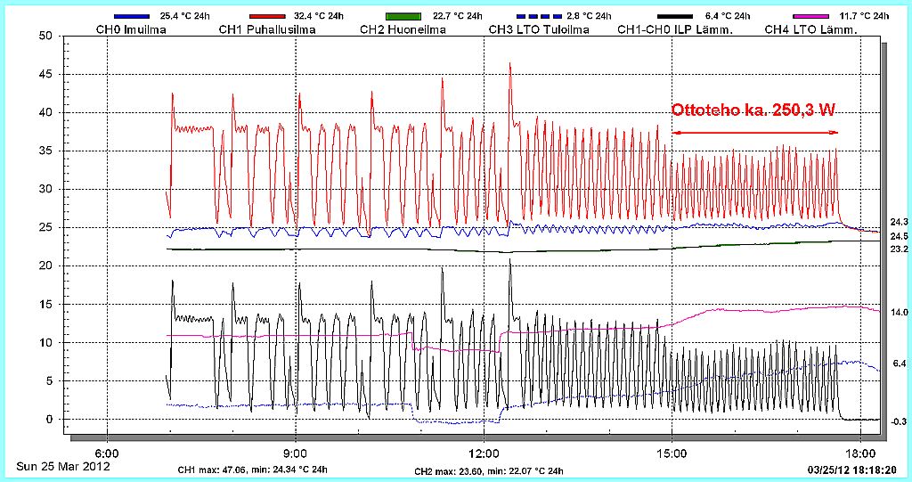

Ulkona tällä hetkellä n. +2 C ja aurinko paistaa pilvettömältä taivaalta. Auringon lämmittävä vaikutus on melkoinen, klo 15:00 -17:40 jaksolla ottoteho oli keskimäärin vain 250,3 W (PF 0,77) ja sen jälkeen pumppu meni automaattisesti jäähylle. Jätän automaatille, kun tuntuu menevän aika optimaalisesti.
    91,3 KB · Katsottu: 532

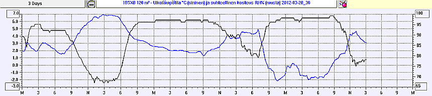

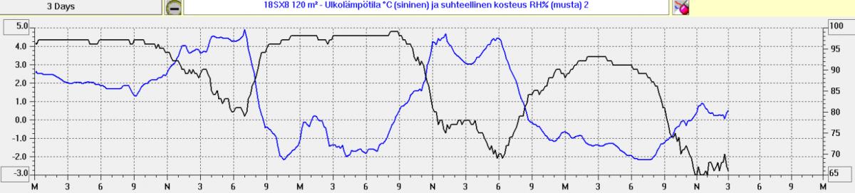

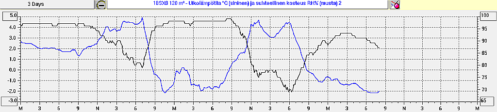

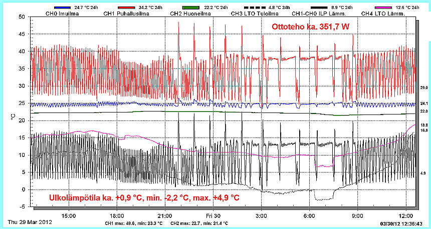

Olen pitänyt taukoa loggauksissa kun käppyrät ovat olleet niin yksitoikkoisen samanlaisia pienestä lämmöntarpeesta johtuen. Eilen illalla klo 20:45 ulkolämpötila alitti 0 C ja sulatukset alkoivat tunnin kuluttua. Aamulla taas mentiin plussan puolelle klo 08:30 ja siihen loppuivat sulatukset, muuten katkoa. Lisää informaatiota löytyy graafeista. :)
Muutos: Vaihdoin toisen säästä kertovan 3 päivän mittaisen graafin tilalle, jossa sekä lämpötila että kosteus on mukana.
    111,6 KB · Katsottu: 491
    59,8 KB · Katsottu: 467

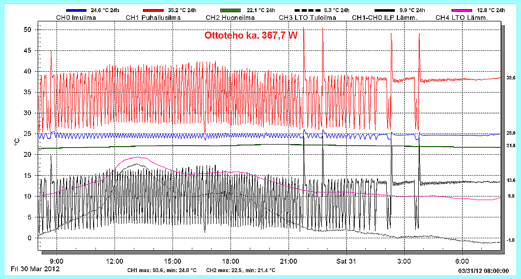

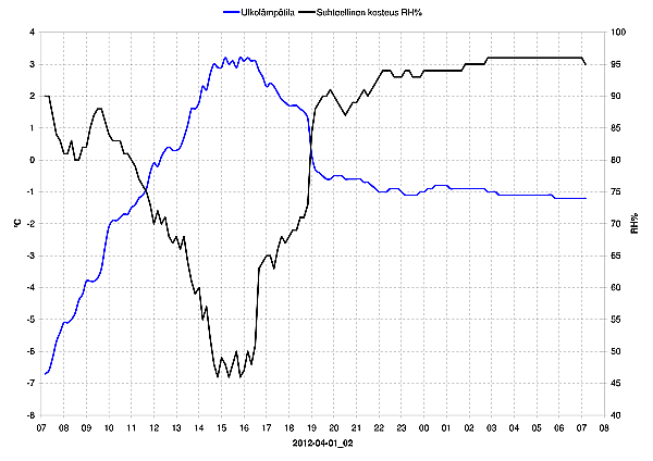

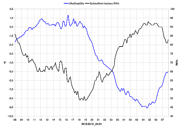

Säät kylmenivät, alin ulkolämpötila -2,2 C, ylin 4,7 C eilen ja keskilämpötila +1,1 C. Eilen illalla klo 20:40 alitettiin nollaraja ja ensimmäinen sulatus tuli 21:50
Aamuyölla klo 4 loppui sulatukset kokonaan. :)
    67,9 KB · Katsottu: 492
    120,1 KB · Katsottu: 496

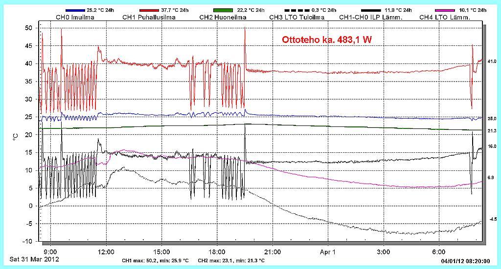

Vs: RAFU Hitachi SX8 loggausta

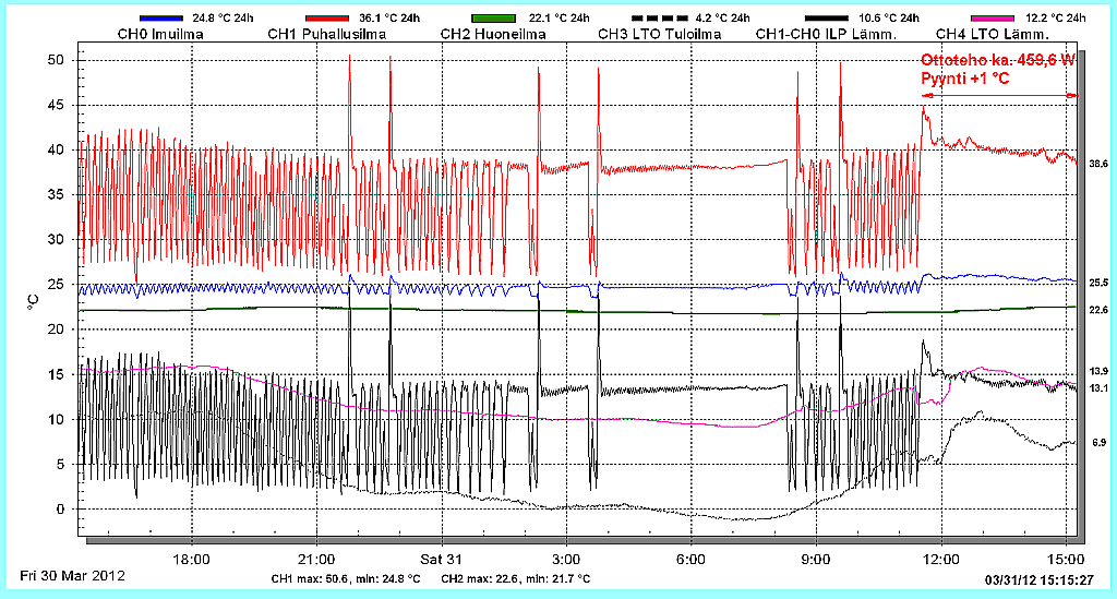

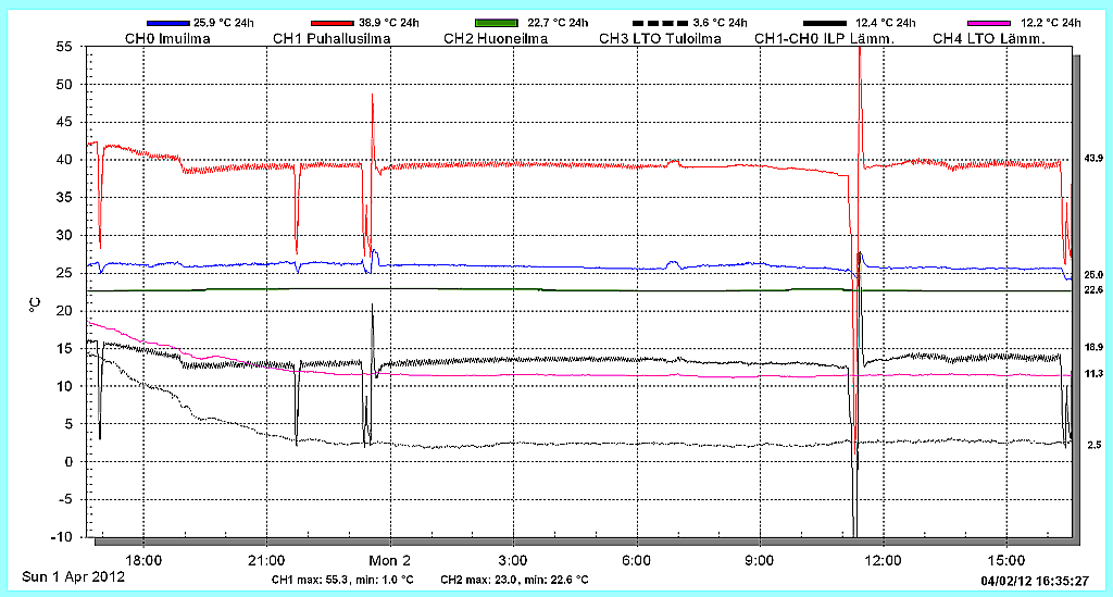

Kylmä tuuli ja 0 C ulkolämpötila vaati Pyyntilämpötilan nostoa yhdellä asteella. Ottoteho nousi heti 459,6 W lukemaan (neljän tunnin keskiarvo, PF 0,78 ) ja jatkuu tasaisena. Katkot ja sulatukset loppuivat. :)
  • 18SX8 120 m2, Auto Mode, Auto Puhallus, Pyynti +0 C ja +1 C, 2012-03-31_1515.png
    110,9 KB · Katsottu: 493
    58,8 KB · Katsottu: 485
RAFU
Taisi tulla kunnon takatalvi, alin ulkolämpötila oli -9,1 C, ylin +1,2 ja ka. -3,3 mittausjaksolla. Kosteus vaihteli 49 ja 93% välillä, ka. 72%
Katkot ovat hävinneet ja sulatuksiakin tulee hyvin säästeliäästi. Keski-ottoteho oli 483,1 W (PF 0,:cool:. :)

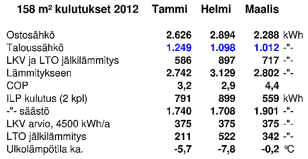

Kolme kuukautta tätä vuotta kokonaan sähköllä, oheisena kulutustiedot, säästöt ja keskilämpötila. :)

Maalainen
Ei voi olla todellista, ennen ilp:ä mennyt siis ostoenergiaa 4189kWh/kk(Kulutus nyt 2288kWh+säästö 1901kWh) kun kuukauden keskilämpötila 0astetta :eek:
Tämä on hassua myös siksi, että kun kuukauden keskilämpötila on ollut -8 niin kulutus ennen ilp:ä ei ole ollut kuin vähän suurempi kuin nollakelillä, eli 4602kWh ;D
RAFU
jviirret sanoi:
Näin se nyt vain on, en tiedä mihin taas vertaat. En viitsi taas alkaa vääntämään rautalangasta kun ei näköjään mennyt perille. :)
Maalainen
RAFU sanoi:
Eli taulukossa ei ole virheitä, mitatut arvot todellisia eikä jostakin "testistä" vetäistyjä?
Tilanne menee nimittäin vielä hassummaksi kun kuukauden keskilämpötila asettuu tuonne +10asteen seutuville, silloinhan sisäilmaa ei käytännössä enää tarvi lämmittää. Ilp:n saa siis sammuttaa ja kokonais kuukausikulutus olisi noin 1500-1700kWh.
Tilanne ennen ilp:ä oli että -8asteen kuussa menee 4600kWh, 0-kelillä 4200kWh ja olettevasti +10asteessa olisi kuukaudessa mennyt saman kaavan mukaan 3500-3800kWh. Hitachi siis säästää virrat sammutettuna n.2000kWh/kk, uskokoon ken haluaa ;D

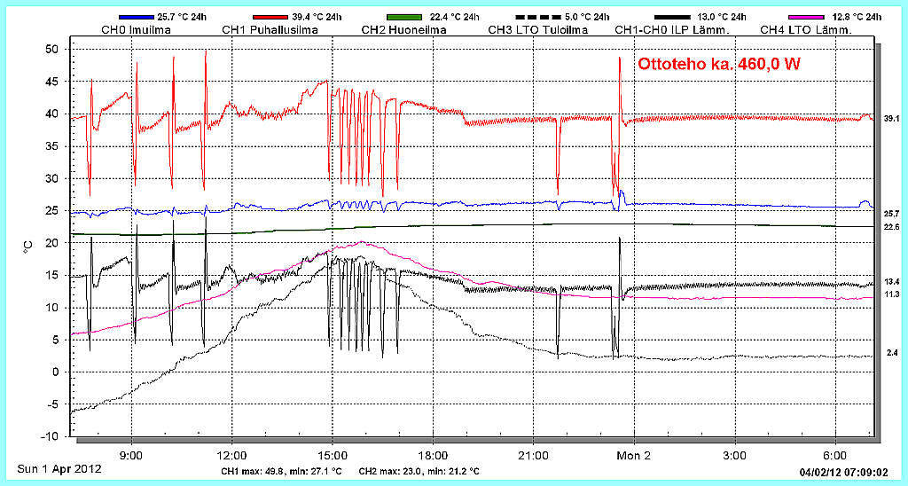

Takatalvi ja loggaus jatkuu, ulkolämpötilan keskiarvo -0,6 C, ylin +3,2 C ja alin -6,7 C. Suhteellisen kosteuden keskiarvo 82%, ylin 96% ja alin 46%. Keski-ottoteho oli 460 W. :)

Pilvinen ja lumisateinen päivä, ulkolämpötla nousi yli nollan klo 10 ja pysynyt sen jälkeen noin +0,5 C koko loppupäivän. Aika raju sulatus tuli klo 11 jälkeen ja pienempiä pysäytyksiä/sulatuksia pari kappaletta, muuten hyvin tasaista menoa. Ottoteho lienee siinä 550 W iltapäivällä. Ei viirret nyt kauheasti "ruiki", mistäköhän johtuu? :D
Kokeileppa ajaa välillä viikon verran suoralla sähköllä. ;)
~3,8 kW olisi nolla kelillä laskelmasi mukaan asunnon lämmitystehontarve suoralla sähköllä (ei sisällä LKV:tä).
