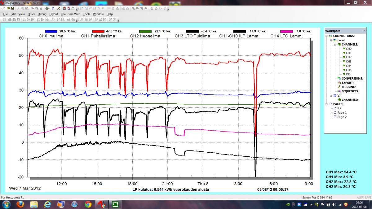

Tässä ensimmäinen yhden kokonaisen vuorokauden loggaus uusilla laitteilla ja DAQFactory 5.86 ohjelmalla.
Otto-energian kulutus nollautuu vuorokauden vaihtuessa ja keski-ottotehon kW saa kun jakaa kWh lukeman kellonajalla (graafin alaosassa oikealla), tässä tapauksessa 9,554 kWh / 09:06:37 = 1,048 kW
Kehittelen vielä esitystapaa havainnollisempaan suuntaan kun perusjutut alkavat olla kunnossa. :)

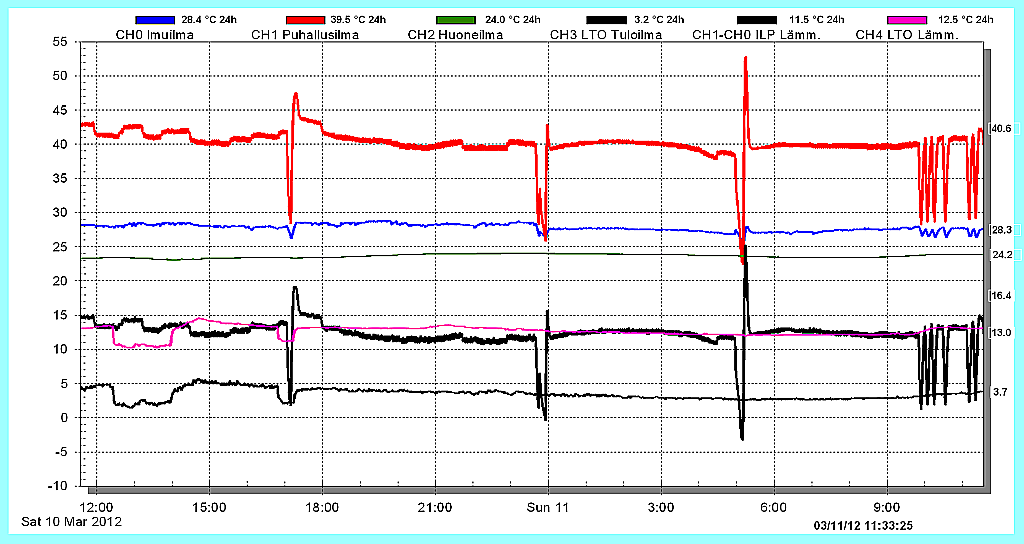

Tässä yhden vuorokauden vakiologgaus lämpötiloista. Ottoteholaskuri ei suostunut nollaamaan laskuria vaan lähti laskemaan negatiivisia lukuja taaksepäin. ??? Tuo asia vaatii vielä perusteellista paneutumista ko. mysteeriin.
Manuaalisella laskennalla ottoenergiaa 120 m2 pumpulle meni 13,8 kWh vuorokauden aikana, ulkolämpötilan ollessa keskimäärin +1,5 C ja suhteellinen kosteus RH 97 ... 98%.

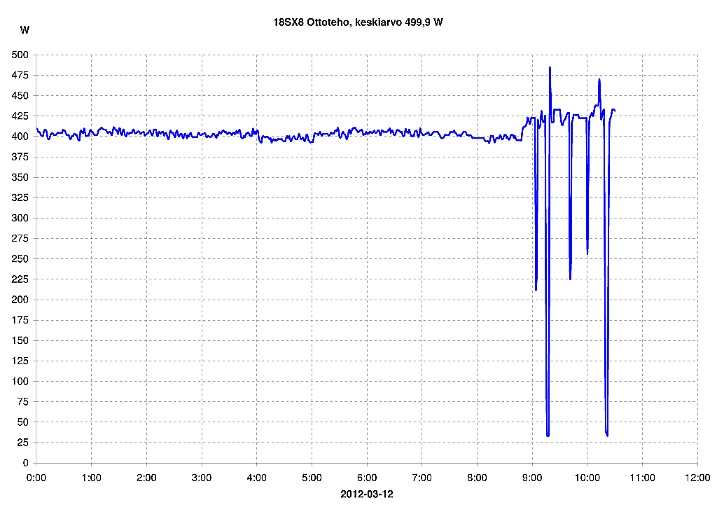

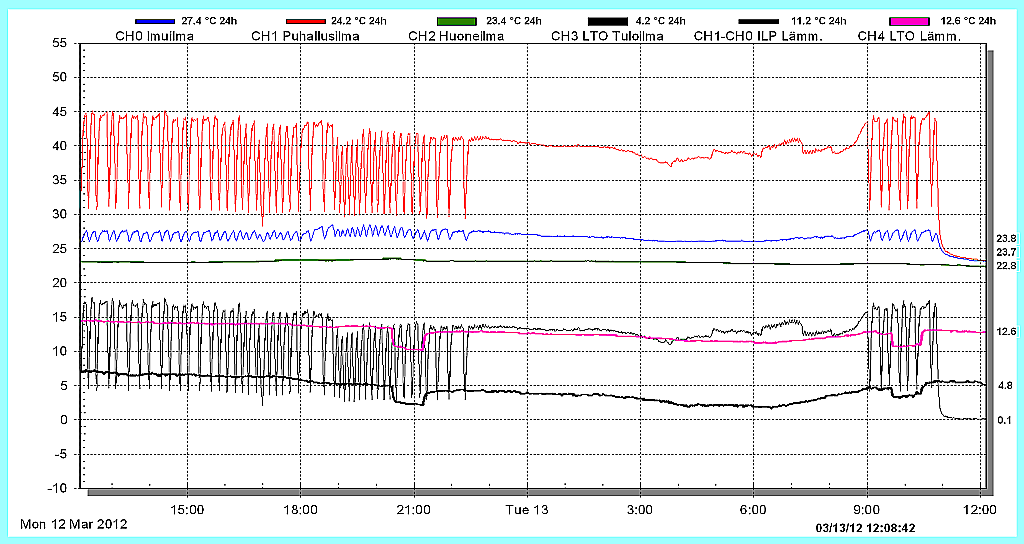

Tässä kuitenkin lisää katkokäyttäytymistä Hitachi SX Premium ILPistä. Nyt taidan tosiaan laittaa pumput huilimaan ja päälle vasta kun alkaa tuntua kalsalta. ;)
Ps. Laitan vielä tähän samaan vastaukseen ottotehon graafin tältä vuorokaudelta. Ettei nyt vaan voimakas kevätaurinko ole päässyt paistamaan suoraan ulkoyksikön "herkkään kohtaan". ;)

Vs: RAFU Hitachi SX8 loggausta
jviirret sanoi:
Eli se ei osaa pysäyttää itse itseään kun haluttu sisälämpötila saavutetaan?
Kyllähän se pysäyttää joksikin aikaa kun ulkona on vähän lämpimämpää. Nyt sattuu vaan olemaan tällainen kuvio kun ottotehon tarve menee alle 400 W. Joku ulkoinen häiriötekijä, kuten aurinko suoraan ulkoyksikköön saattaa myös vaikuttaa käyttäytymiseen. Eiköhän se vielä tässä loggailessa selviä, nyt kun 1 vrk vedot on niin helppoja tehdä nykyisellä mittauskalustolla.
RAFU sanoi:
Ei kai se aurinko suoraan siihen paista aamu kymmenestä ilta yhdeksään, jonka aikaa on tuossa tiheää katkokäyntiä käynyt? Toivottavasti ei ole noin herkkä auringolle kun moni jopa suosittelee auringon puolelle asennettavaksi. Ei ainakaan tällä foorumilla ole muiden merkkien kohdalla tullut eteen tällaista "aurinkoyliherkkyyttä".
edit: ei kai sen ulkoyksikön lämpötilan pitäisi tuohon edes vaikuttaa, kun sisällähän se anturi on joka mittaa huonelämpötilaa ja päättää lämmitystarpeesta.

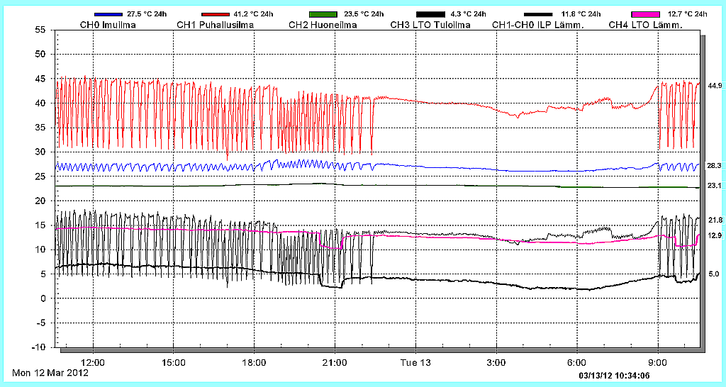

Sama kuvio näyttää toistuvan melkein kellon tarkasti. Yli 10 tuntia yöllä ilman katkoja ja sitten yhdeksän aikaan puhalluslämpötilan pieni nousu ja sitten katkolle. Tämä on ilmeisesti vallitsevan ulkolämpötilan + 1 ... +5 C ilmiö josta ei pääse irti ainakaan Auto Modessa, kokeilen siis tästä eteenpäin Heat Modea. :)

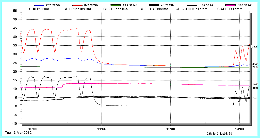

Puhut vankalla kokemuksella, aurinko alkoi lämmittää aurinkopanelien seurannan perusteella 08:45 tänään. Seinä ILP takana on kylläkin luonnon harmaa lohkoliili. Paikka on tosi lämmin ainakin aamupäivisin, aitapensaatikin kasvavat 1,5 m etäisyydellä seinästä monta kertaa nopeammin kuin muualla tontilla. Muutin Auto Modesta Heat Modeen 10:50 ja laitoin pyynniksi +22 C ja muutos puhalluslämpötilaan oli melkoinen. Luultavasti puhalluslämpö alkaa nousta hiljalleen tai kerta heitolla kun sisälämpötila on laskenut pyyntilämpötilan paikkeille. Muutoksen tulos oheisena. ;)
Tulihan se puhalluslämmön nousu ja heilunta pienellä viiveellä. Oheisena graafi lyhyemmällä aikajaksolla jotta muutokset näkyisivät paremmin. :)

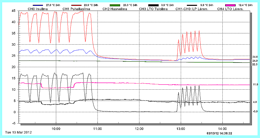

Yllätys, yllätys - nyt pumppu muuttui tosi fiksuksi, huilii kun ei tehoja tarvita ja tekee reilun puolen tunnin lämmitysjaksoja kun lämpöä tarvitaan. Taas löytyi loggaamalla yllättäviä positiivisia piirteitä joista ei ollut aikaisemmin tietoa. Toivottavasti muutkin Hitachi SX Premium omistajat hyötyvät tästä tiedosta ja virittävät pumppunsa elleivät jo ole tehneet sitä, ei mennyt tämäkään päivä hukkaan ainakaan minulla. :)
RAFU sanoi:
Missä tuossa käyrässä se puolen tunnin lämmitysjakso on? Minusta tuossa ei ole kuin katkokäyntiä ja pidempiä huileja.

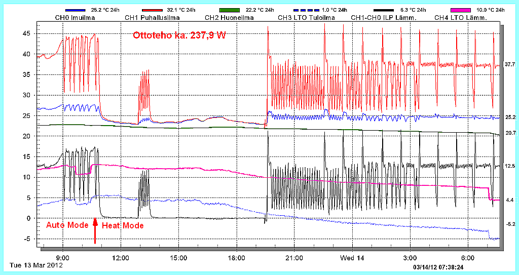

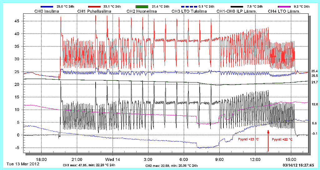

Tässä vuorokauden mittainen loggaus johon mahtuu kaikki mahdolliset käyrämuodot. Viimeinen jakso klo 03:30 jälkeen on tavanomaisin käyrä sulatuksineen, ulkona oli noin +5 ... -5 C (sääasemani on ollut jo pari päivää takuuhuollossa, joten nyt en saa jatkuvia lukemia). Tuo alle 240 W keskimääräinen ottoteho selittää graafin kirjavuuden. :)
Aika hiljaiseksi vetää :( Hitachi siis ei osaa käydä ollenkaan tasaista käyntiä missään ulkolämpötilassa? On joko pysähdyksissä, käy katkokäyntiä tai sulattelee.
Veikkaan tuota ensimmäistä.... Kyllä tuo pumppu nyt vaan päätti lähteä huilille kun ei lämmitystarvetta enään ollut. Aurinko paistaa kirkkaalta taivaalta ja musta paanukattokin on jo paljas etelän puolelta, ei ole ihme että lämpöä riittää kun ilmalämmityskonekin vetää lämmintä ilmaa aumakaton alta. :)

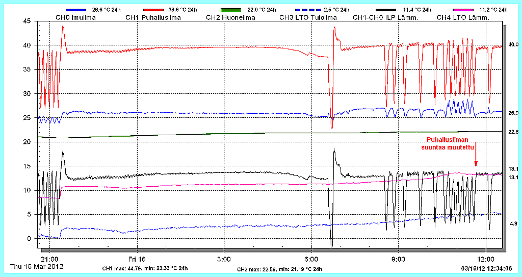

Sain vähän hillittyä tuota nopeaa katkokäyntä muuttamalla puhallusilman pystysuuntausta ylöspäin, nyt noin 45 ast. ja sivusuuntauksen molemmat puoliskot siirsin suoraan eteen päin, toinen oli 45 ast. sivuun päin. Lämpö leviää nyt paremmin ja ottotehoa menee piirun verran enemmän näin kun ollaan jatkuvan katkokäynnin 240 - 250 W keski-ottoteho alueella. Aurinko ei ole tänään katkaisemassa lämmitystä kokonaan, kuten muutamana edellisenä päivänä. :)

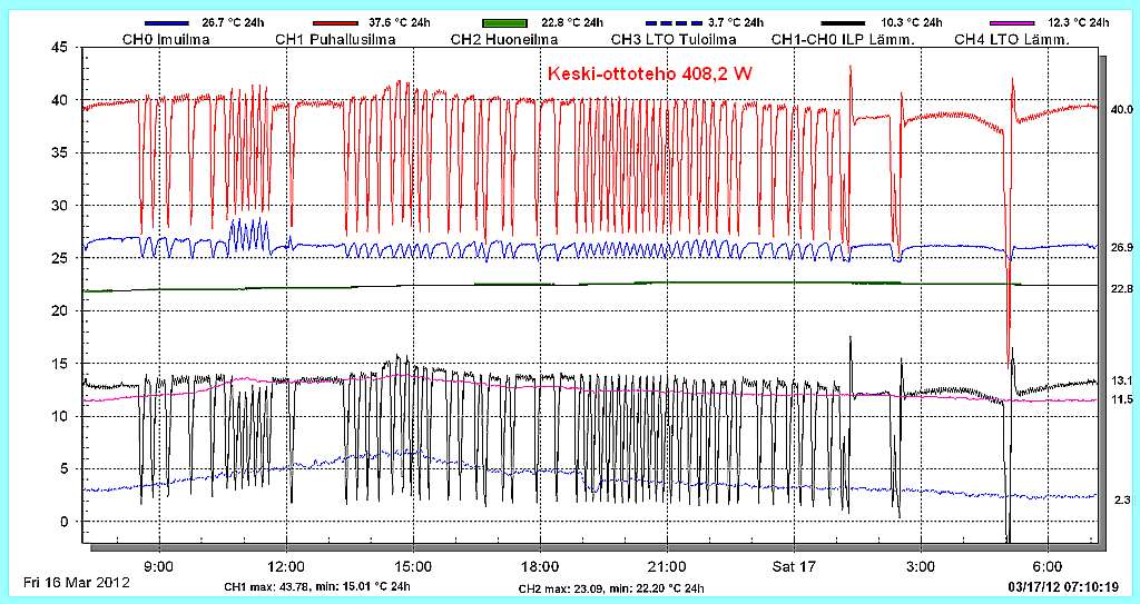

Liitteenä nollakelin graafi 24 tunnin ajalta, keski-ottotehon ollessa 408,2 W. Numerotiedot löytyvät graafista, hetkelliset ja 24h keskiarvot. Puhallusilman suuntauksissa en ole tehnyt muutoksia eilisestä. :)
Pumpun puhallussuuntaukseen kannattaa käyttää aina aikaa on pumpun merkki tai malli mikä tahansa! Lämpöleviää helpommin ja tasaisemmin pienemmilläkin puhalluksilla ,kun löytää sopivan suunnan. Minulla ei ole vielä kertaakaan katkokäyntiä ollut havaittavissa puhallus on nyt automaatilla. Näin kone hoitelee nätisti hommaa kuinka parhaaksi näkee. SX:n ulkoyksikkö on myös eteläänpäin josta esteetön ja aurinkoinen etelärinne lämmittää taloa myös mukavasti. 8)
felon sanoi:
Kiitos hyvästä neuvosta, juuri tuohon yritän keskittyä nyt kun lämpötilamittaukset toimivat näin vaivattomasti. Toinen kiinnostuksen kohteeni on ilmalämpökoneen kiertoilmapuhaltimen kierrosluku (Hz) ja sen vaikutus ilman kiertoon ja lämpötiloihin. Täytyyhän näillä nollakeleilläkin yrittää saada kaikki mahdollinen hyöty ILPeistä irti niin kauan kun tätä säätä vielä riittää. Omassa systeemissä sotkee ilmalämpökoneen sinäänsä hyvä, energiaa säästävä auringon lämmittämän raitisilman otto ullakolta. Aurinkoisina päivinä LTO:n jälkilämmitykseen tuskin menee ollenkaan lämmitystehoa ja ikkunoista alkaa tulla merkittävästi lämpöä iltapäivisin. :)

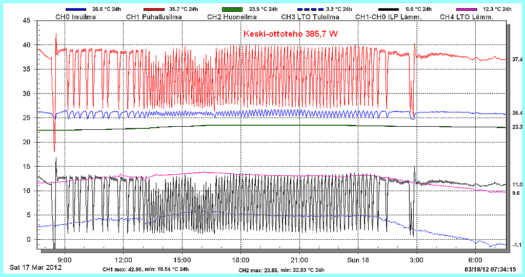

Loggaus jatkuu nollakelien tuntumassa, mittauksen aikana -0,5 C keskilämpötila. Katkokäynti on väistämättä tämän lämpötila-alueen vitsaus. Lieneeköhän tuosta mitään haittaa kun keskimääräinen ottotehokin pysyy alhaisella tasolla. Heti kun vähän pakastuu tulee pitkiä jaksoja ilman katkokäyntiä ja harvakseltaan sulatuksiakin. Olkoon nyt sitten näin vaikka felon sanoo katkokäyntien puuttuvan häneltä. Olisiko paikkakunnalla/ulkolämpötilalla sormet pelissä. :)
RAFU sanoi:
Nii-in, pitäisi kai tietää että paljonko se noin ruikkimalla tekee lämpöä ja verrata tätä ottotehoon.
Toinen asia on pumpun kestävyys, onko parempi että käy tasaisesti pikkuteholla vai pätkii jatkuvasti?

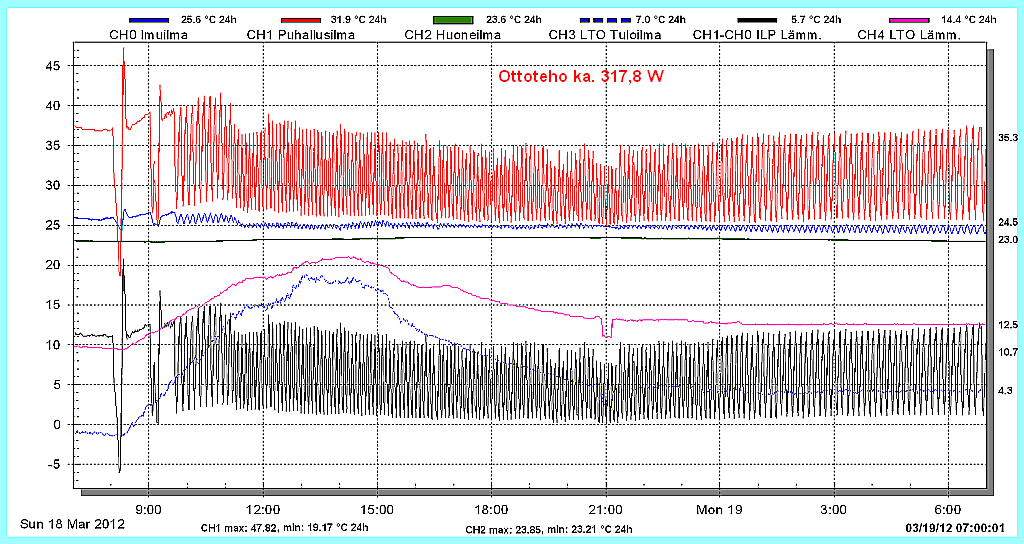

Kyllä nyt on pienet keskimääräiset ottotehot, vuorokauden keski-ottoteho vain 317,8 W, kun ulkolämpötilan ka. oli +0,8 C. Katkolla mennään, siihen on tyytyminen. :)

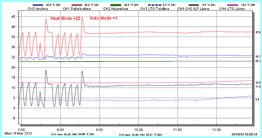

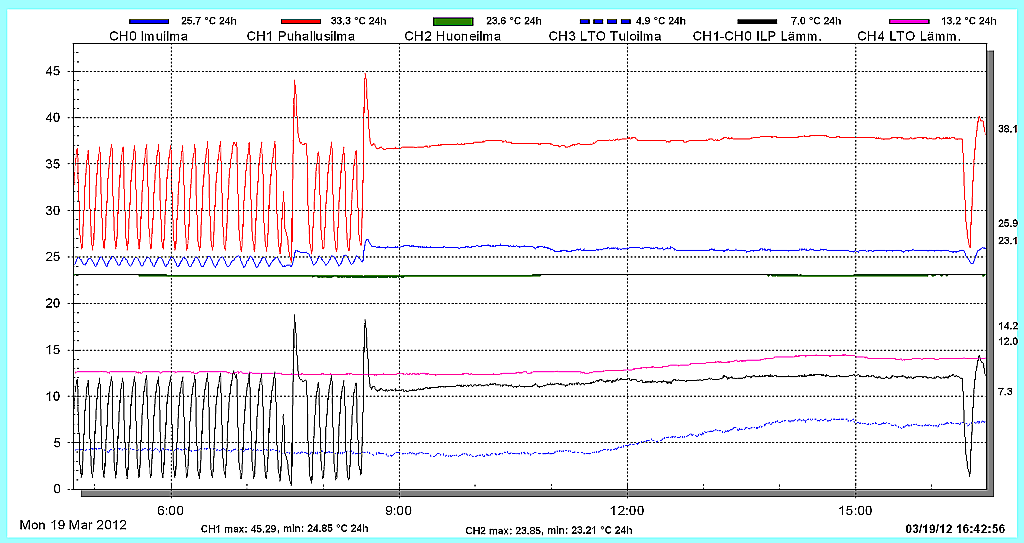

Kyllästyin tuohon yksitoikkoiseen puhallusilman lämpötilan sahaukseen ja laitoin Auto Mode ja 1/4 puhalluksen päälle. Tulos oli aika yllättävä, nyt pitää vielä verrata keskitehoja kun nuo imulämpötilatkin hieman nousivat. Syynä voi tietenkin olla puhalluksen pystysuuntaus, joka Auto Modessa lukkiutui (ei voi muuttaa manuaalisesti) oletusasentoon, noin 30 ast ylöspäin luotilinjasta. ???
Korjaus: sain puhalluksen pystyasentoa muutettua kun kävin uudestaan kokeilemassa, nyt 45 ast ylöspäin luotilinjasta.
Ps. Liitteenä myös kuva kapulasta.
RAFU sanoi:
Tuollaisella kelillä keski-ottotehon saa talossa kuin talossa vaikka nollaan kun käyttää reilusti "käyttösähköä" ;)
RAFU sanoi:

Katsele nyt tarkkaan oheista graafia jonka bongasin hetki sitten. Pistorasiamittari näyttää tasaisesti 375 W ILPillä. Missä näet katkokäyntiä? - ja missä olettamaasi käyttösähköä? :o
Lisäys: klo 7-8 ottoteho oli keskimäärin 337 W (PF 0,77) ja klo 9-10 371 W (PF 0,77)
    72,9 KB · Lukukerrat: 487
Onneksi olkoon, 4h ilman sulatuksia ja katkoja, tästä on hyvä jatkaa. Käyttösähkön kulutuksen ilmeisesti voimme taas laske kun kuukausi vaihtuu ja ilmoitat lukemat.

No nyt tuli sitten reilu 8 tuntia, täältä ne tiedot tulevat, ei sinulta. ;)
    77,2 KB · Lukukerrat: 485

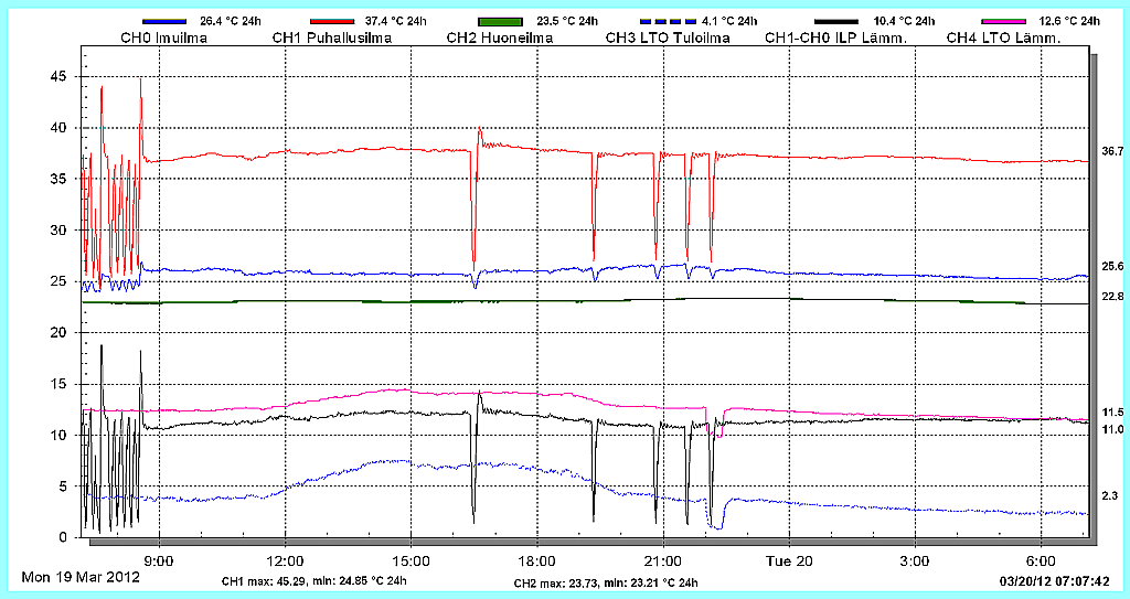

Taas ollaan halutulla toimintamallilla, tiheät katkot ja sulatukset ovat kadonneet. Ulkona keskilämpötila 0,0 C ja keski-ottoteho 380,9 W. :)
    77,7 KB · Lukukerrat: 473
