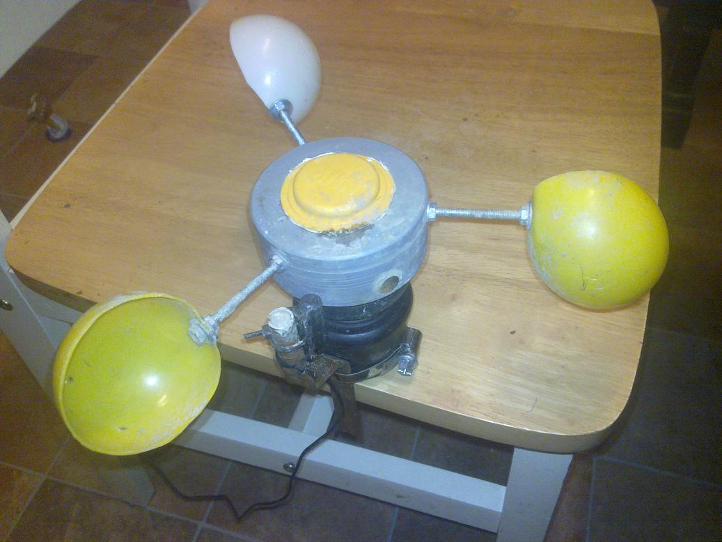

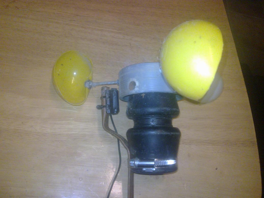

Mulla oli tuossa versio1 mittarissa jostain samsungin 80GT kiintolevystä moottori. Mielestäni ei kylla ollut tahmainen.
Siinä oli jotkut 50mm pallonpuolikkaat pojan pallomerestä ;D
Värkki lähti pyöriin jossain 2m/s tuulessa.
Siellähän on lisääkin laakerointeja sen lukupään akselilla, ovat vaan vaikeampia kiinnittää mihinkään.
Vs: Raspberry pi ja 1-wire
lorvi sanoi:
DS2438 käy mainiosti, tai DS2450, noilla mittaan VAD sekä 4-20mA >5v paineanturit. Kiintolevyjen laakerointia ajattelin käyttää tuulimittarissa, mikä on vielä ajatuksena korvienvälissä. Kiintiksen moottori on kyllä senverran tahmea että mitenköhän onnistuu? Pitääkin hieman tutkiskella. Kahvimitoilla meinasin saada pyörimisen aikaan.
Eipä taitais toi mun keksintö kahvimitoilla mihinkään pyöriä ;D
Toi on seiskavitosen paskaviemärin tulpasta tehty, näkee vähän mittasuhteita.
Epäilin tuon laakeroinnin säänkestoa näköjään turhaan, kun vieläkin pyörii herkästi vaikka on tuolla lumihangessa talvehtinut.

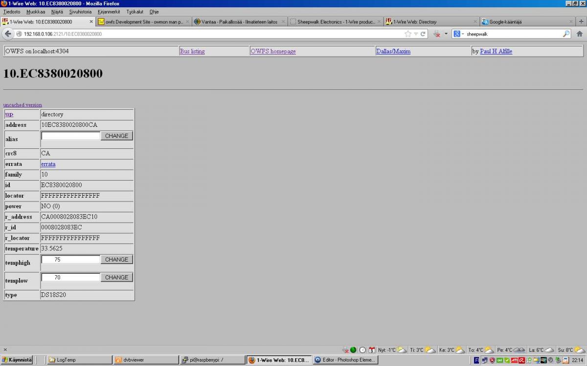

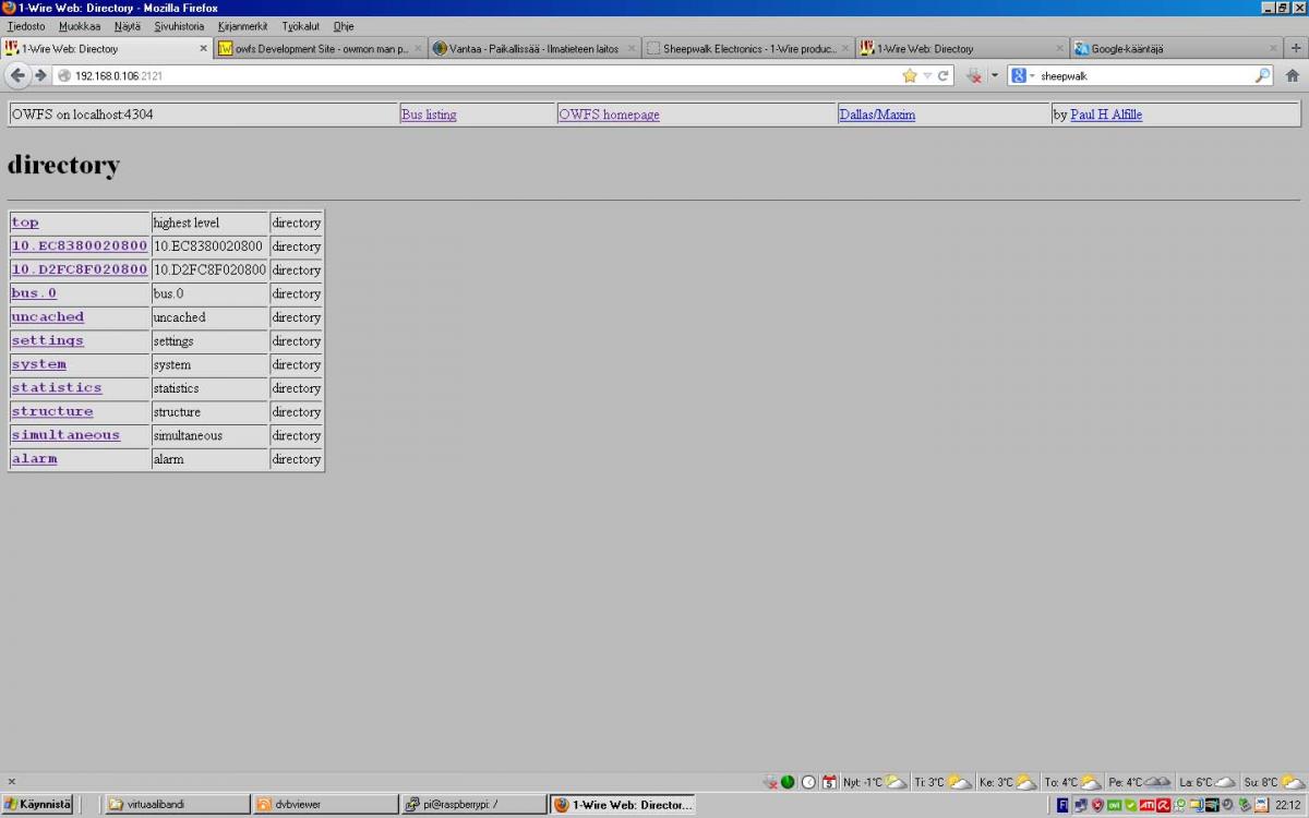

Kun noissa liitekuvien näytöissä nyt näkyy lämpötilatieto, niin eikö todellakaan ole valmista softaa, joka piirtäisi näistä datoista käppyrää ja tallentaisi jpg-kuvana samalla tavalla kuin suomalainen LogTemp-softa tekee? Saisi pyöriä Raspissa.
Onko kellään kokemuksia tuosta OneWireVieweristä? Toimii vissiin adapterin DS9490R:n kanssa Windowsissa.

Sain vakiolämpötilan tuonne websaitille, mutta millä formaatilla pitää lämpötila-anturit kirjoittaa?
Tällä sivulla https://sites.google.com/site/raspberry1wire/ on kuvaus digitempin formaatista esim.
temp=$(digitemp_DS9097U -q -t 0 -c /home/pi/digitemp.conf)
Nyt kun on RP12 ja OWFS, niin miten kirjoitetaan?
Saako suoraan anturista vai meneekö fileen kautta?
En saanut /mnt/1wire hakemistoa syntymään, vaikka konffasin /etc/owfs.conf fileetä.
kaihakki sanoi:
